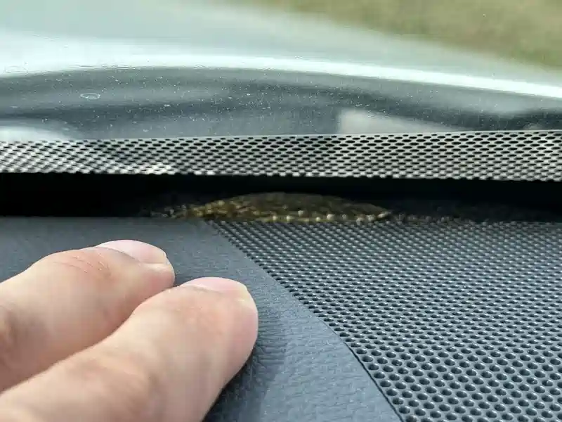

问 求助,大神门! 删除 推荐精华 置顶 取消置顶 关闭回复 打开回复 推荐编辑 楼主禁言 移动帖子 重置头像 操作记录 大而暗 0浏览 · 2026-04-16 15:02· 发布于山东 中控台与前玻璃之间的缝隙出来了类似于海绵的东西,这是什么东西需要更换嘛 举报 打开汽车之家 阅读体验更好 相关问题 更多 问2024年丰田荣放 0回答 问请教变速箱油检查问题 0回答 问前保险杠是塑料件吗 0回答 问有会做饭的车友吗? 0回答 问第六代荣放缺点 0回答 问请教远程锁车 0回答 全部回复 只看楼主 头一辆车 关禁闭 已屏蔽 飞度 你这是拆了仪表台吗?还是里面换东西了?如果在保就找4S店 如果不带保,就去汽车音响改装店。拿个塑料板往往里塞一下,估计就能解决了 感觉是仪表台上的隔音的东西出来了 04-16 15:14 来自河北 回复 沙发 屏蔽此人 举报 删除 取消删除 禁言 重置头像 共有条对话 > China宅男 关禁闭 已屏蔽 科鲁泽 这是仪表盘和前档之间的隔音棉,这个不用换,自己拿个长一点的尺子塞下去就行了。 04-16 15:18 回复 板凳 屏蔽此人 举报 删除 取消删除 禁言 重置头像 共有条对话 > 香椿树2640 关禁闭 已屏蔽 RAV4荣放 从图片来看应该是车辆仪表台内部机舱防火墙位置的填充物窜出来了,不会影响车辆使用。用塑料片塞进去,车辆在保质期内就到4S店处理。 04-16 15:29 来自河北 回复 地板 屏蔽此人 举报 删除 取消删除 禁言 重置头像 共有条对话 > 天使不爱我 关禁闭 已屏蔽 RAV4荣放 塞回去就行了。。 04-16 16:13 来自河北 回复 屏蔽此人 举报 删除 取消删除 禁言 重置头像 共有条对话 > aji571 关禁闭 已屏蔽 AION i60 内容正在审核··· 查看回帖内容查看操作记录 04-20 10:29 来自江西 屏蔽此人 删除 取消删除 禁言 重置头像 共有条对话 > 喝过百事可乐吗 关禁闭 已屏蔽 原厂防尘隔音海绵条,没烂没掉渣就能继续用,找个银行卡,轻轻往里推平,4S或美容店都能弄,几分钟的事。 05-14 12:58 来自吉林 回复 屏蔽此人 举报 删除 取消删除 禁言 重置头像 共有条对话 > 每到周五有力量 关禁闭 已屏蔽 这个海绵条不影响车辆安全,也不是什么大故障,不用因为这个去拆中控台,越拆越容易产生异响。 05-14 13:00 来自吉林 回复 屏蔽此人 举报 删除 取消删除 禁言 重置头像 共有条对话 > 还想在主楼增加内容?点击续写主楼内容 登录 参与更多互动 发表回复 打开App,查看更多评论 首 页 上一页 下一页 末 页 跳 转 取 消 还想在主楼增加内容?点击续写主楼内容 登录 参与更多互动 系统故障 发表回复 图片最多上传9张 微信好友 微信朋友圈 新浪微博 QQ好友 QQ空间 取消 相关推荐 加载中
