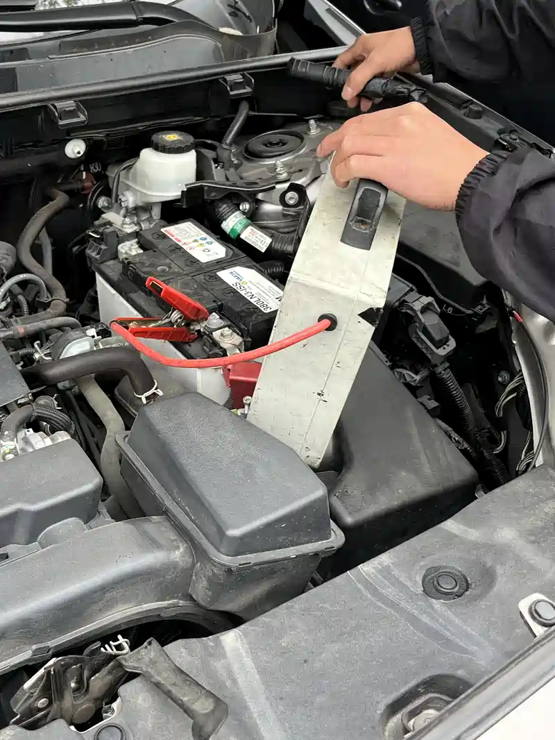

第一次搭电 怠速了三十分钟 熄火后 隔了三个小时还是打不着 第二次搭电 跑了快速路加高速一个小时 熄火后 隔了三个小时还是打不着 打不着车的情况下试着开车门按喇叭 发现按的时候车内阅读灯在跳动 是不是百分百确定就是电池问题了?换电池的话,换汤浅还是换GS杰士比较好?

基本上是电瓶不行了,正常4年到6年,用到4年以上就算正常换电瓶,,也不排除是充电机故障,但几率很小,我刚换电瓶,头天晚上不能启动,早上叫了搭电服务,但是自己去又能启动,就取消了搭电,然后开区4s测电池,店里说电池还能用几个月,就回来了,结果第二天有不能启动,还是交的搭电服务,来了后聊着聊着就换了个电瓶,580块钱换的GS牌子电池,他们会推国产电池,然后进口喊得老贵要780,我说反正网上就这个价,也很方便,你580换不换,换我就不网上买,经验供参考。

电瓶的使用寿命一般在3-5年不等,这个和平时用车有关系,如:每天跑的距离短,停车熄火用车载电器等,导致电瓶亏电,也不排除电瓶的质量问题,汽车电瓶及发电系统检测标准供你参考:汽车发动以后:发电机发电,正常数值为13.4- -14.8V,汽车通电未发动,电瓶的电压正常数值为12.2- -12.8V,低于11.6V,应尽快关闭车上电器并即刻发动发动机充电,数值低于10V:就可能会无法发动,需要更换汽车电瓶,电瓶一般质保一年二万公里。

根据你的描述建议检测启动电瓶的性能和发电机的输出是否正常。如果确认是启动电瓶问题,建议更换同规格带启停功能的电瓶,选择(原车)瓦尔塔或骆驼、风帆等品牌都可以。

更换的话建议去当地汽配城选择,以旧换新,首选瓦尔塔,其次骆驼、风帆、博世、理士都不错!只要机舱能放下电瓶容量越大越好!

肯定是电瓶不行了,换的话随便啥都行,便宜就行,寿命都差不多的

汤浅和GS(统一)在我心目中已经是业界里数一数二了。

听你分析是电瓶不行了 考虑换一个吧 要不日后也麻烦

感觉GS好一点

荣放搭电跑后仍打不着、按喇叭时阅读灯跳动,基本100%是电瓶问题(深度亏电或损坏,排除接触不良) ;换电瓶优先选原车配套品牌,汤浅适配日系启停、稳定耐用,GS杰士冷启动强、匹配度高,两者都是丰田原厂常用品牌,选原车同款即可 。

换吧,确诊了。。

一般是电池坏了,如果电池才没换多久那就要检查充电和漏电了。

不存电了都,正常第二次跑了这么久,该没事了。你要是新车或者新电瓶能确定的话,那就检查一下电池。
