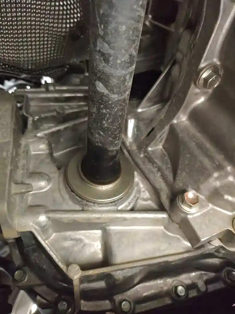

保养时发现这里漏油了,是不是有问题? 删除 取消推荐 置顶 取消置顶 关闭回复 打开回复 推荐编辑 楼主禁言 移动帖子 重置头像 操作记录 等待123725 0浏览 · 2026-02-24 15:40· 发布于广西 这里是不是漏油了,今天保养看到的 举报 打开汽车之家 阅读体验更好 相关问题 更多 问有会做饭的车友吗? 0回答 问轮毂材质 0回答 问安全气囊故障灯亮 0回答 问丰田荣放车机 0回答 问24款荣放跑偏 0回答 问17年车该怎么保养 0回答 全部回复 只看楼主 香椿树2640 关禁闭 已屏蔽 RAV4荣放 从图片来看这个位置是变速箱输出轴有油迹,可以喷一些清洗剂将油迹清洗干净再观察一下,如果还是明显就得处理了。 02-24 17:59 来自河北 回复 沙发 屏蔽此人 举报 删除 取消删除 禁言 重置头像 共有条对话 > 随便弄个名字试试 关禁闭 已屏蔽 哪年的车 02-24 19:01 来自广东 回复 板凳 屏蔽此人 举报 删除 取消删除 禁言 重置头像 共有条对话 > 光影骁龙 关禁闭 已屏蔽 RAV4荣放 不是漏油 02-24 19:13 来自天津 回复 地板 屏蔽此人 举报 删除 取消删除 禁言 重置头像 共有条对话 > 羊老师咩咩 关禁闭 已屏蔽 我的车也有,没管过 02-24 19:56 回复 屏蔽此人 举报 删除 取消删除 禁言 重置头像 共有条对话 > 孤陋_寡闻 关禁闭 已屏蔽 雷凌 为什么保养时不问技师? 02-24 22:33 来自广东 回复 屏蔽此人 举报 删除 取消删除 禁言 重置头像 共有条对话 > 天使不爱我 关禁闭 已屏蔽 RAV4荣放 擦干净再观察俩星期 02-25 14:46 来自河北 回复 屏蔽此人 举报 删除 取消删除 禁言 重置头像 共有条对话 > fjwujianfeng 关禁闭 已屏蔽 威志 最多算是“阴油” 03-03 15:13 来自福建 回复 屏蔽此人 举报 删除 取消删除 禁言 重置头像 共有条对话 > 湛江车友5228903 关禁闭 已屏蔽 20款右半轴过保后也有油渍,与维修厂技师沟通,称先观察,不滴油没事,说有的换过后因工艺或胶垫材质不过关,从原渗渍变滴油,更严重了。去年去保养看了没继续渗油 03-04 08:12 来自广东 回复 屏蔽此人 举报 删除 取消删除 禁言 重置头像 共有条对话 > 追光999999 关禁闭 已屏蔽 凯美瑞 先清洗观察:用清洗剂将油迹彻底清洗干净,行驶1000-2000公里后再检查。如果没有新的油迹出现,说明只是装配油或轻微渗油,无需处理。如果清洗后仍有明显漏油,说明油封已损坏,需更换半轴油封。费用不高,工时费+材料费通常在几百元左右。只有在半轴本身变形或球笼严重磨损时,才需要更换半轴总成,否则只需更换油封即可。 03-07 18:32 来自湖北 回复 屏蔽此人 举报 删除 取消删除 禁言 重置头像 共有条对话 > 每到周五有力量 关禁闭 已屏蔽 擦掉,再观察一下。啥事都慢慢来,不用着急。说实话不怎么影响用。 03-28 18:41 来自吉林 回复 屏蔽此人 举报 删除 取消删除 禁言 重置头像 共有条对话 > 傻实在爱喝茶 关禁闭 已屏蔽 马自达CX-5 问题不大 不用操心,也许是零部件的装配油脂 遇热渗透出来,即便是油封出现了渗 也没多大关系。开吧记着加油 别酒后开车 。给我反馈就行了 03-30 16:56 来自河北 回复 屏蔽此人 举报 删除 取消删除 禁言 重置头像 共有条对话 > 还想在主楼增加内容?点击续写主楼内容 登录 参与更多互动 发表回复 打开App,查看更多评论 首 页 上一页 下一页 末 页 跳 转 取 消 还想在主楼增加内容?点击续写主楼内容 登录 参与更多互动 系统故障 发表回复 图片最多上传9张 微信好友 微信朋友圈 新浪微博 QQ好友 QQ空间 取消 相关推荐 加载中
