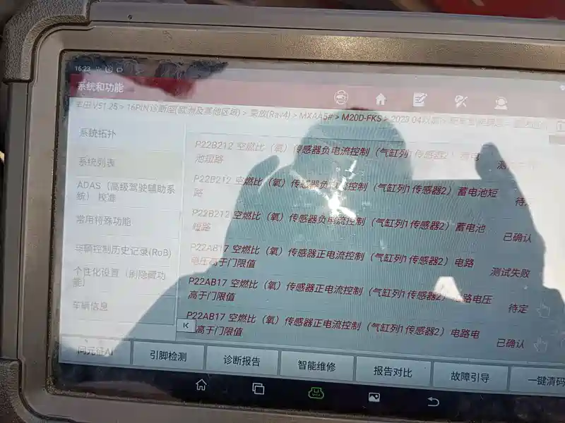

前段时间出现故障码drive-startcontrol,去4s保养,检查发现后氧传感器线被咬破皮了,同一个位置都咬破皮了大概率不同的线碰在一起来了。
在4s 做了保养后,觉得在4s店更换传感器贵就去了途虎养车更换,更换后(路跑)还是出现上面提到的故障码,用仪器检测说发动机电脑板出现故障,维修要1800左右。
后来又会4s店更换了原装的传感器,还是出现代码,然后各种检测(检查保险丝,电瓶断电,新的传感器线路检测等),说是发动机电脑板出现故障(什么电流大了),4s 更换发动机电脑板要6300左右。
想请问:
1、后氧传感器碰在一起完成断路,会直接就导致烧发动机电脑板吗,而不是直接烧断保险丝或后氧传感器(线有4根)有保险丝吗?
2、在外面维修发动机电脑板可靠吗,途虎维修值班3个月,那个地方维修更好(4s只换不修),目前在武汉,有推荐维修技术较好的地方吗?

    这种故障的检查顺序,首先检查传感器线路,其次检查传感器,最后检查ECM。如果前两个确定没问题,只有维修或者更换ECM了。
    后两个问题可以用替换法确认
