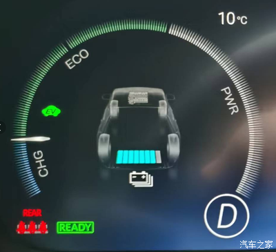

22款荣放双擎每次起步纯电行驶,油门踩ECO偏上一点,发动机介入后都会油电同时介入一会,然后发动机声音变大后,然后就正常了,以前不是这样的,以前只要油门踩到ECO偏上点,只会发动机介入,松油门又纯电行驶

我的经验:
指针在蓝色CHG段时,车辆在回收电能;
指针在绿色ECO下段时,绿色“EV”指示灯点亮,车辆为纯电行驶;
指针在绿色ECO上段时,发动机启动,但发动机运行在经济模式下;
指针在白色PWR段时,发动机启动,并处于强动力输出阶段(油耗很高),如果需要,电池也会提供动力。发动机多运行在此段,可以减少颗粒捕捉器堵塞。
发动机是否启动,取决于踩油门的深度,不取决于车辆速度。

我觉得可能是发动机还没跑完暖机程序,出力弱,需要电机辅助。我感觉有时刚起步,发动机有时震动特别小,可能是在歧管喷射暖机。等开始缸内直喷,A25发动机就开始躁狂了
