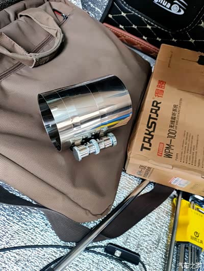

不知道你多少公里。我是18年11月的1.6自豪,目前3万3 没出现烧机油,原厂灰桶机油就用过两次,用过一次胜牌星胜5-30,现在一直用的道达尔0-30 A3B4的。你说的那个管箍是在空滤之前的位置,只要你装了空滤就不存在你说的那种说法,空气是从上往下到节气门的,除非你没装空滤。

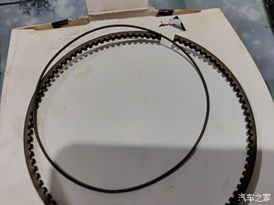

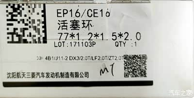

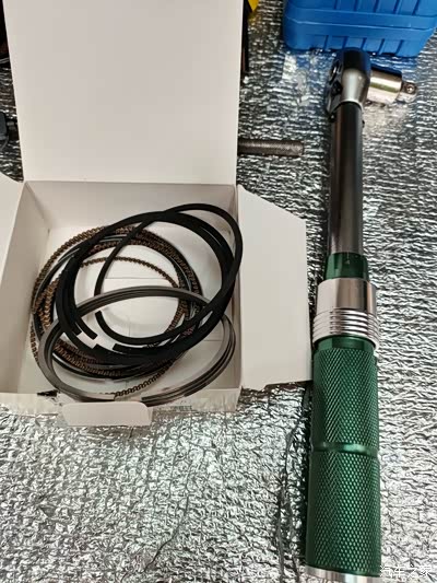

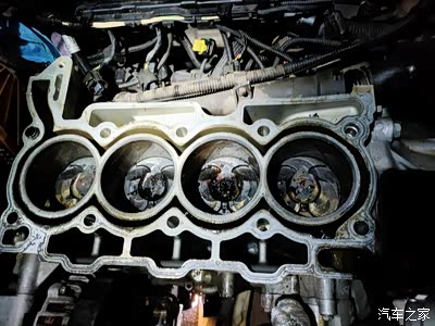

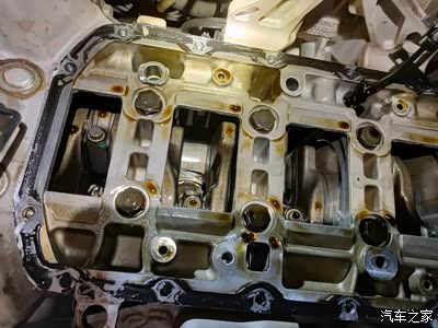

活塞环240元,下活塞工具20元。。国产化了的配件就是不贵。。。本来活塞带环带销子一套720元,估计活塞不至于磨坏,计划只更换活塞环。
时间少,天气热,三天才拆开外围管线和油底壳

活塞环还是买原厂件吧,毕竟换个活塞环不是个小事,这机油消耗不像是活塞环磨损造成的吧

涡轮漏油也有可能哦!

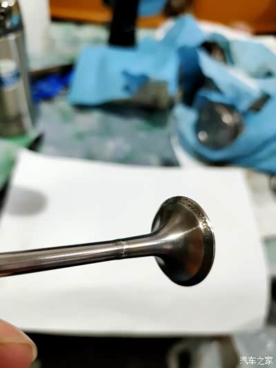

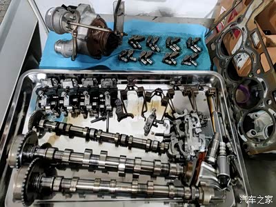

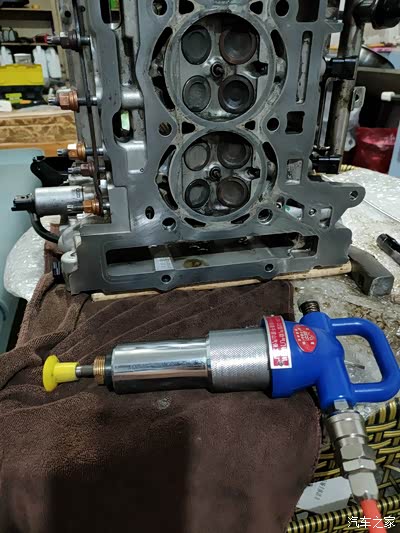

    没专门的时间维修,,每周末搞半天,研磨排气门中,,,排气门口有轻微烧蚀麻点,难得等配件。打磨一下再研磨光亮,还可以坚持几万公里。待续..........................

    一次烧机油,,排气门口全是麻点。。研磨所有气门。

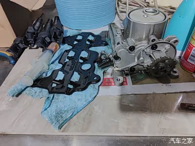

    车修好了,断开电瓶负极10分钟。通电一个故障码没有。。爽歪歪
    大家注意,原装活塞油环是一体的,回油的油道眼一旦被堵塞,烧机油旺旺的。还会烧蚀气门口,气门座圈脱了等问题,火花塞。堵塞三元催化。等问题,,所有大家不要用原厂机油了。。我现在用的长城A5B5机油。感觉不错。

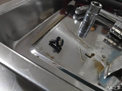

    哪位大师晓得这个螺丝装在上面地方的??像是一个塑料件的自攻螺丝,彻底忘记装在什么地方的了。

    怎么是这种油环呢?这下都等着烧机油吧
