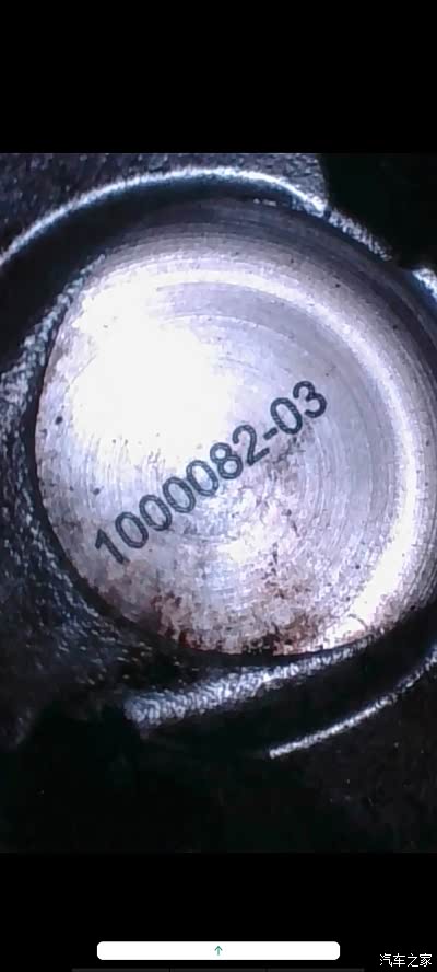

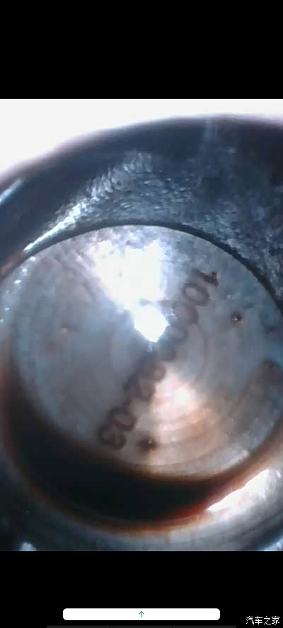

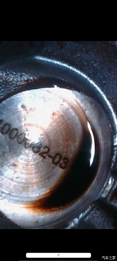

看这积碳厚度。上图这还是加入车贝尔积碳清洗剂跑了半箱油的情况。。。下图是跑完一箱油的情况。
2021-06-11 23:55 回复

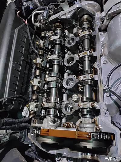

重庆车友1539446 楼主 关禁闭 已屏蔽
最先检查气门室盖,打开里面无问题。
2021-06-11 23:56 回复

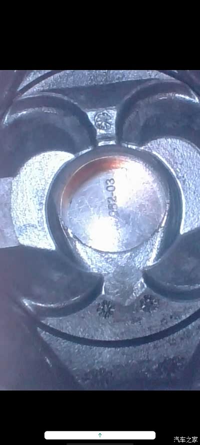

利用泡沫清洗剂去除全部积碳后。。。但是一跑缸里总是有机油。。
2021-06-12 00:00 回复

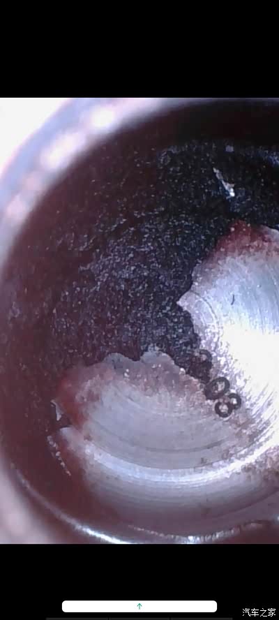

清除积碳后车子动力恢复,油门轻快。。但是四个缸里里面机油量各不相同。。但是都有机油。。下一步更换气门油封
2021-06-12 00:01 回复

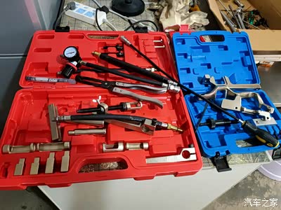

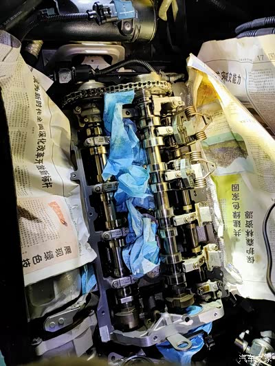

网上400多元购买的免拆更换气门油封和正时工具。。最后发现正时工具是宝马MINI车的,有点同卡不住凸轮轴。。。所以不敢拆开凸轮轴链轮。。。最后目测正时完成,,最恼火是电子气门那四只弹簧。反复的焊接改进自制工具才安装上。。,,其实思考发现弹簧不用拆也可以的。。。。不拆链轮和电子气门弹簧。。。拆掉高压油泵和真空泵,两只凸轮轴可以整体拿下来。。
2021-06-12 00:06 回复

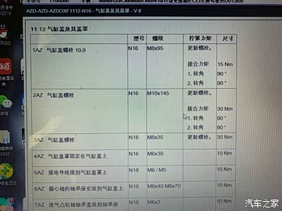

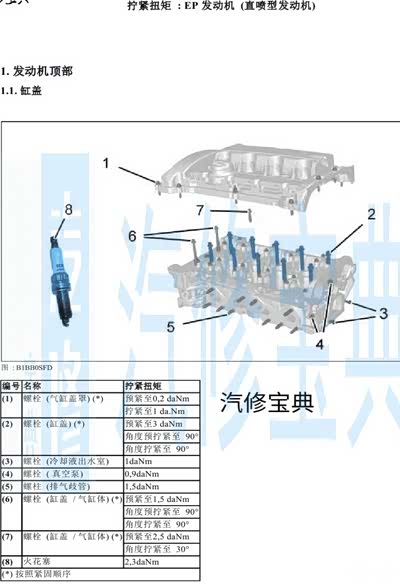

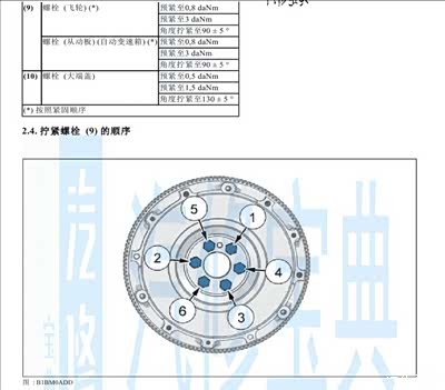

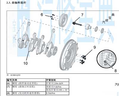

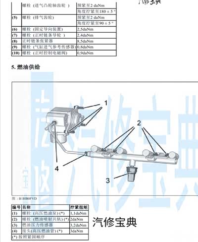

请大家想自己维修V7发动机的车友收藏上图这些资料。。。。经过研究V7车子只要前轮两边垫上两块火砖;断开电瓶负极;开始躺地上拆油底壳;机油泵。然后松掉八个连杆螺丝。。垫上木头上面可以拆除缸头。拿出活塞。。。。。理论上通了还要什么举升机。,购买工具中暑假一天完工。。。待续..............!
2021-06-12 00:25 回复
