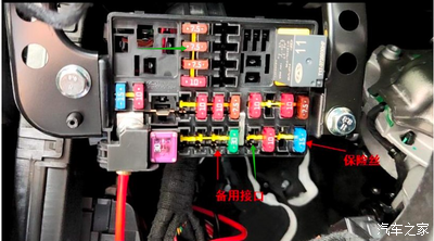

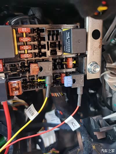

18款瑞虎七,在镇上小店装的行车记录仪,不用停车监控。一根红线是Acc,一根黄线是B+,装上后走了10公里就亮故障灯,让他用电脑读了一下,又没有故障码。故障灯用电脑能消掉。但是过一两天又会出现,车辆驾驶无异常,是因为这样接线的问题吗?【图片】

我16款是这样接的,acc红线我插错了,应该往左挪一个位置。

看看取电器是否插紧了,不排除是取电线的保险没有插紧,导致接触不好保的故障,因为你车能正常行驶,只是偶发性的保故障。
我是2022 1.6超能勇士+ ,我接的是图片绿色箭头保险位置,如果车型一致的话,可以试下。

之家车友8042341 关禁闭 已屏蔽

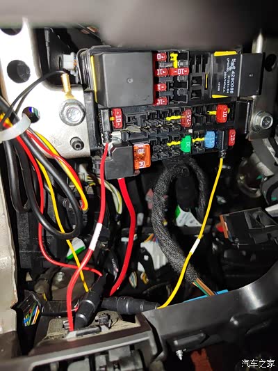

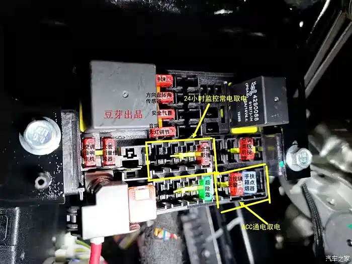

瑞虎
我接在方向盘转角上面那个保险上【是车辆主显示屏保险】。。。。。。。。。。用了一个月了,很不错。【 停车断电,启动常电。】
我曾经24小时监控, 结果电瓶电耗的太厉害,导致冬季启动困难。【零下20度】
