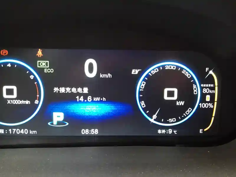

      前段时间发现纯电续航里程不到60了,15%-100%也只能充13.5度电,之后试了几次预约充电,发现纯电里程和充电电量都有往上长
      宜昌车友6854961 楼主 关禁闭 已屏蔽
      caigen 2016/12/07 18:20:30 发表在 14楼
      你啥时的车?我这里气温9度左右15%到100%,13.8度电刚1年约16000 时测的
      2016-12-07 18:27 回复

      飞天945 2016/12/07 18:27:03 发表在 15楼
      你啥时的车?我这里气温9度左右15%到100.8度电刚1年约16000 时测的
      去年10月底出厂的,现在4万公里了,纯电11000公里

      caigen 2016/12/07 18:33:52 发表在 16楼
      哦,那电池差不多的,我11.10的车。你跑的多,我还不到你一半。上面数值错了13.8度
