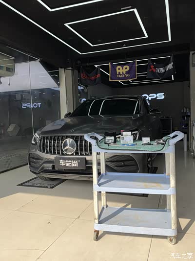

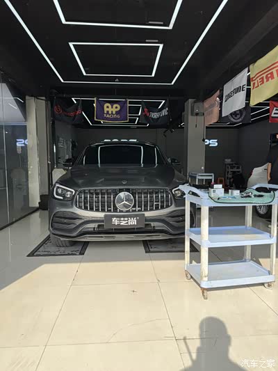

今天又到店一台奔驰GLC想要升级一下原厂香氛负离子系统,提升驾驶室内的空气质量。
顺便在加装个自适应巡航,平时市区上下班,有ACC这个功能会便捷一些。

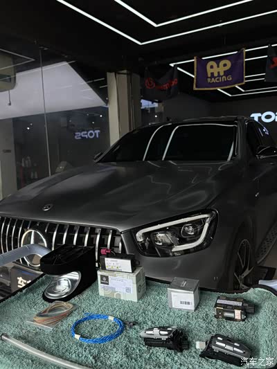

配件以准备就绪,准备开工
施工车型:奔驰GLC
施工项目:ACC自适应巡航、香氛负离子系统
施工地点:浦东新区御水路总店

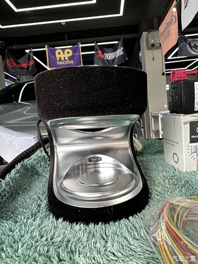

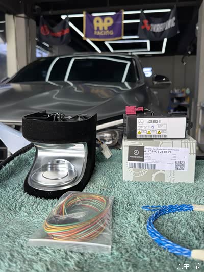

原厂香氛发生器。

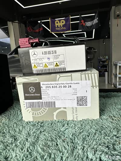

原厂负离子发生器。

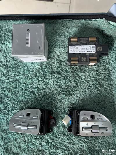

ACC自适应巡航控制按键,以及雷达模块。

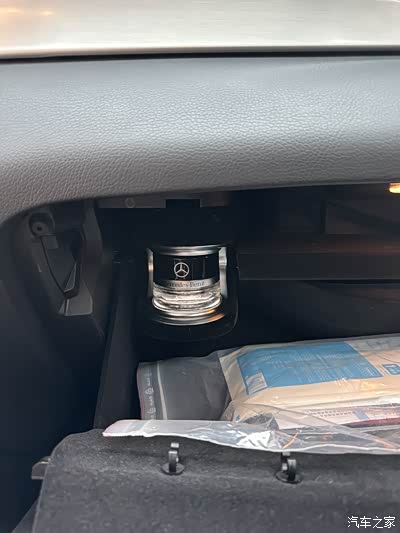

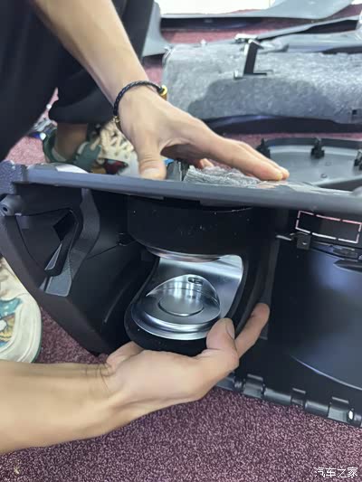

原车手套箱内都有预留香氛发生器的安装位置,安装在副驾驶储物盒!
安装之后需要用奔驰原厂电脑编程激活,才能实现香氛负离子功能!香氛系统激活后,可在气候控制设置项里适当调节档位,分为:高、中、低、关闭四个档位。负离子系统成功激活后,也可以在气候控制设置项里对负离子发生器进行打开和关闭。
 奔驰原厂香氛负离子系统,因为好闻,所以难忘。“都市风情”、“绚烂之夜”、“自在心境”、“运动激情”、“沉香木香调”和“太平洋心境”六款迷人的香氛杰作。雾化后的香氛分子既不会沉积在车辆织物表面,也不会沉积在衣服上,最终香氛只会留下微妙、不唐突并逐渐淡化的印象。
风吹湖面,雁过长空,集负离子发生器以及香氛喷雾发生器于一身的车内空气调节组件,会自动净化车内空气,有效过滤PM2.5及空气中的粉尘、异味、细菌等有害物质,纯植物因子,犹如置身大自然中。既不占用点烟器,也没有凌乱的电线,视野中看不到它的存在,仅仅能从你的每一次呼吸中体会高品质的生活。

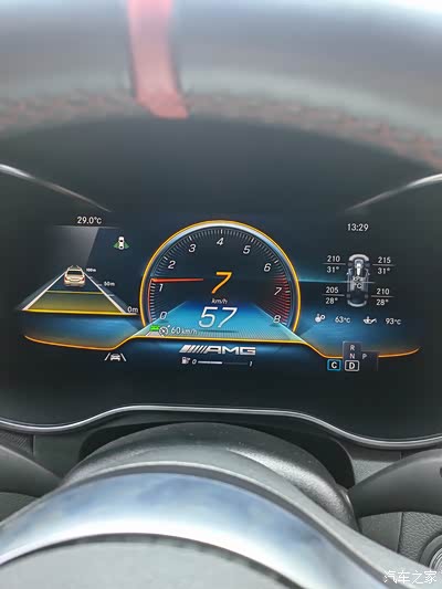

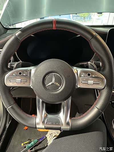

ACC自适应巡航安装完也一样,需要通过奔驰电脑,进行设码编程,激活模块,才能使用该功能。稍后编程完出去路试。
自适应巡航功能使用步骤:
1、  可用通过方向盘左侧的按键实现开启和调节此功能。
2、  通过拨动左侧 RES按钮启动自适应巡航功能。
3、  SET+和SET-可以调成跟车速度。
4、  最右侧的拨动按钮可以调节跟车距离。
5、  需要关闭此功时,只要轻踩刹车即可解除,或是按下方向盘上的CNCL按键即可。
路试中,效果完美。
