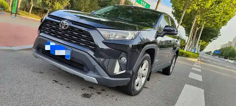

我是一名荣放风尚四驱的车主,买了荣放以后真的太好了,哪里都很方便,但是当时我这个风尚四驱买的早没有plus版本,只能购买风尚版本,这个版本最大的硬伤就是没有皮座椅和座椅加热,家里有两个小孩子。孩子在织物座椅上玩和吃东西,真的太难收拾了,所以买车时就下定决心改成皮座椅。
