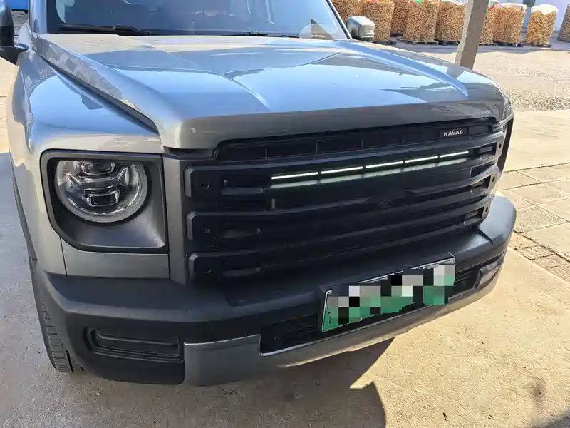

前几天给猛龙装了一个小标中网,这个中网中间带了一个灯条。灯条的电源是从发动机舱内的保险盒取电的,只要猛龙上电灯条就会亮,这样有很多的不方便。

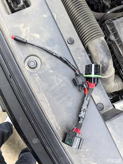

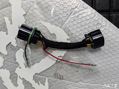

卖家把厂家的联系方式给了我,找到厂家以后厂家告诉我,可以给我寄一个三通插头插在大灯上看,这样就可以把日间行车灯的电给到中网灯条。为了怕出意外我又从某宝买了一个外接保险丝,收到货后立马开始了安装。

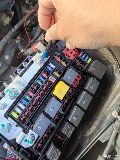

首先把保险盒的中网灯条保险拔掉,然后把它的电源线剪断。

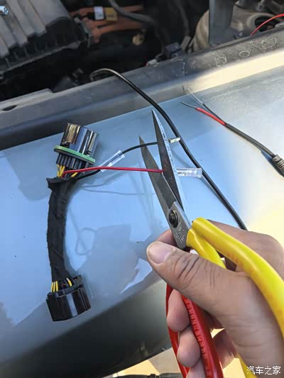

再把三通插头的电源线剪断。
然后和中网灯条的两根电源线接到一起,在正极线中间加上保险丝。

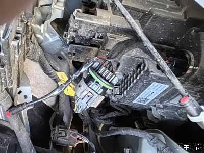

最后把主驾驶这边的大灯插头拔掉,把三通插头和大灯电源插头接到一起,这样就安装完成了。
安装完以后,猛龙上电中网灯不再亮,只有挂上档以后中网灯条才会跟随日间行车灯亮起。本次改装总共花费30元,没有破坏原车线路,全程自己操作很简单。随着猛龙销量的节节攀升,路上的猛龙越来越多了。花费两驱的钱买一辆HI4四驱的猛龙非常划算。
