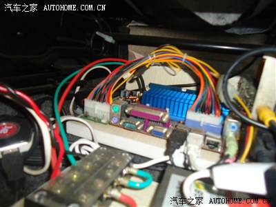

   低功耗电脑,原计划用笔记本主板的,没时间找,现采用D510整合主板,加低功耗显卡 ,12VATX电源,
   开机总功率40W,

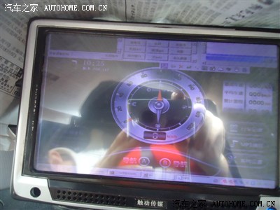

驾驶位7寸屏

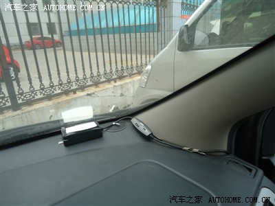

GPS
一拖三点烟器,USB 数据口,

4   触摸屏,无法实现鼠标右键功能,又编了个点控功能中心,网上也有类似软件,但都太花.....
触摸屏有反光现象,正午光线强,基本上什么也看不到。以后加个遮光罩,屏上贴个弱反光的膜。应该可以,现在是用个报纸卷筒当遮光罩。
5   全车可视,在后视镜上夹个摄像头,观察车头位置不可行。将摄像头放到车外前挡窗正上方可以看到车头位置,但无法安装。左右可视,用170度摄像头可以实现,但把摄像头夹到左右玻璃上太不方便,平时无法使用。现只是在一人停车,位置极小时,右玻璃上夹一个摄像头,辅助停车。解决这个问题,必须要拆内饰,同进采用超小型的摄像头,装在左右倒车镜上。这样就不是无损改装了. 以后在实现这个功能。编的软件实现的是前三个摄像头组合显示。现在感觉车底也应该加个摄像头,底盘底,上路牙子时用的着。

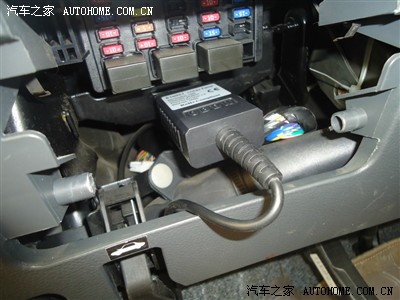

6  327 OBD接口太大,装上就无法装收纳盒了。 目前的327 的ODB软件,无法探测景逸的气门空气流量,无法分析油耗,等等新版本吧?个人认为景逸肯定有这个传感器。

9  走线部分, 电脑处的线多,可用线标整理。 各部分的电源线都集中到开关盒处,放到手刹的前面,不影响手刹。但线太多,目前是都堆着,有安全隐患。有时间了用阻燃蛇皮管包起来。到目前为止,没有动任何内饰,线都是3M贴得,是99.9%无损加装。那0.1%是左右门边的线夹在控制台边的缝隙中,时间长了,可能会使缝隙处有所变形。
