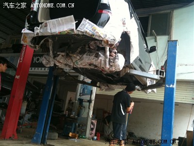

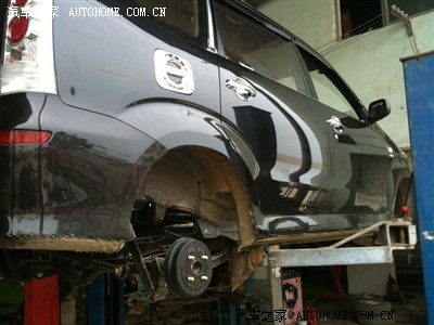

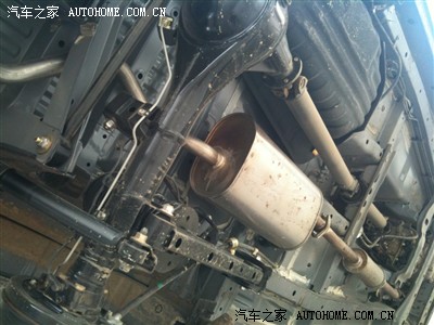

做底盘装甲得把四个轮和消音器还有备胎拆出!!

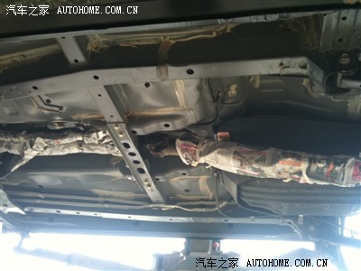

由于洗车枪拉不到这,清洁底盘得用水洗,所以一小师傅用擦布慢慢,,慢慢,,慢慢的清洁着,,耗时两个钟。。。。(做底盘装甲最好是提车后马上做,拖越久越难做,我的是提车这段刚好下雨,没办法)
要用报纸把不用喷的地方包住,这个也挺费时的,三个人做了差不多1个小时。

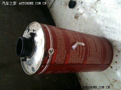

我用的是这个,,150米一瓶,喷三瓶。。450米带手工!!!
开始喷了,,记得要摇,,不然会有沉淀。(黑色的,,最终效果我忘记拍了,改天补上)全部耗时4个钟,等干要30分钟。。。。。。

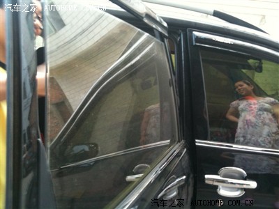

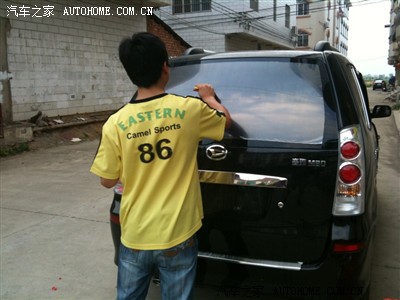

去粘膜咯,膜是购车时4S送的,当时叫他们直接粘,被4S忽悠,说粘了不能上牌。我上牌时问了车管所,他们说可以,,,汗。(全车粘膜花了300元,,到处都是奸商)
整车就是后镜麻烦,咱的后镜是凸的,,,师傅边烤边刷,先在外边裁好了再到里边粘,后镜用了差不多2个钟,,,其它的1个钟就OK了!

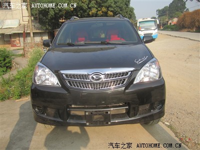

最终效果图。车头的中网,车标,大灯罩,灯眉是自已装上去的,很简单,没怎么拍照,粘上去就好,粘前用酒精擦干净就好。(装饰第三回我就把所有的内饰外饰一起上了)
