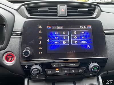

按照流程,爱车照片放第一位!
这个角度再来一张!哈哈~见谅,教程开始!

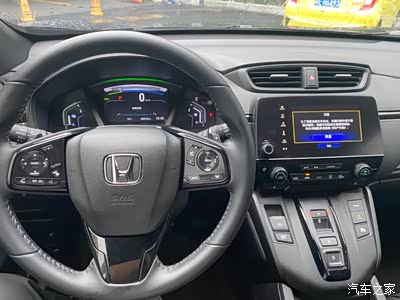

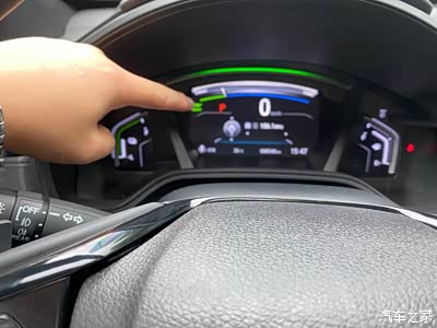

首先,当爱车的胎压出现异常时,在仪表盘的左上角就会出现一个类似感叹号一样的黄色故障灯(由于一下子没有亮着胎压故障灯的照片,所以讲究一下呗),这个时候你就要注意一下自己的爱车了,你一定要下次看一下是不是哪个轮胎没有气了。
当你确定修理完毕轮胎后,胎压监测的故障灯不会立马消失,而是会一直亮在那里,等着你去手动校准后才能消失哦!

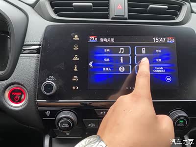

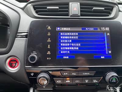

那如何校准呢?校准是在中控屏上操作的,首先将中控屏调到主界面,轻轻点击设置按钮。

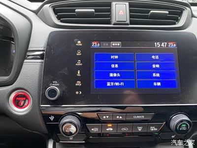

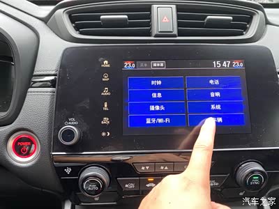

进入设置按钮后会出现如图这么多菜单按钮,皓影大部分的设置操作都是在这里操作的哦!

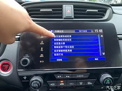

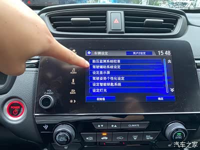

我们是要做胎压监测校准,所以我们找到车辆设置按钮,点击进去!
进入车辆设置后,你就会看到第一行就是胎压监测系统校准的字样!

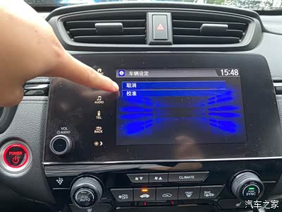

轻轻点击胎压监测系统校准按钮,进入后会出现如图选择按钮,很明显我们选择点击校准按钮!

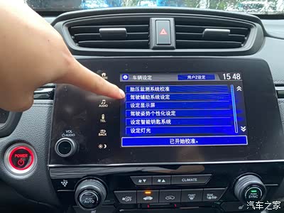

点击了校准按钮后,系统快速跳回上级菜单,并在屏幕下方出现开始校准的字样,且会持续几秒钟,这时候说明系统校准工作已经开始!
校准完成后会提示我们校准已经完成,我们就可以点击首页按钮返回主界面啦!
这时候胎压监测故障灯就会消失喽!很简单,你学会了吗?如果校准完成后,你开了一会故障灯又跳出来了就说明补胎的水平不过关,还是重新去补吧!哈哈哈~
