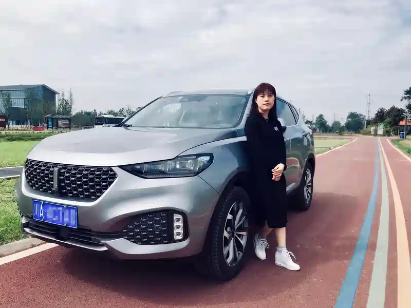

话不多说,先上图:

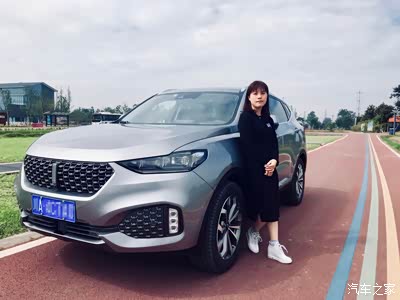

话不多说,先上图:
