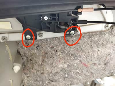

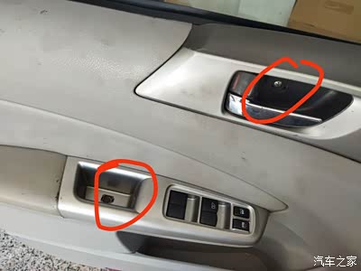

拆这2颗螺丝
拔出插头

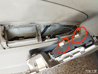

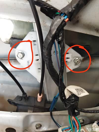

拆这2颗螺丝
拆这2颗螺丝,

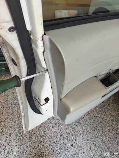

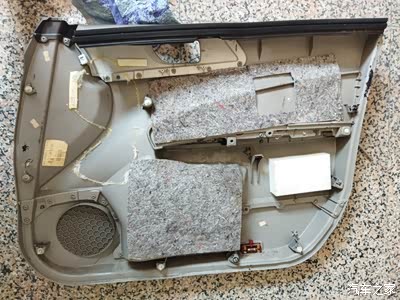

拆下里门板

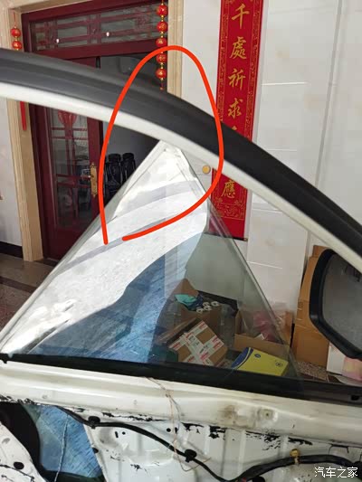

拆下这2颗螺丝,抽出玻璃,安装时将这回到最底端,其实在拆时,我的卡在上方,所以拆掉所有升窗器上螺丝才取出玻璃的。
抽出玻璃

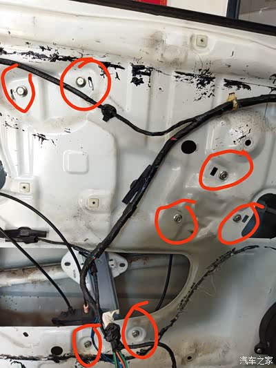

拆下这里共7颗螺丝,就可以取出升窗器总程。安装时先固定升窗器上7颗螺丝,连接接插座,通电,将升窗器降到最低,插入玻璃,固定2颗螺丝,因为底部有空洞,便于拧紧螺丝。再将门板盖上,门板上有9个卡子,要与门上对齐,轻敲密合即可,难度不大,欢迎指教,必经是业余的,不是专业修理师傅。
