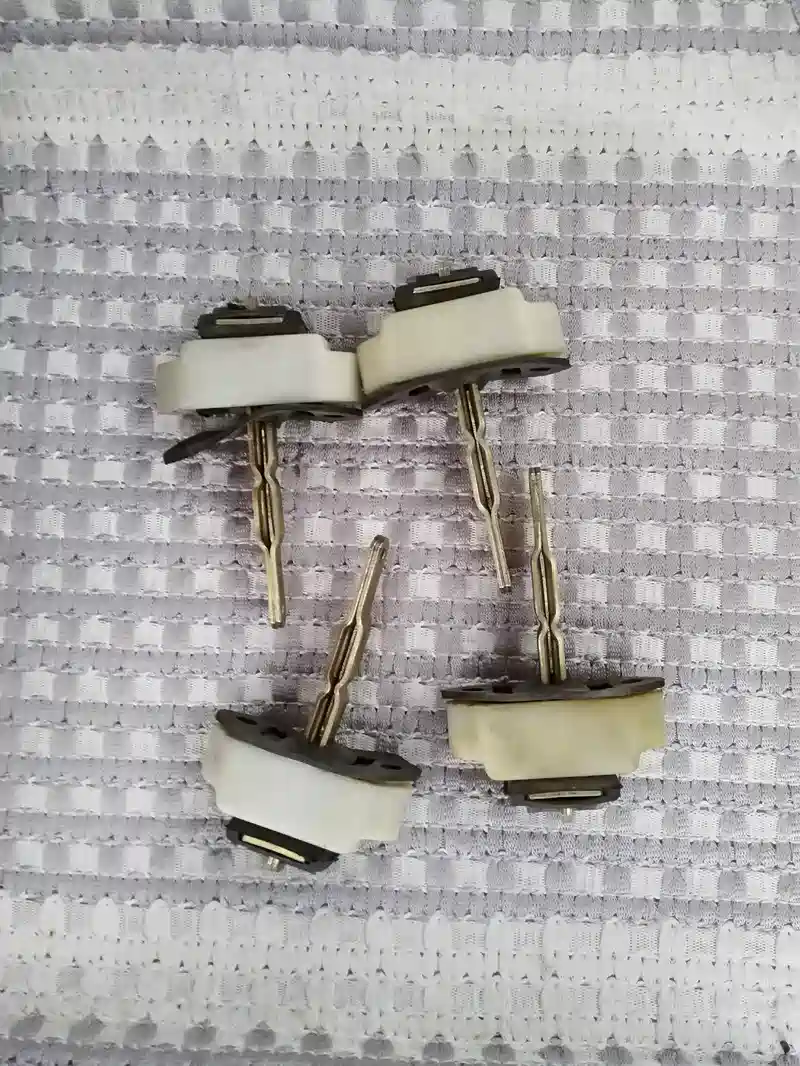

我的TT,自打把车买来,限位器就是个摆设,门一开就自己到最大了,有时候离别人车近就咚的一声碰上,也搞不清限位器为啥不起作用。今天实在忍不了了,换!
这是一套新的
先要把旧的拆下来。咱们TT的限位器是销子连接车体的,从下面敲销子时,要注意垫一张纸,要不然就把车漆也敲掉了
销子下来了
这又要干嘛?拆门板啊
手从洞里伸进去,再把两个螺丝下掉,才能把限位器取出来。
这是旧的,又锈又脏
还少橡胶垫,跟新的没法比。
每侧的限位器都是这个方向,金属杆向前,弯曲点朝内
别忘了限位器里面多抹点油
按照与拆卸相反的顺序装上螺丝,再敲上销子
还是要注意车漆的保护
三缸车抖,冬天的时候,门板磨防潮膜吱吱响,所以这次顺便给门板贴了点泡沫胶条,消除摩擦
新买的限位器有两个老化的太厉害,螺丝口崩了,拿TT身上拆下来的旧限位器组装两个!
换了限位器以后,开门不会自己一下开到最大了,免得碰到别人车。
