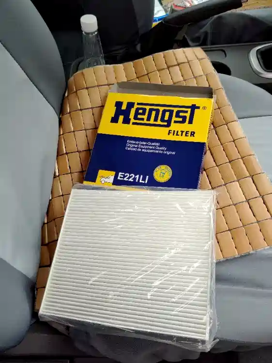

今天自己洗车顺便自己动手换空调过滤器!拆下来就发现有花生壳和其它垃圾!以前有车友提醒过这样的事!只能立刻去买不锈钢材料网,找个熟悉的师傅仔一起帮手处理!安装好事时我没有试空调,到晚上试出风开到3挡中控台里边好吵。想了一下会不会我安装不锈钢网前,我用手检查进气口里边,在空调网滤左上方有个一块钱大的洞。心想会不会是耗子咬的!我就用隔音棉封了,会不会是我搞错了本来就是有这个孔了!明天再拆检查一下!哎!
老东家买的
