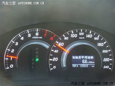

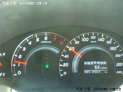

这是当时的油耗做个记录这个油耗可能和交通情况有关,今天车不多,顺畅

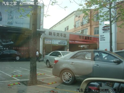

早晨的4s店静静的沐浴在春风中。

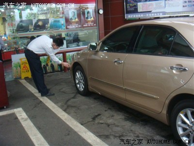

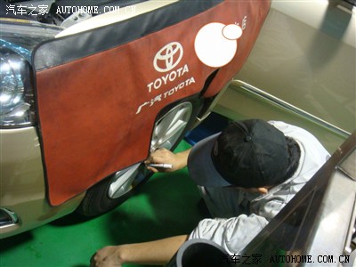

   凯凯安安静静的在保养接待大厅等待着。先对凯凯进行五官科的外观检查,主要是检查里外表面有没有挂花皮外伤损伤的情况。小伙子很认真
看看经理大人亲自出面检查监督还夸奖我的凯凯平时保养的好,特别是油漆,车内外整洁卫生

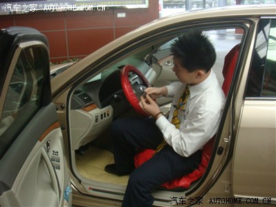

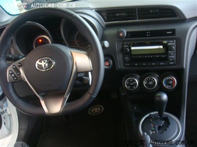

打开车钥匙
    检查和登记各项电子数据和仪表,包括已经行驶公里数数据,油箱里剩余的油的相关数据等等。

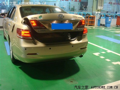

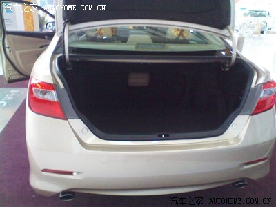

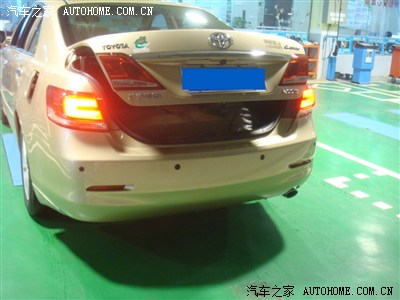

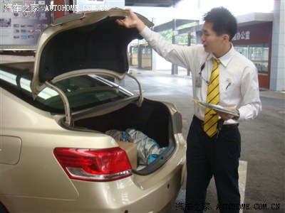

检查行李箱。
亮相一下小伙子业务熟悉,专业热情

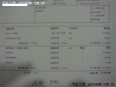

   这次保养主要是两个项目:
一是对发动机进行定期保养更换发动机油;
二是是针对30个月定期保养的四合一护理套餐。
费用:
1.丰田机油10W--30,4升装,148元;
2.机油滤清器一个,39元;
3.密封垫片一个,5元;
4.四合一护理包,168元;
5.保养工时费,50元;
合计:410元
实收费用:因为预约保养送四合一护理包168元,工时费打9折;
最后实际收费:237元。

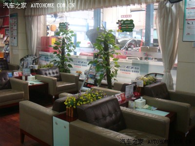

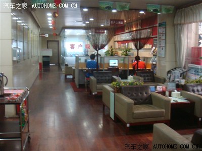

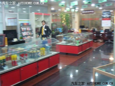

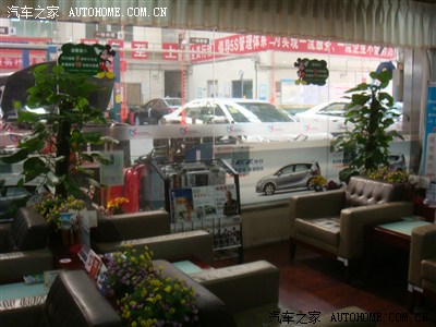

这是保养顾客休息大厅,丰田4S模式,规范整洁
有免费电脑上网,电视,报纸,按摩椅,咖啡奶茶,可口可乐等

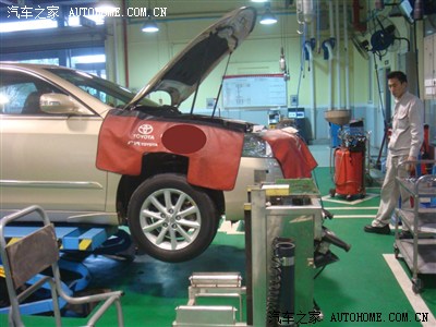

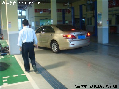

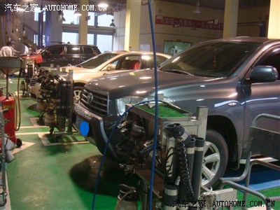

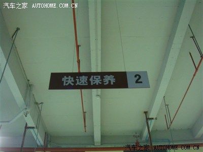

凯凯进入保养车间,经理和顾问从头到尾一直跟进保养工作

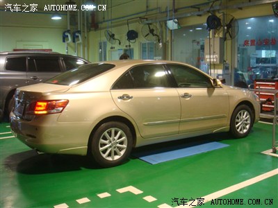

进入保养工位
   正在保养的SUV大汉好车

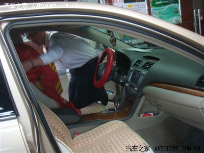

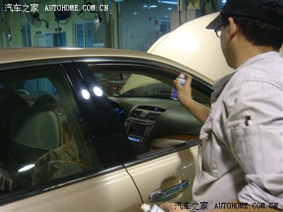

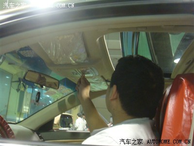

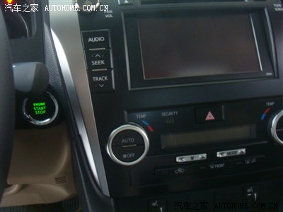

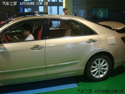

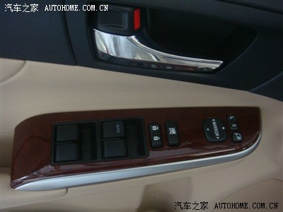

凯凯静静地等着检查天窗和各个按键功能

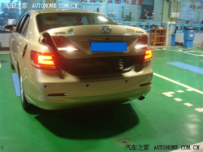

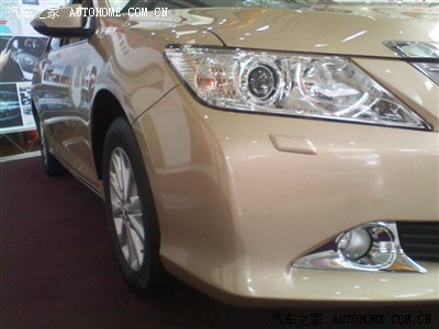

检查大小灯光,近光,远光,刹车灯,
保养前准备,保护套装

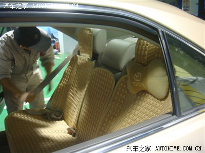

检查安全带是否正常

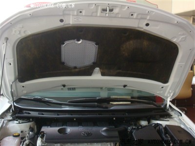

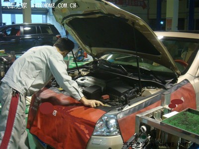

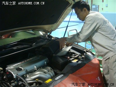

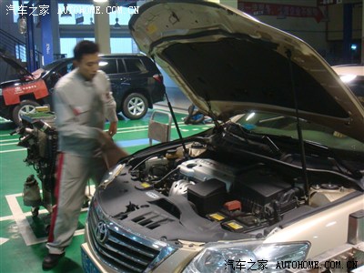

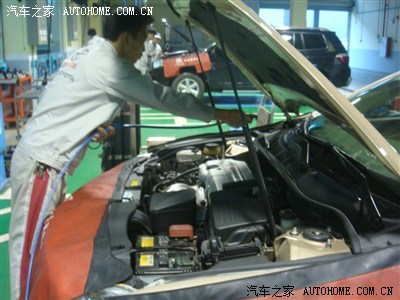

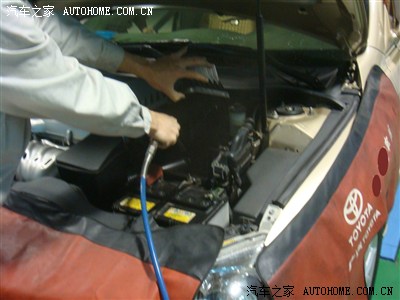

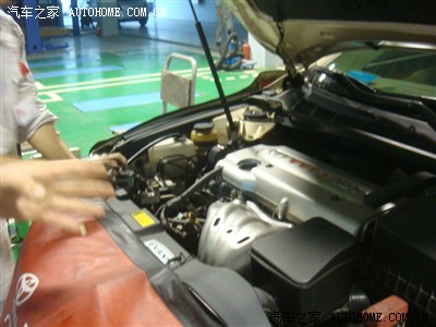

先用吸尘器清洁发动机机仓

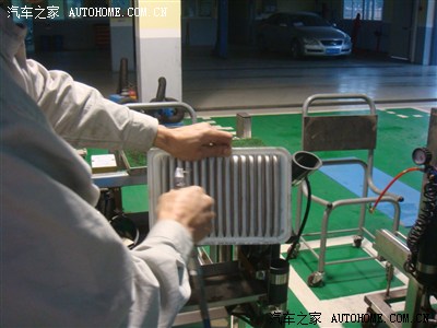

检查和清洁空气滤清器和空调滤清器。
检查雨刮器和补充各种油,液体。
这里面比较多灰尘要用吸尘器清洁一下
还很干净

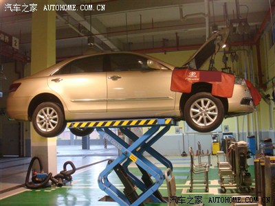

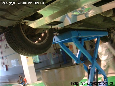

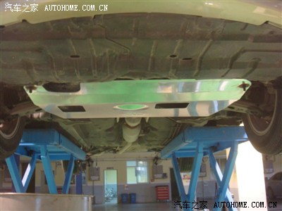

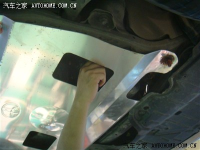

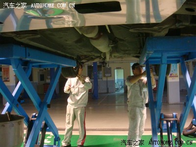

凯凯准备升起
    高不高?凯凯说:实在是高

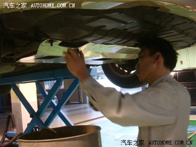

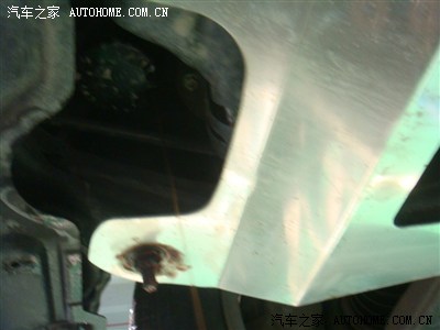

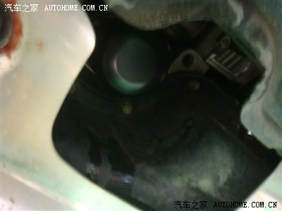

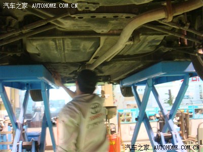

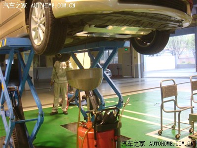

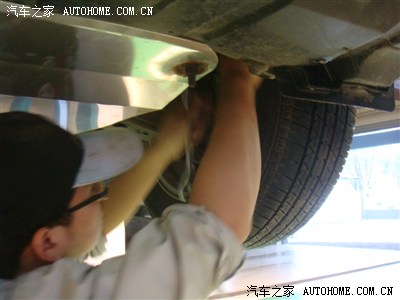

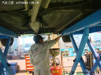

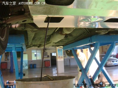

松开机油滤清螺丝和密封垫片。

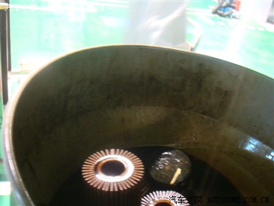

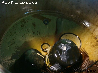

放出老机油
看看黑不黑,师傅说不算浊,我是6个月或者5000公里更换一次

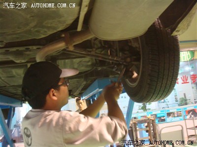

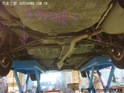

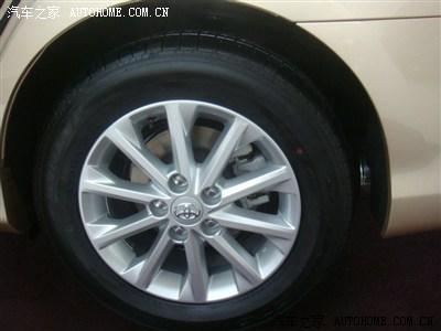

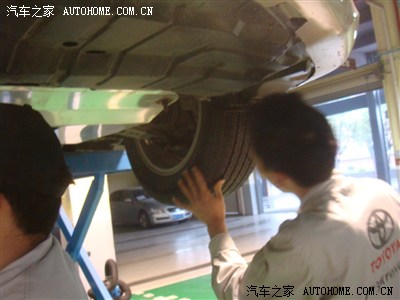

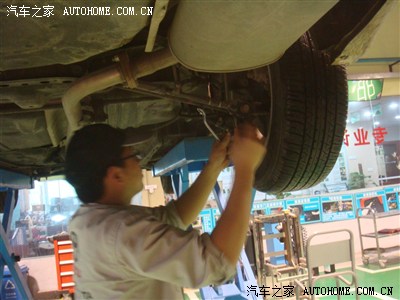

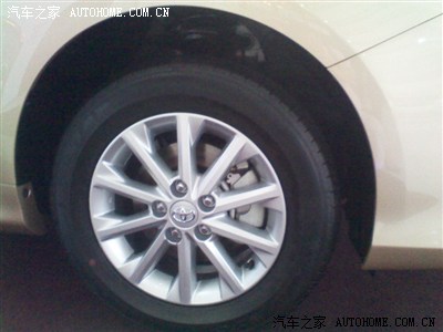

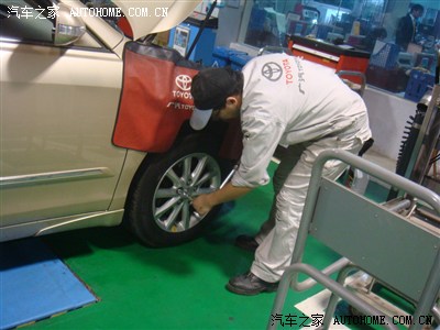

两个技师开始检查轮胎,清洁轮胎之中的小石头,
看看,很认真负责

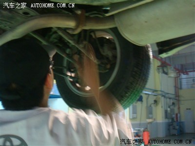

检查和加固相关部位,
重点检查刹车管道,悬挂,刹车片等
仔细检查每个环节安全第一
认真专业水平高
老机油放的差不多了,大家看到旧的机油滤清器吗?
凯凯的肚皮,丰田工艺水平还是可以的
大家看看传说中的筷子筷子......筷子我爱你就像老鼠爱大米
                         因为就是很好用

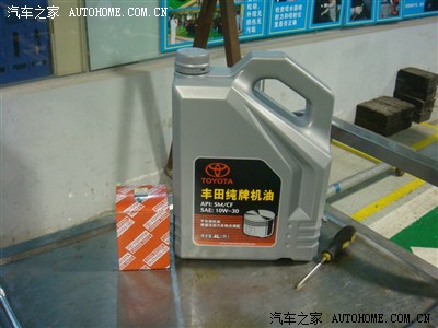

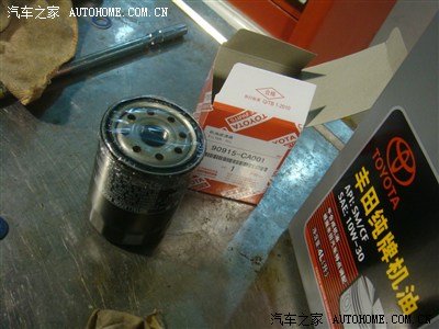

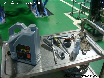

准备更换新的滤清器和机油,丰田专用哦
  10W--30,4L,我一直用这个最便宜的我觉得很好用没问题

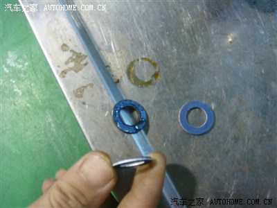

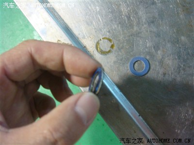

旧的密封垫片更换下来了,大家看到没有?盆底旧的的密封垫片。

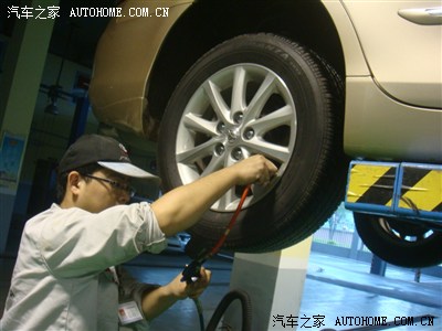

 另外一个师傅检查轮胎气压和补充轮胎氮气。
机油滤清器更换前后,上图是已经更换好的。
    大家看看,有的人说,不知道4S密封垫片会不会不更换还继续用旧的,这里告诉大家,不会的。因为新的没有使用过会比旧的要厚,旧的使用过后如果继续用就起不到密封垫片的作用了。
上图是旧的,
这个是新的,厚很多。

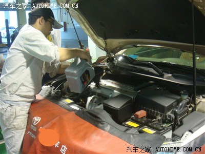

更换好机油滤清器和密封垫片。

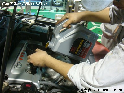

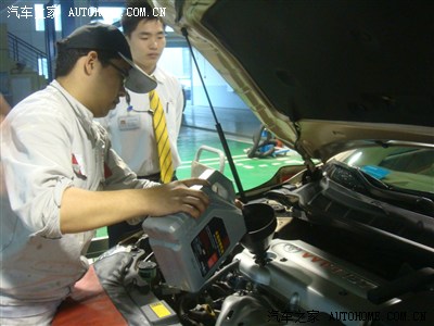

开始给凯凯加入新的机油。
   师傅很认真,一点也不浪费

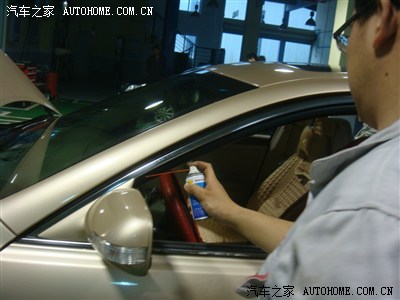

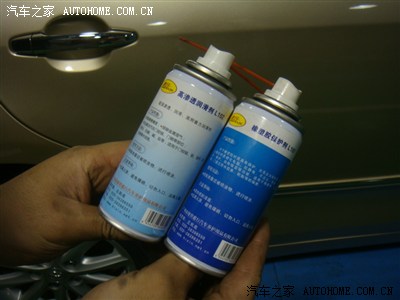

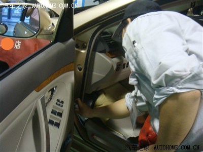

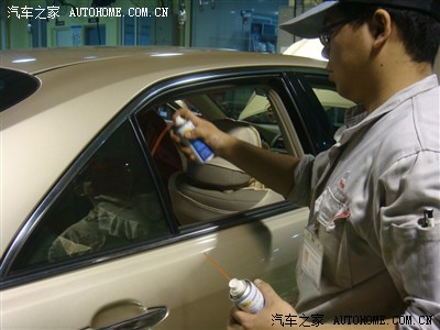

全车四个门进行专业润滑和检查。
玻璃窗口等养护剂
检查维护门铰链

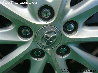

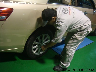

轮胎螺丝检查和加固

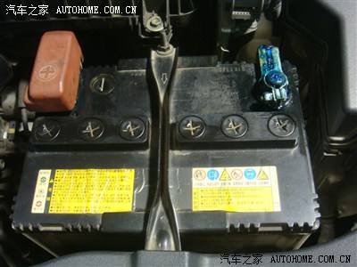

电池液体检查和防腐蚀保护
为了保证力度平均检查加固后打上记号

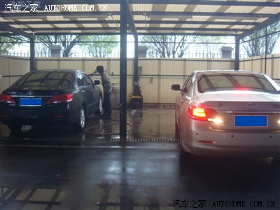

保养完毕给凯凯洗个澡

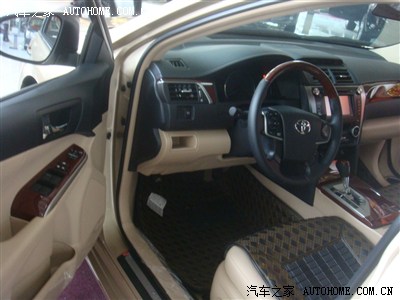

看看凯凯保养好后神采奕奕

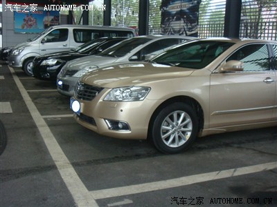

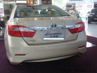

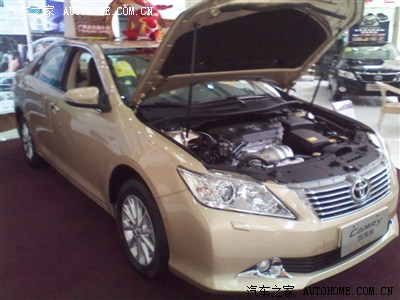

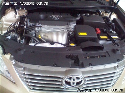

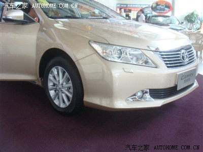

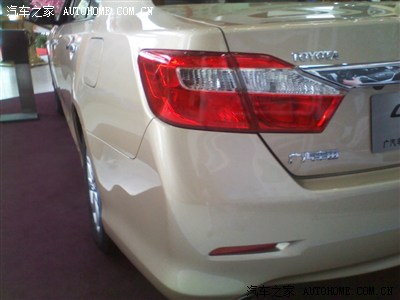

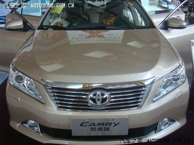

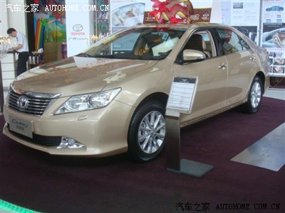

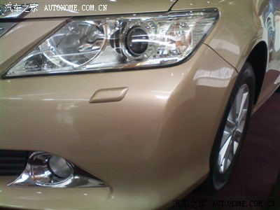

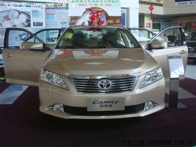

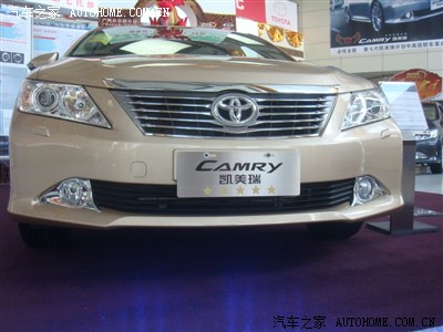

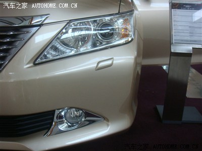

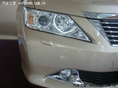

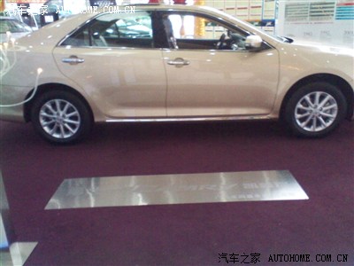

保养完毕后在4S销售大厅意外惊喜的看到第七代香槟金凯美瑞好稀饭
这是我的香槟金凯凯大家说那个好看啊??

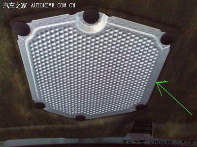

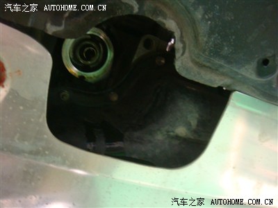

 最后给大家出个迷语,上图之中绿色箭头的是什么东西???是用来干什么的???
