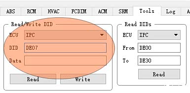

准备工作:elm327改线版或els27 刷车线,驱动程序, Focccus 0.8.6软件。
钥匙插入,2档通电,安装327或27驱动,打开软件Language选中文。
基本方法:点软件左下方Read form. BCM读取原车数据,改完最后点Write to BCM写入就好了。

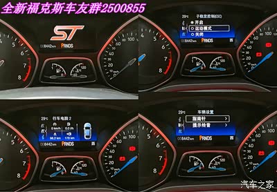

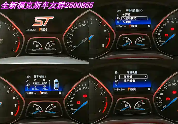

本文主要讲:仪表指南针,ESC运动模式,ST动画,自定义四宫格,氙气模式。
其他隐藏可以通过上面软件按照喜好开启。
elm327必须是改线版,否则只能刷隐藏,指南针等无法刷出,懂电器的可以自己改线。
——————————————(以下操作都是FoCCCus上面Tools标签页)———————————————
【1】仪表指南针(此参数只适合15款,17款参数不同,手里的设备无法找出17款参数,抱歉)
ECU:IPC —— DID:DE07  读01000800 —— 写09000800
ECU:IPC —— DID:DE22  读FFFFF747 —— 写FBFFFF87
【2】ST动画 & ESC运动模式 (不建议开启)
ECU:IPC —— DID:DE1B  读FFBF1900 —— 写FFFF1900
#236:—— 03 (ST)此项配合上面参数虽然ESC模式三种都正常可以点击,但不建议改,测试发现低速转向的时候也许是电子助力会发出咯咯咯响声,ST车型和福克斯方向盘圈径是不同的。如果不改动#236项,ST动画会保留,ESC运动模式里最下面那个关闭无法点击,其他无碍,算是不太完美。

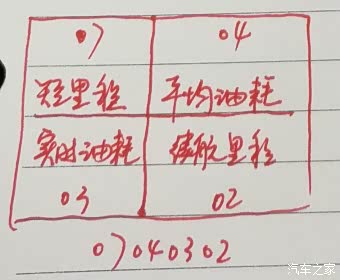

【3】自定义四宫格
ECU:IPC —— DID:DE03  读07040302 —— 写06040302
默认数值是07040302,07代表短里程,04代表平均油耗,03代表实时油耗,02代表续航里程,06代表数字时速,05代表全程平均时速(DE04 —— 行车电脑2,想改电脑2就在DE04上改)以上顺序可打乱任意位置修改你要显示的项目。
