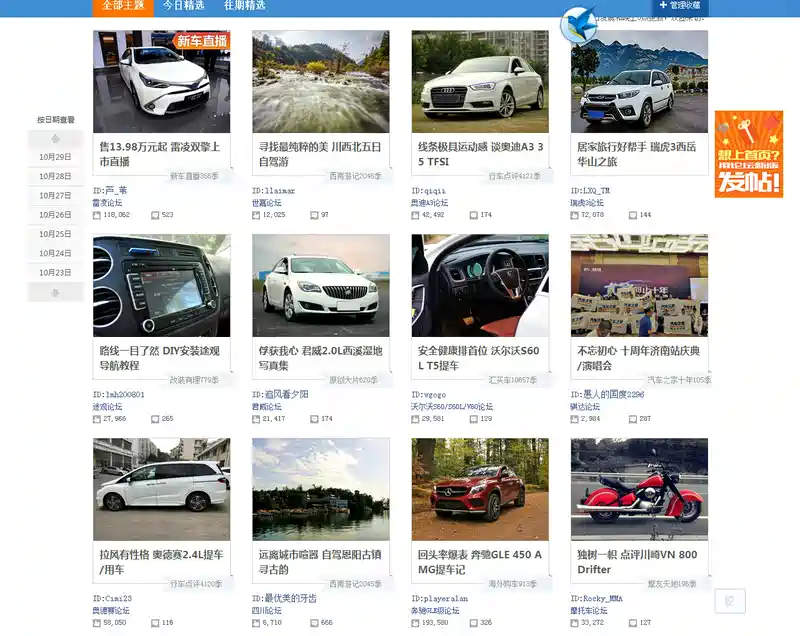

此帖已被收录至论坛精选日报-骑行天下更多精彩内容戳这里
上首页了,按惯例纪念一下。感谢版主大大,感谢小编,感谢TV!
