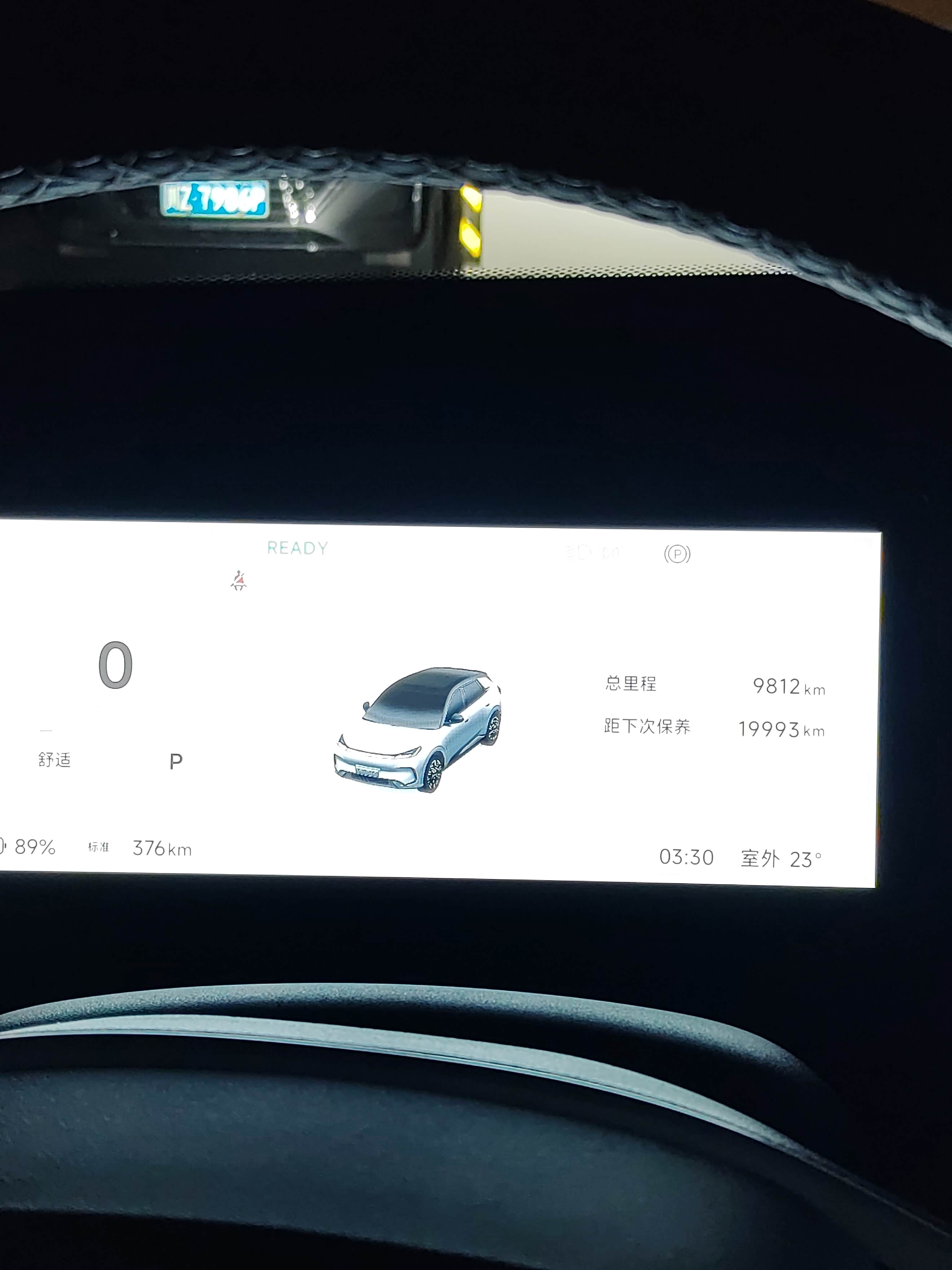

提车快一年,跑了近一万公里,终于迎来了极狐T1的第一次保养。作为纯电代步车,之前一直好奇电车首保都做些什么,今天就把全程记录下来,给同车型的车友们做个参考,也给观望电车保养成本的朋友吃个定心丸。

- 当前里程:9812公里

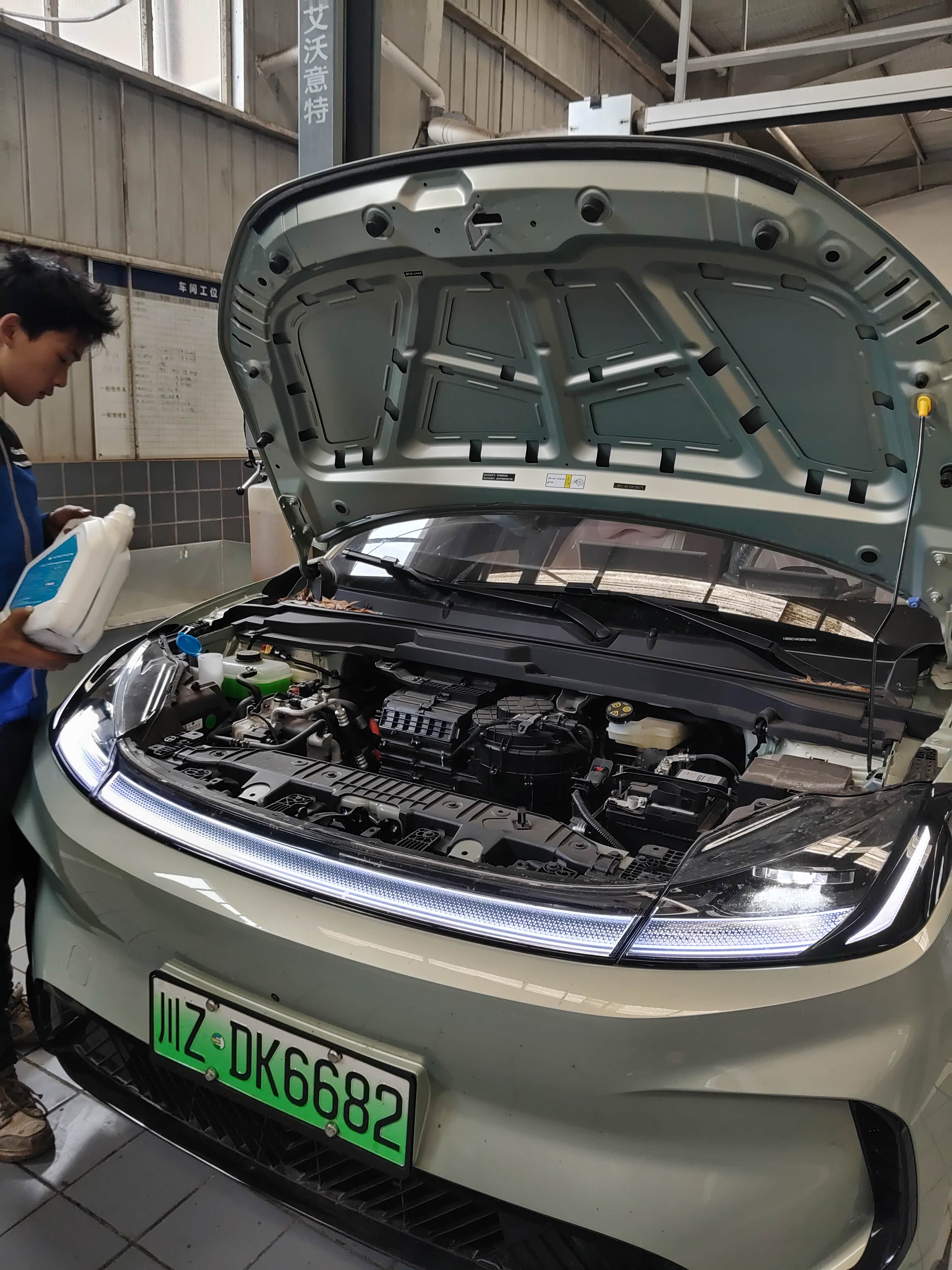

玻璃水添加 按需 免费 ★★★☆☆ 技师直接加满了原厂玻璃水,省得我自己买了,细节加分。

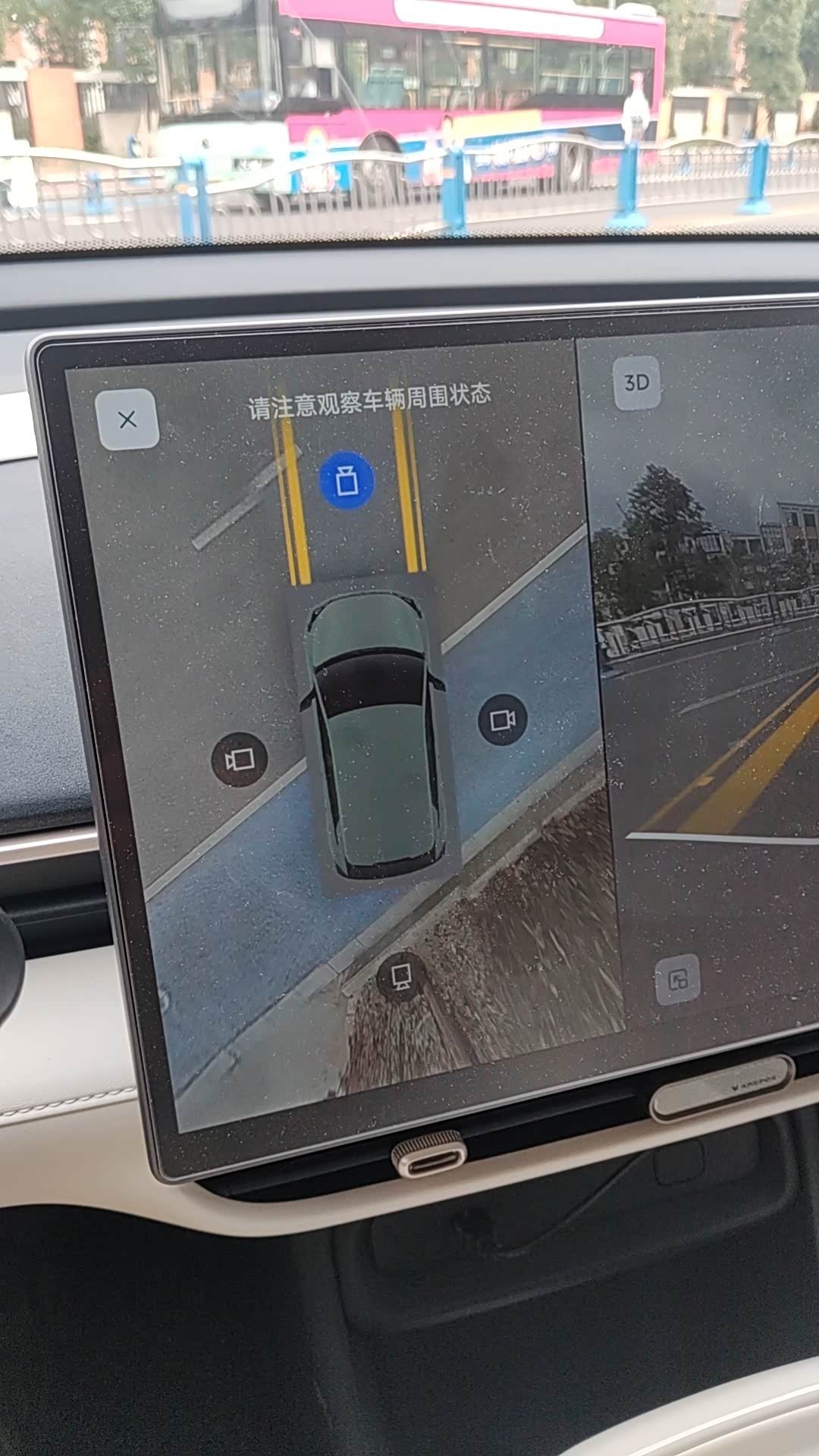

车机系统检测 按需 免费 ★★★★☆ 技师用电脑连接车机,做了系统诊断和软件升级,修复了几个小bug,现在车机反应比之前更流畅了,还更新了一些驾驶辅助的标定。

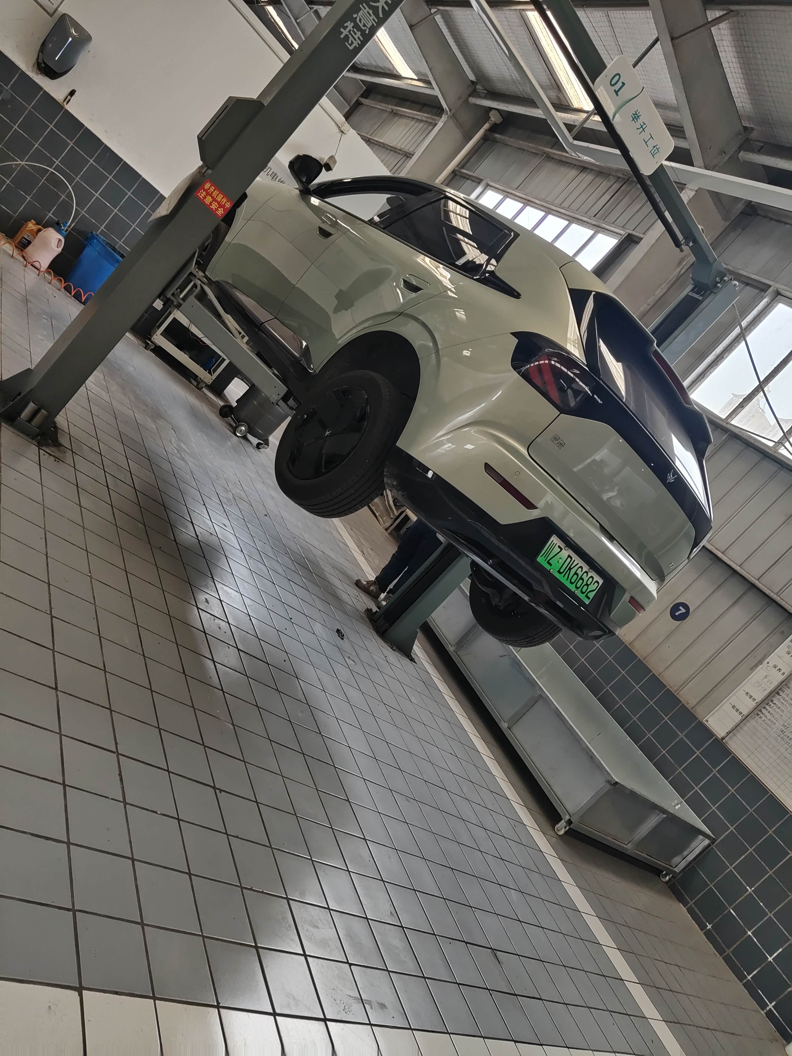

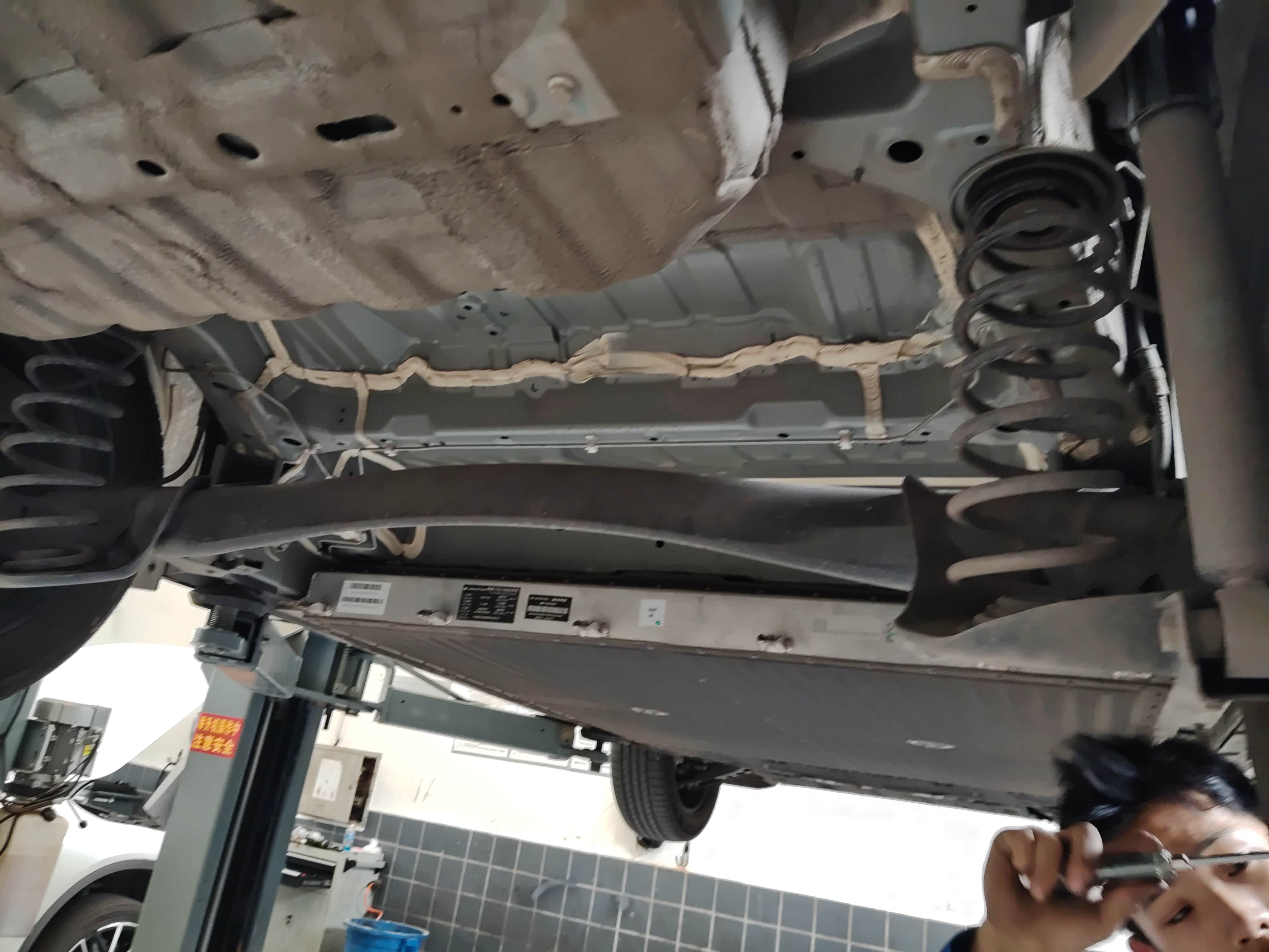

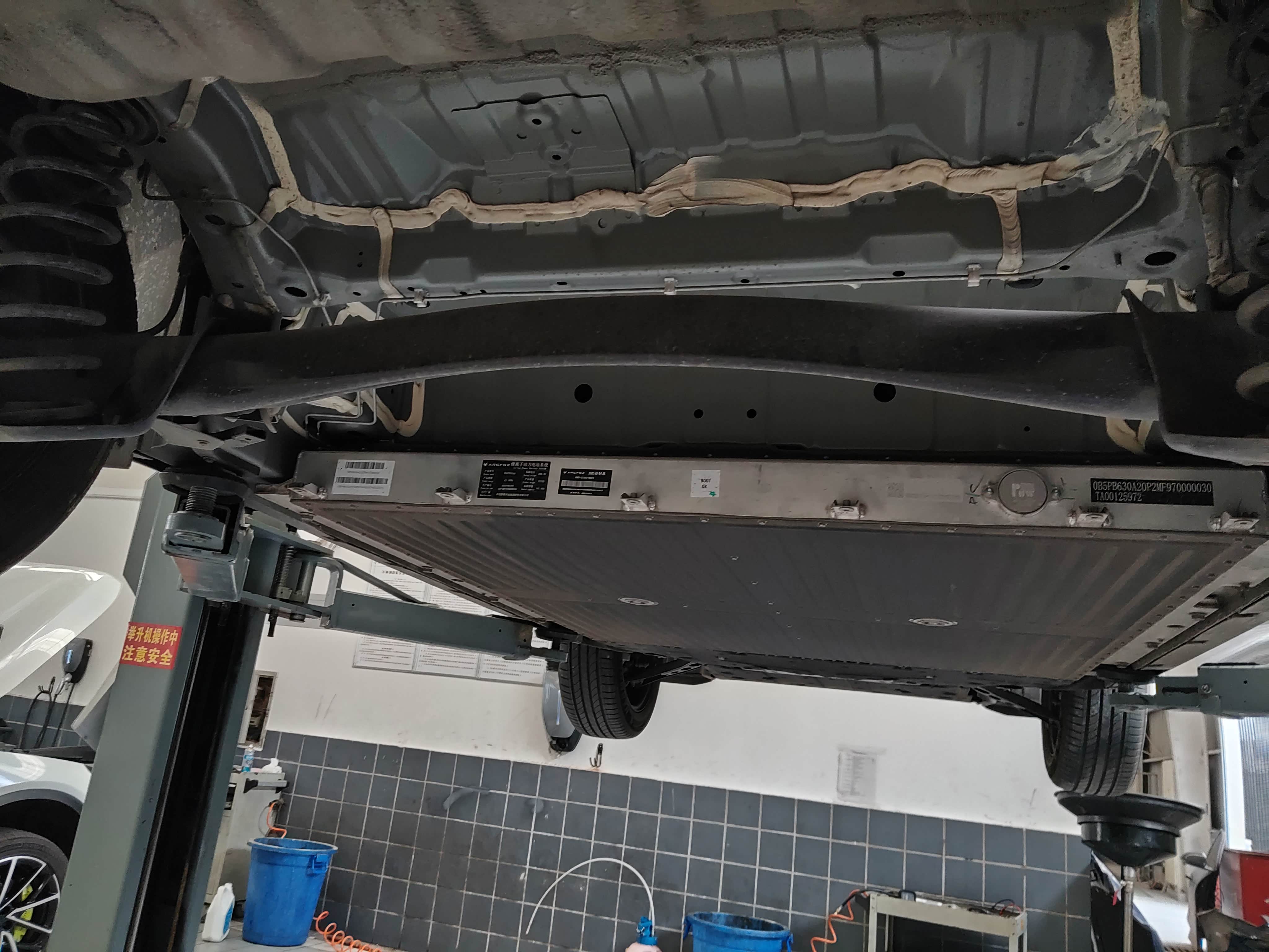

底盘与电池检查 按需 免费 ★★★★★ 举升车辆后,技师重点检查了底盘护板、电池包外壳,确认没有磕碰和渗漏,同时检查了悬挂和转向部件,螺丝都按标准扭矩复紧了一遍。

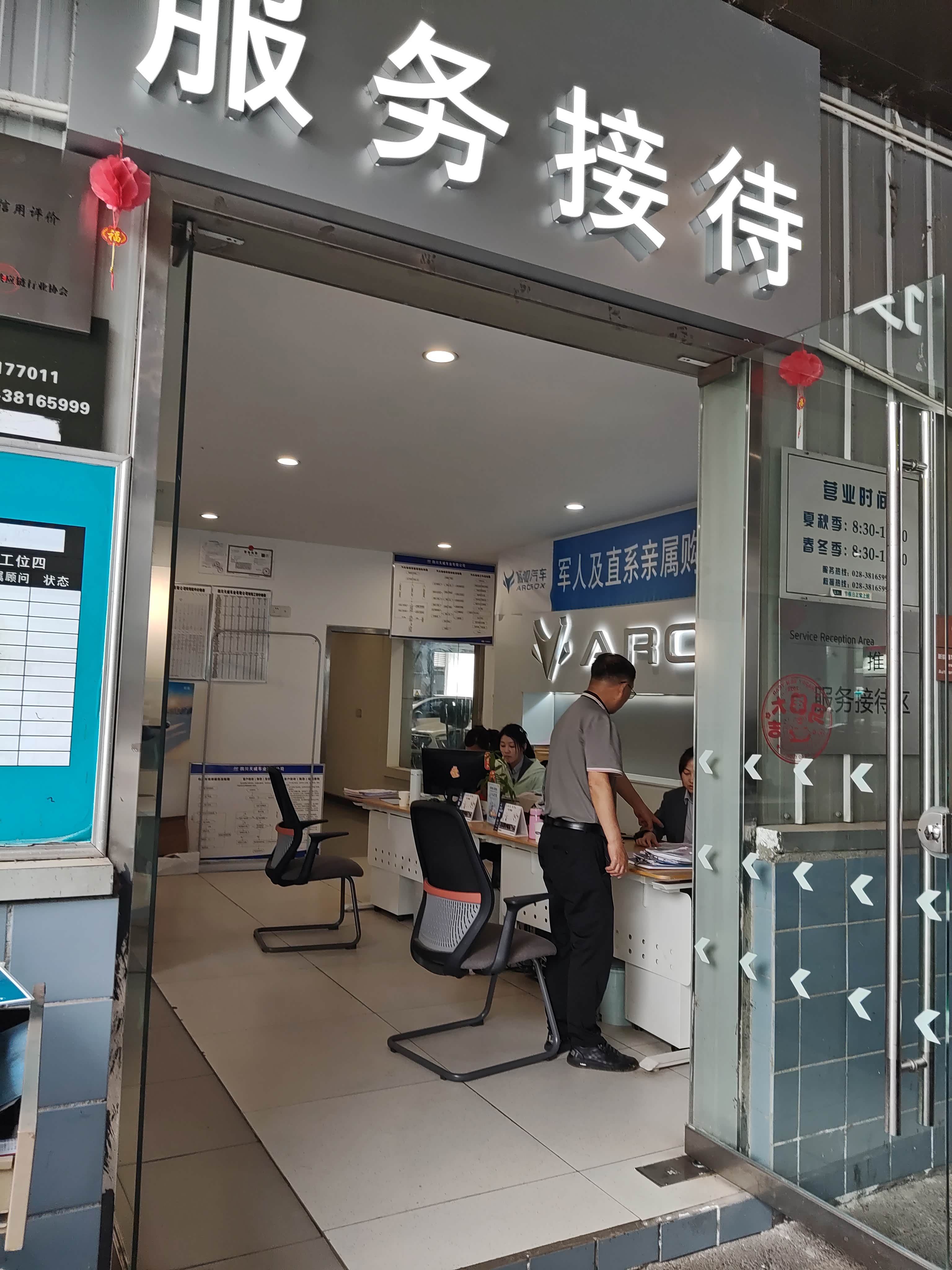

1. 到店接待:流程清晰,不拖沓

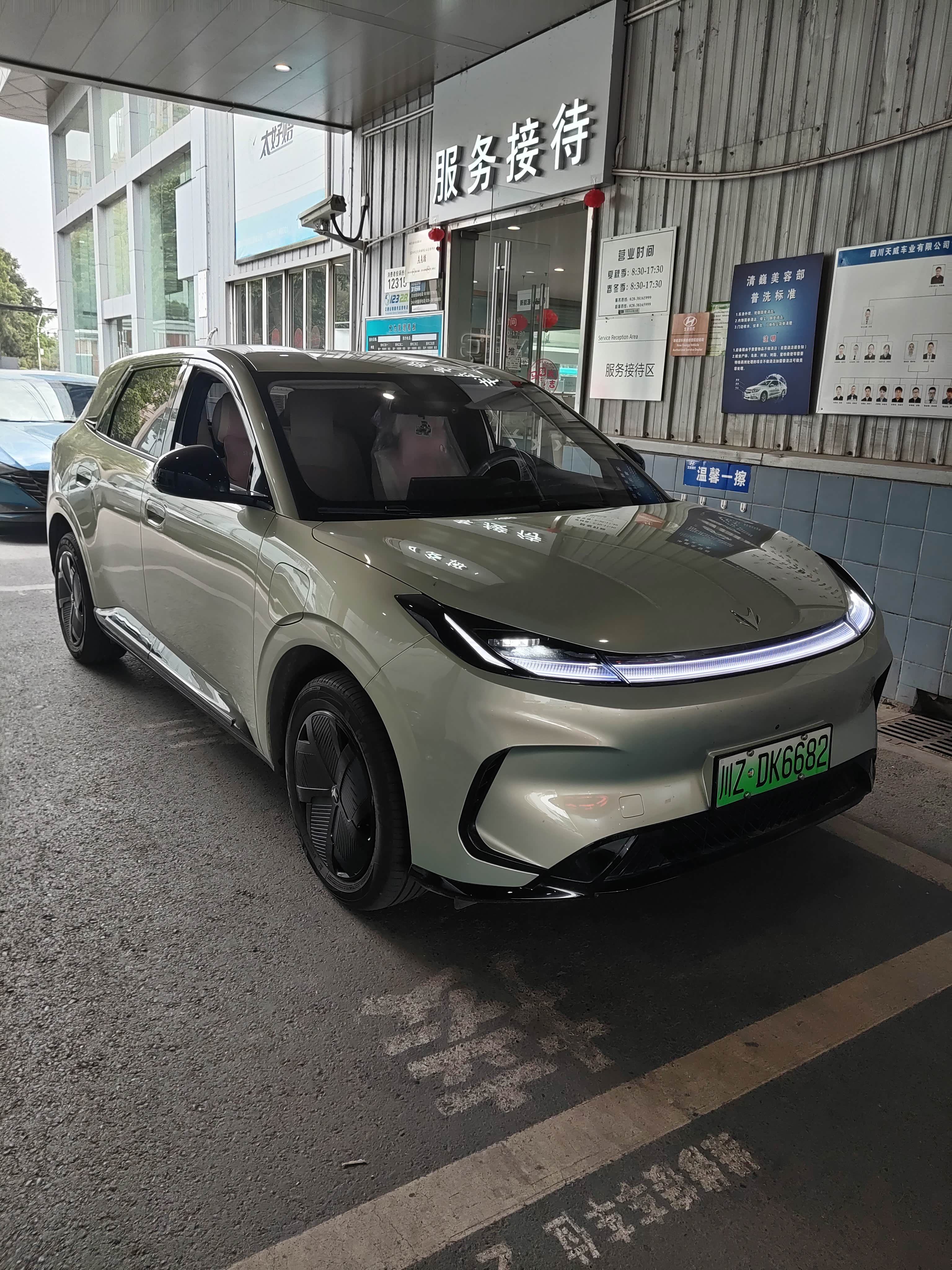

提前一天和售后约好了保养时间,早上8点半到店,服务台很快就完成了登记,给方向盘、座椅套上了保护套,然后带我确认了首保项目,全程没有推销额外项目,这点好感度直接拉满。
登记完后,售后给了我一个休息区的号码牌,说保养大概需要1.5小时,有任何问题会随时和我沟通。

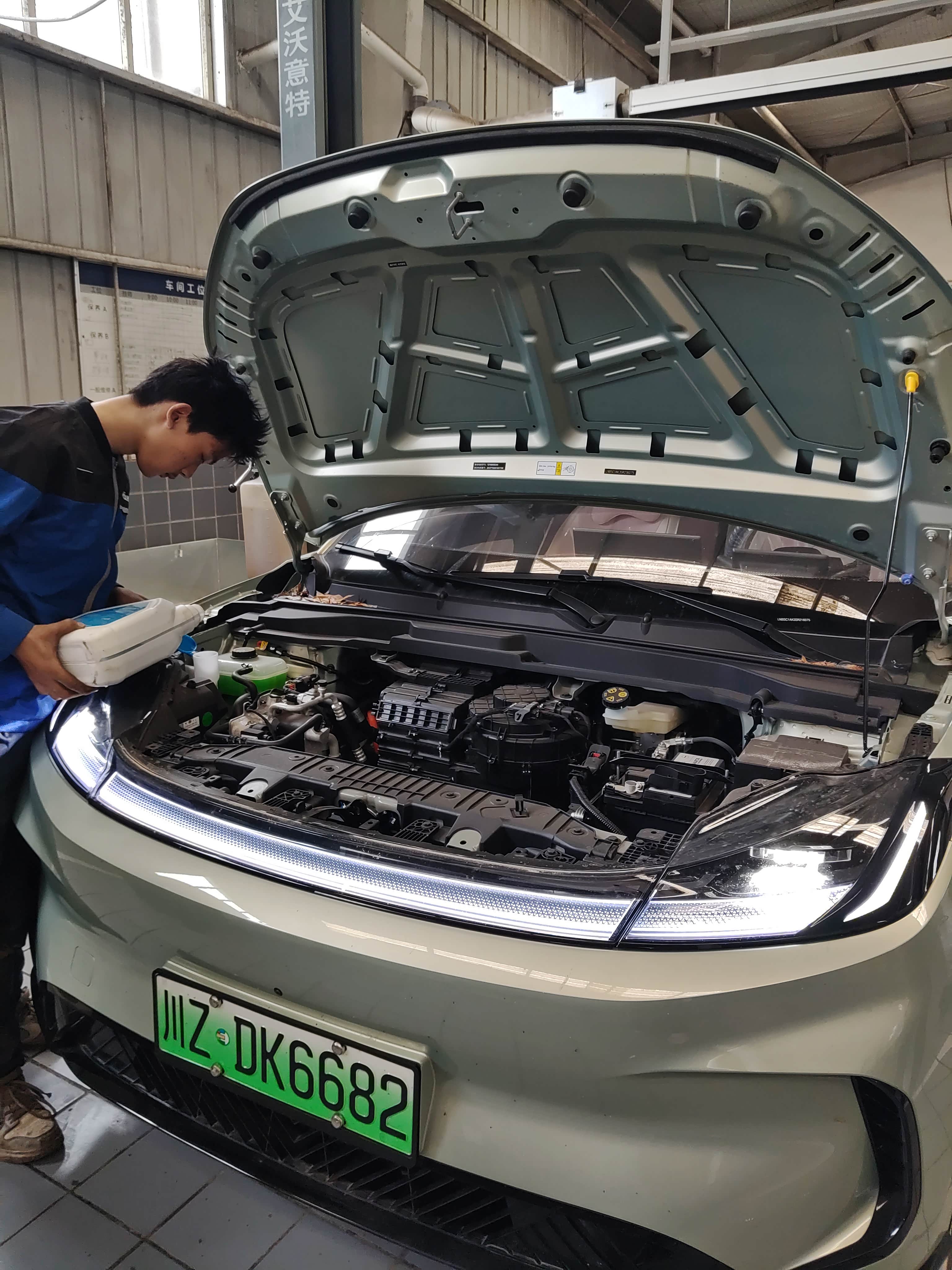

2. 车间保养:全程可看,透明公开

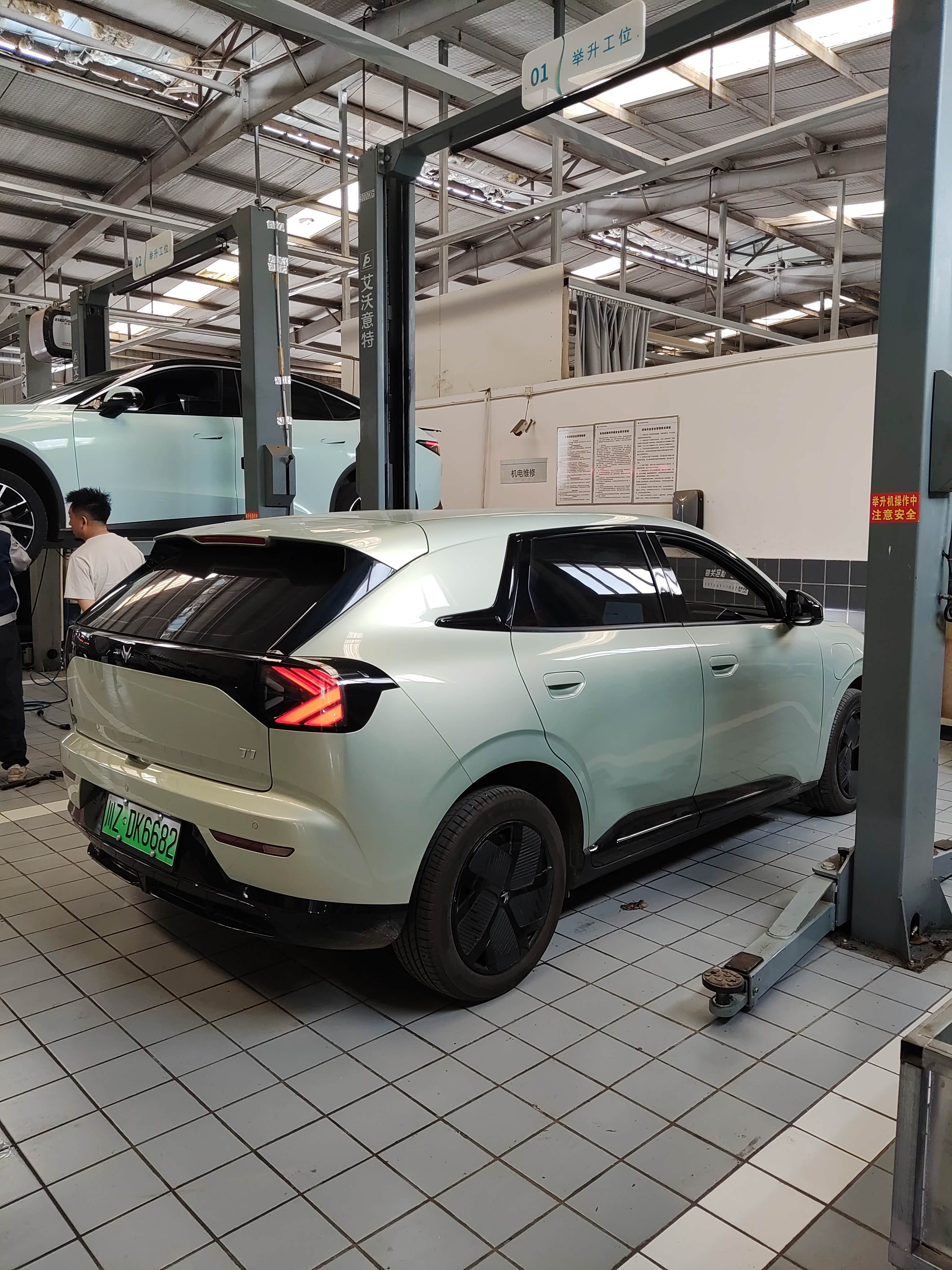

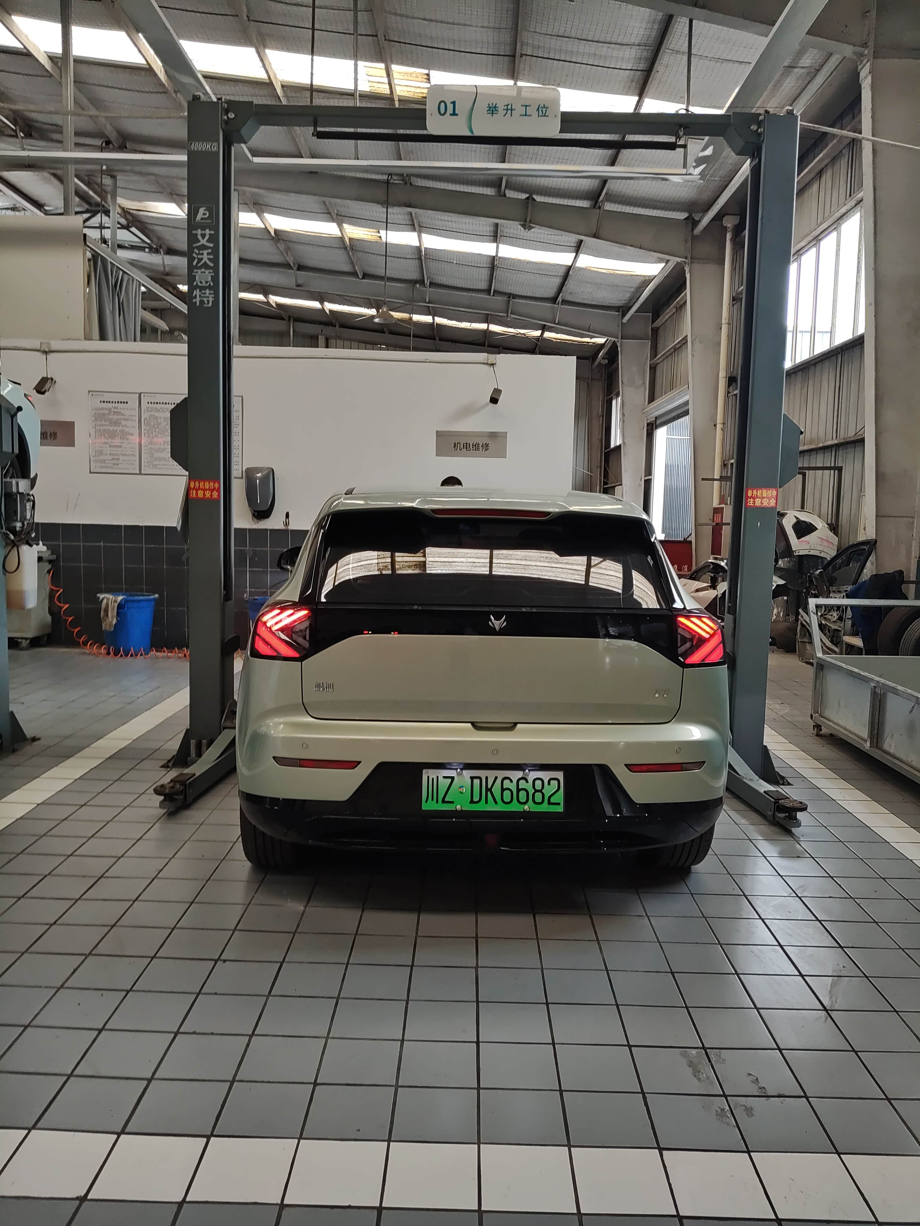

我没去休息区,直接跟着技师进了车间,看着整个保养过程,心里更踏实。
- 第一步是举升车辆,先把底盘升起来,检查电池包和悬挂,技师拿着手电筒仔细看了每一处,还拍了照片给我确认,电池包外壳完好,没有任何磕碰痕迹,这点我特别放心,毕竟电车的电池就是命根子。

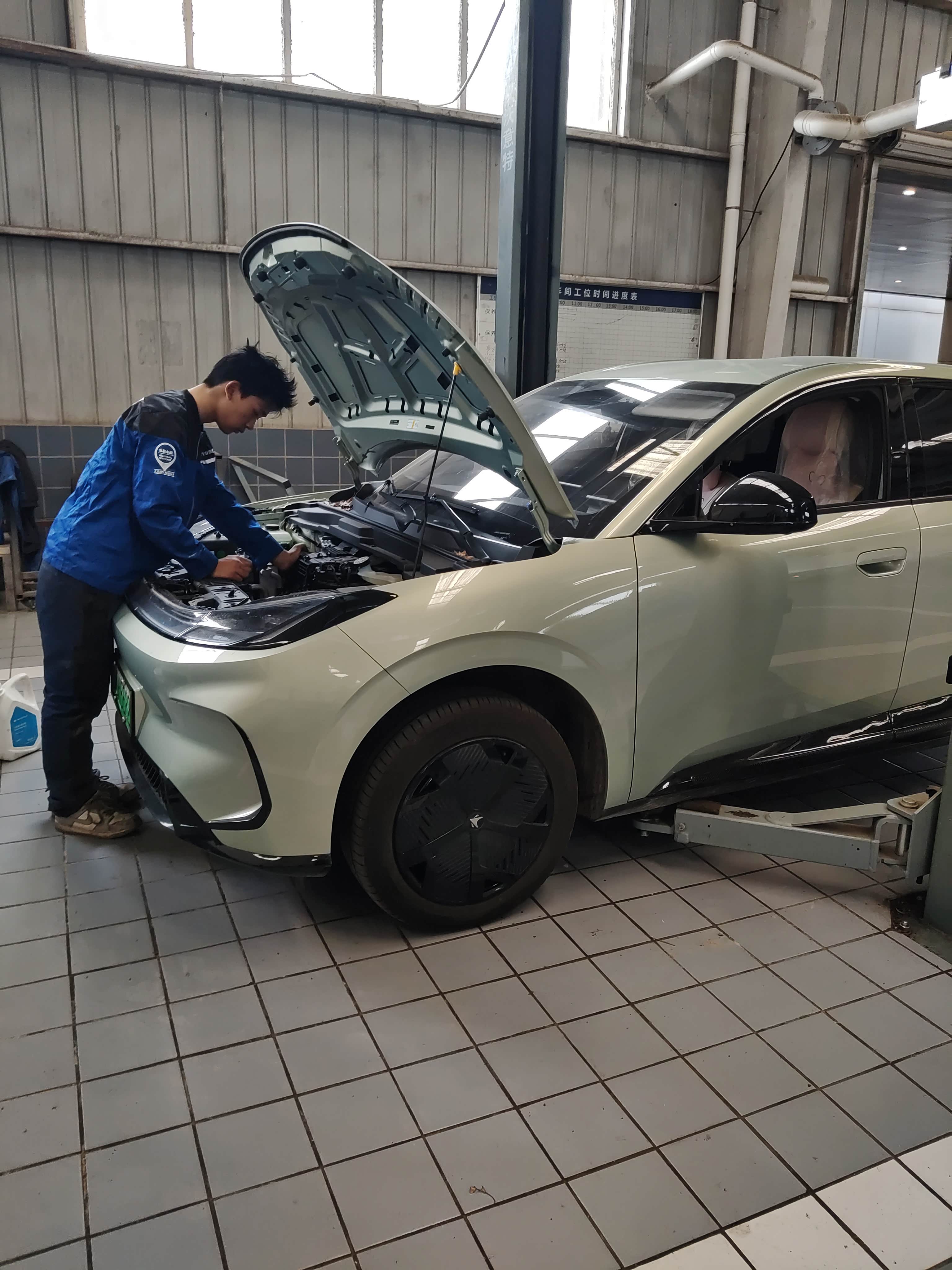

- 然后更换变速机油,放出的旧油颜色偏深,技师说磨合期的碎屑都排出来了,新油加进去后,能减少齿轮磨损,延长减速器寿命。
- 接着更换空气和空调滤芯,旧滤芯拆下来一看,确实脏得不行,尤其是空调滤芯,上面沾了不少灰尘和小虫子,换了新的之后,车内空气明显清爽了。

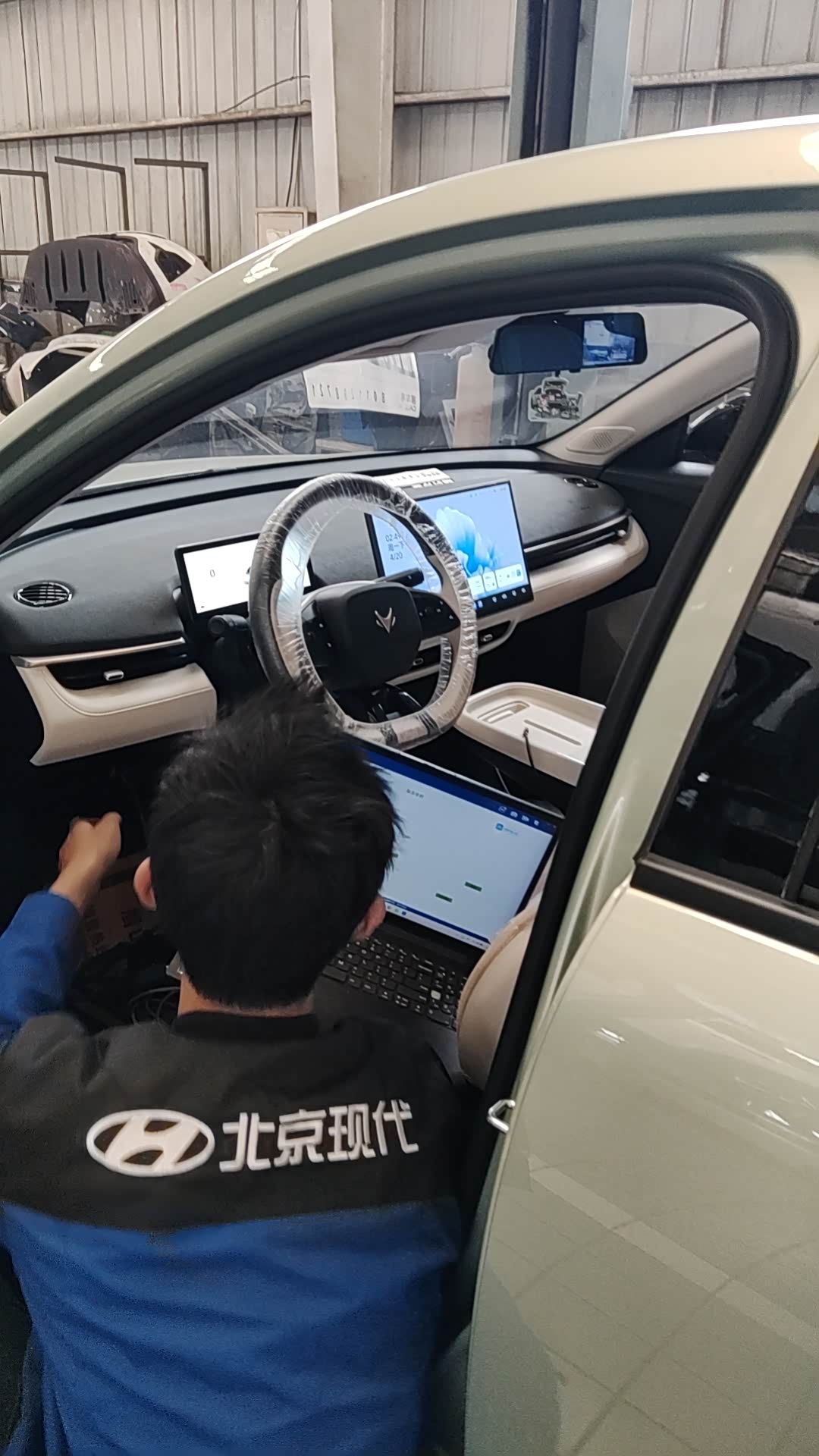

- 最后做车机系统检测,技师用电脑连接OBD接口,读取了车辆的各项数据,包括电池健康度、电机状态、刹车系统等,都显示正常,顺便帮我把车机系统更新到了最新版本,修复了之前偶尔卡顿的小问题。
整个过程技师都很耐心,有问必答,还给我讲了不少电车日常保养的小知识,比如平时尽量少急刹,能延长刹车片寿命;定期清理空调滤芯,避免滋生细菌等等。

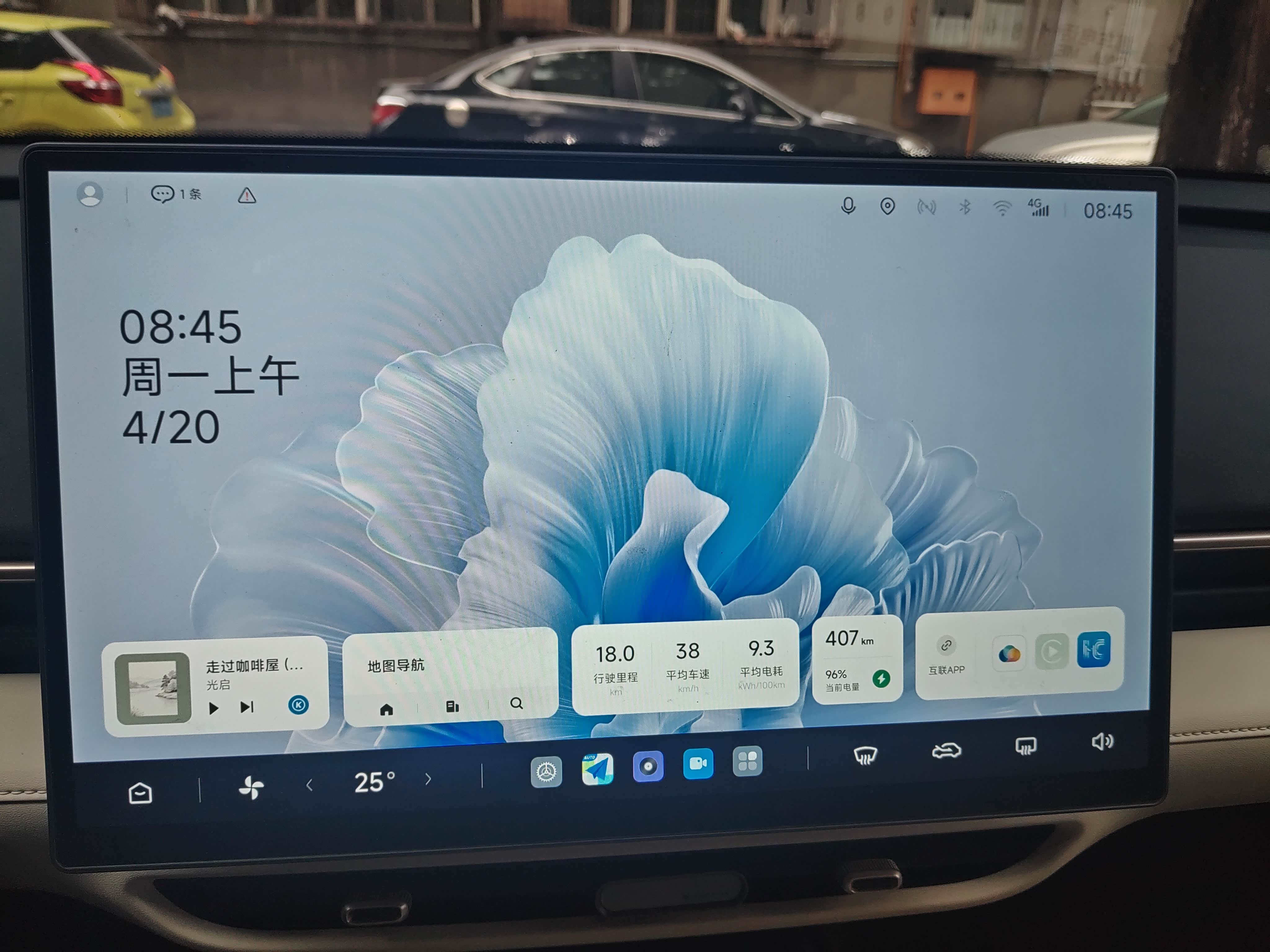

- 电耗表现:日常通勤主要在眉山城区跑,早晚高峰+红绿灯路段,平均电耗在9-11kWh/100km之间,天气舒服的时候不开空调,最低能跑到9.3kWh/100km,425km的续航实际跑350公里左右完全没问题,通勤一周充一次电足够了。
