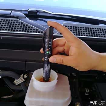

                       刹车油一般情况下建议每2年或4万公里左右检查一次刹车油,而判断刹车油是否达到更换标准的唯一标准就是刹车油自的含水率,通常建议车主驾车前往专业维修企业,专业技师使用刹车油含水率测试仪,对车辆刹车油做出准确测量,只要测得刹车油中含水率大于5%时,刹车油就被判定为无法继续使用,需知要即刻更换,而如果通过检查发现刹车油含水率大于3%的时候,就意味着刹车油已经开始明显恶化,虽然没有达到5%的含水率,但车主需要注意平时的刹车使用了,随时准备尽快更换,因为刹车油中的含水率决定了刹车油的沸点,含水率越高刹车油沸点越低,在连道续制动过程中很容易导致刹车油沸腾而失去制动,这是非常危险的。

制动液的更换周期:1、必须定期更换制动液,通常车辆正常行驶4万公里或连续使用超过两年就应该更换了;2、不同类型和不同品牌的刹车油不要混合使用。由于配方不同,混合刹车油会造成刹车油指标下降,降低刹车的可靠性;3、时刻注意制动时出现的各种异常现象,有异常要及时排除。我们通常使用一个简单的刹车油含水量检测仪来检查刹车油中水的含量,以此来判断刹车油是否需要更换。一般含水量超过3%,我们就建议更换;如果含水量超过5%,那就必须更换了。

                    制动液正常来说2年或4万公里,或肉眼可视浑浊时,坚决更换!制动系统都是液压的,刹车油就是这个系统中传递压力的介质。简单说,你每踩一次刹车踏板,你施加的力都会通过刹车油传递到卡钳的活塞上,活塞再推动刹车片挤压刹车盘,从而产生摩擦力让车减速。正常的刹车油是不会被压缩的,但随着使用时间的增加,它面临一个很大的威胁——高温。刹车的时候刹车片和刹车盘会摩擦产生高温,这些高温会传递给刹车油。只要是液体,受到高温就会气化(比如水达到沸点就会变成水蒸气),刹车油也不例外。如果刹车系统里出现了气体,气体可是很容易被压缩的,也就导致了制动力的下降。另一个威胁是水。我们使用的刹车油都是醇类制造的合成油,吸水性很强的。长时间使用会吸纳空气中的水分,频繁洗车或环境潮湿更甚,当刹车油的水分达到3%时,就会引发安全隐患。
