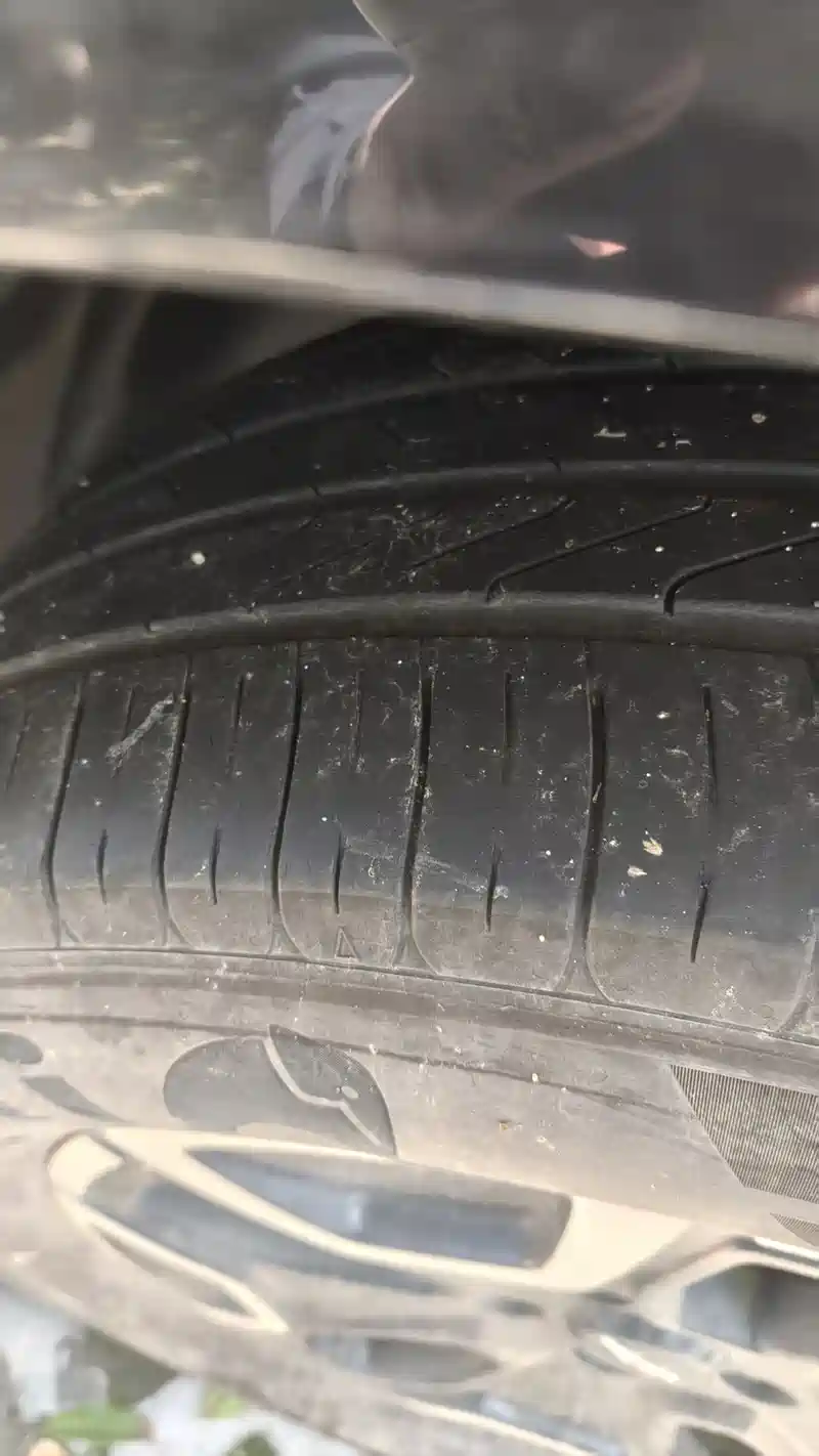

钛7的原厂胎这么不耐磨吗?
瞌睡猫2012
0浏览 · 2026-04-24 14:16· 发布于江苏
半年1万8千公里前胎已经这样了

这是后胎对比

前驱车正常的,一般来说,轮胎每行驶2~3万公里左右,需要进行一次换位。定期换位,延长轮胎使用寿命可达20%。调换方式分为:前轮驱动交叉换位、单导向轮胎换位、后轮或四轮驱动换位,需要做好动平衡!

前后对调一下就可以,不是四驱车磨损基本就是不一致

这么重的车正常了,要是前驱车就更正常了。

    车重会磨损更快点,大多情况下都是前胎在带动和能量回收,电车扭力大,磨损当然大,你前后胎换一下还可以再开2万公里。

    钛7原厂胎就是静音软胎+车重扭矩大,前胎1.8万公里磨这样是通病,不是你车有问题先去换位+动平衡,能省一大笔;下次换胎直接上耐磨取向的,完美解决。
