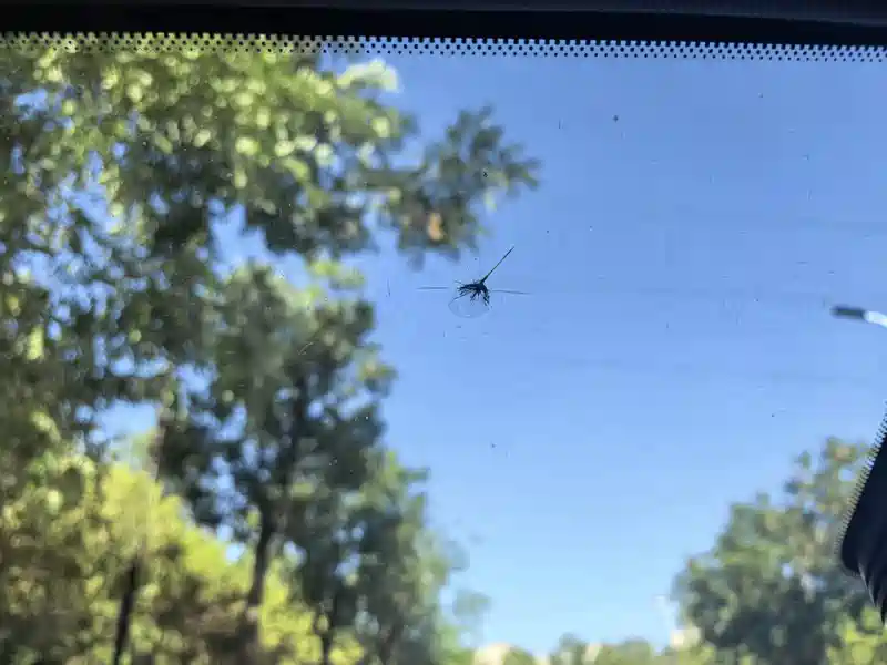

提车俩月,昨晚行驶路上被石子蹦到玻璃。处理过程:报了警到事故科提供了行车记录仪。当时前面和左侧有大车,事故瞬间有点懵,不知道咋处理,没有追事故车,现在行车记录仪上面未显示对方车牌号,等交警回复。同时也报了保险,顾虑有两个:一、新车俩月,4S店换玻璃,担心4S店售后钣金修复水平不行。二、目前看情况,交警给予的答案,不太确定能找到对方车辆,自己保险理赔,明年保费上涨。主要顾虑修车质量和原车区别?

5厘米以下的损伤应该是可以修复的,建议尽快到专业玻璃店去修复,否则时间长了裂缝会延长导致前档报废,原车玻璃要比后更换好的太多太多!

这有什么好纠结的,购买的商业险中本来就包含了玻璃单独破损险的,既然运气不好玻璃碎了找不到肇事车辆就只能走自己的车损险理赔了,明年保费上涨那也是没办法的,再说单纯的一次理赔保险也涨不了多少钱的。

换个前挡玻璃,不需要钣金啊。这个都是很常规的作业,纯粘胶安装的。另外,你这种没有产生裂纹的凹坑可以用无损修复,就是注同等折射率的玻璃修复胶,推荐用这个方式修复。

搜索附近的“挡风玻璃修复”、自己掏钱300元完美搞定,其他任何方式均会给自己带来更多的烦恼。

能修就别换,换的和原装的密封性差的不是一点半点,趁早,别等裂纹大了

双层玻璃,外面一层破了不影响使用,小裂口可以去修复!
