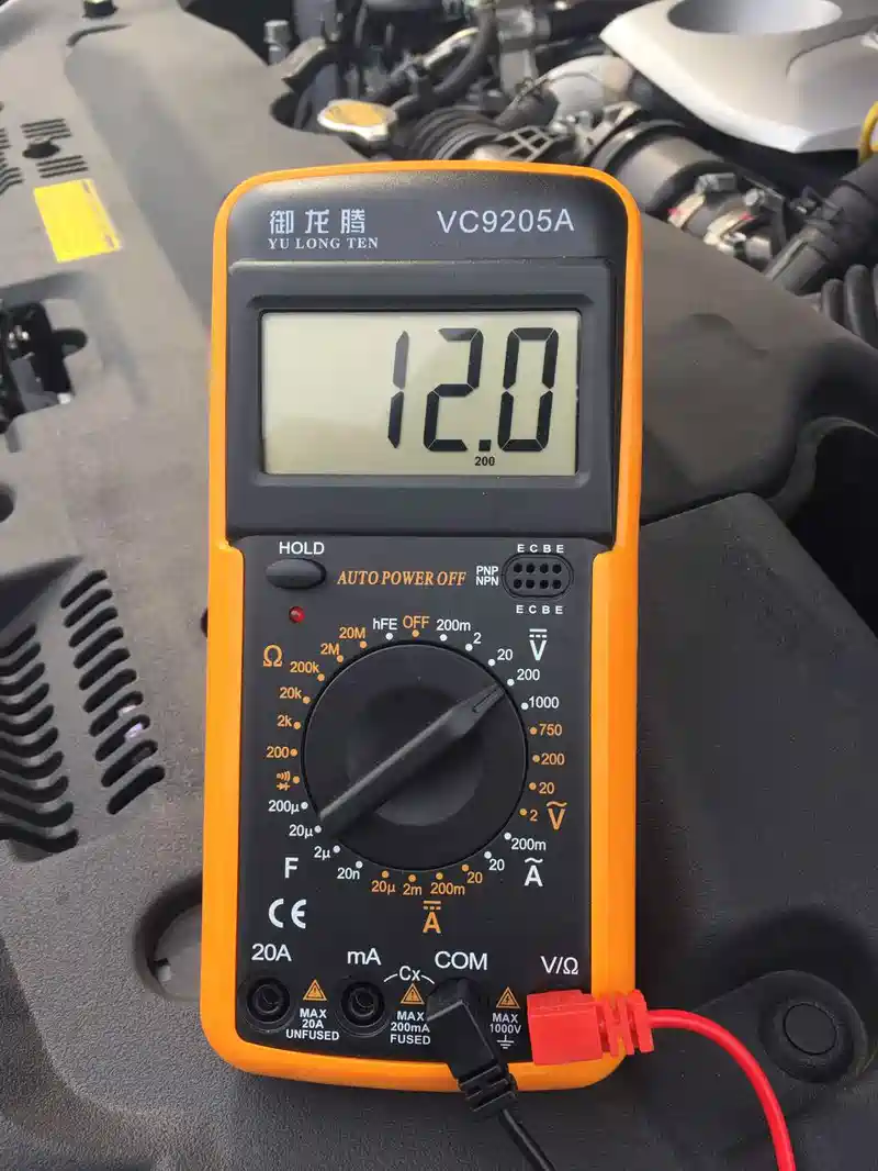

这是静态(停车熄火)电瓶电压,12v正常。

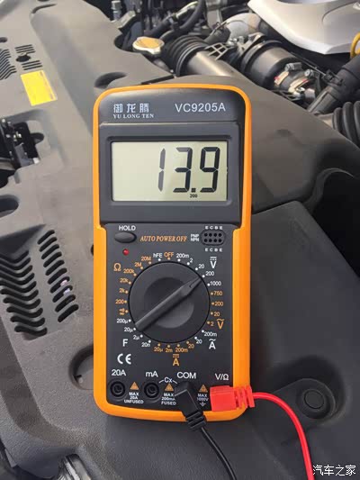

这是动态(点火怠速)电瓶电压,13.9v说明发电机正常。

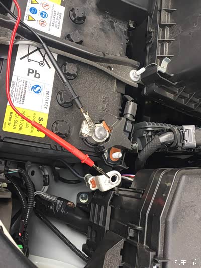

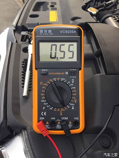

将电流表串联电瓶负极,测量“暗电流”。
熄火锁车后测量“暗电流”为0.55A,即550MA,感觉有点大呀。正常应该不超过20MA吧,不知道汉兰达正常应该是多少?
排除后改的自动大灯,因为关闭大灯后,“暗电流”没有变化。

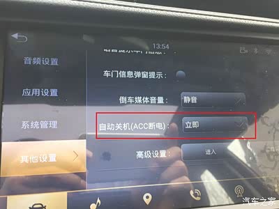

导航修改设置,锁车后彻底关机,再次测量,“暗电流”依然没有变化。

       今天(20170312),终于找到亏电的原因了,为避免误导车友,在这里交待结论。
       亏电原因:后装的路畅T820导航的“协议软件”(V2.10.0.0,精英低配)与“车型配置”(豪华中配)不匹配,导航干扰了原车电脑系统,造成汽车无法进入“休眠”状态,短期(1-2天)停车电瓶亏电不容易发现,长期(3-5天)停车电瓶电量耗尽,无法启动。
       解决方案:升级导航的“协议软件”至(V2.11.0.0,豪华中配),锁车后约20分钟左右,汽车正常进入“休眠”状态,此时测量暗电流为0.05-0.07A,问题终于解决。
       详细过程:
       1、今天去4S店检测“暗电流”,师傅用“标准方法”测量的值为0.8A,确定有漏电的地方。在4S店获得的重要信息是:a.汉兰达的暗电流标准值约0.05A左右正常,b.新车漏电多数原因是“后装导航”造成的。建议换回原车CD机再测试。

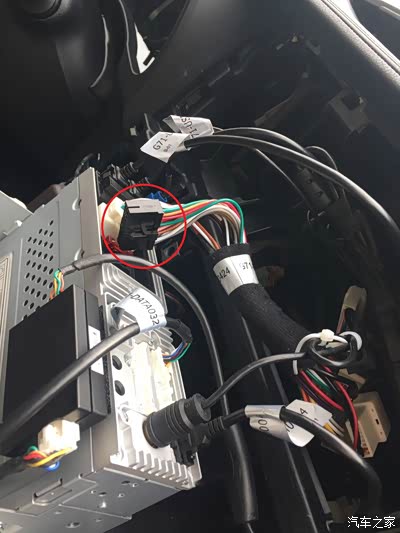

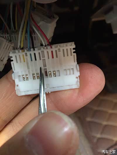

       2、回家后,决定自己拆导航,拔下导航后面的供电插头,锁车测试暗电流,开始为0.41A,约10秒钟后,急速下降至0.08A。殴耶,原因找到了!
拔下导航后面的供电插头,画红圈的是供电插头
锁车测试暗电流,开始为0.41A
约10秒钟后,急速下降至0.08A,殴耶,原因找到了!
      3、电话导航厂家客服,描述问题现象,售后建议升级“协议软件”为2.11.0.0(中高配车适用)。
       这里多说两句,路畅这款T820导航,主要是针对“汉兰达精英版”设计的,所以出厂默认的“协议软件”是V2.10.0.0,低配车型适用,如果在精英版车型上升级了中高配版的协议软件,会造成中控锁失灵等严重问题,所以,用户使用没有问题,厂家一般不建议升级协议软件,所以我也没升级。
       但我的属于中高配车型,使用的低配版的协议软件,造成车载电脑与导航系统通讯受阻,导航干扰了车载电脑,使其无法进入休眠状态,时间长了就造成电瓶亏电。而不是导航机本身漏电哟。好多后装导航漏电、亏电,可能都是这个原因而被冤枉的。
软件升级完毕!

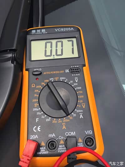

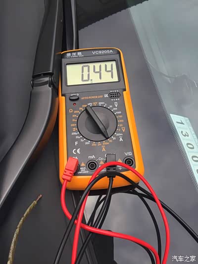

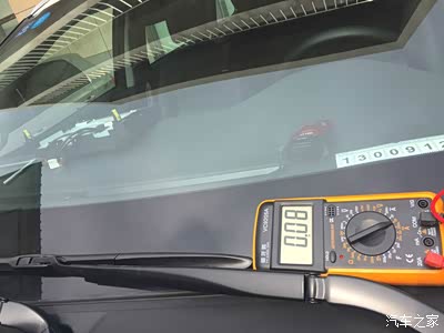

      4、导航“协议软件”升级完毕,重新启动后,锁车再测暗电流,开始还是0.44A,正常,约20分钟后,汽车开始休眠,暗电流下降至0.07A,问题完美解决!好累!

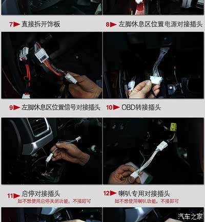

OBD接口接了阿勇家买的“自动升窗器”,OBD接口对插的,未接喇叭线(报警时喇叭不响),升窗器带振动报警及默认关闭启停功能,出厂时灵敏度设置较低,现在车子较大振动时都不报警。OBD接口再无其他设备了。把这个插头拔掉能否有好转?

电话阿勇家售后,红圈内这个才是自动升窗器的电源线,是接常电的,等我拔了后再测试暗电流看是否正常。
拔了自动升窗器电源线上的保险丝,升窗器主机断电失效,关门锁车再次测试暗电流,显示500MA,仅仅少了50MA。又拔掉OBD转接线测,没任何变化。升窗器亏电可以排除了。

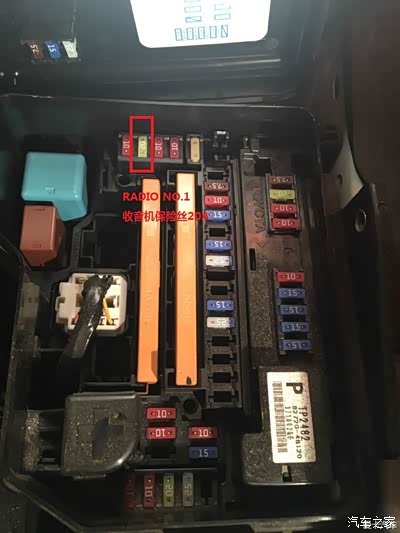

找遍全网,发现收音机保险好像在这里,发动机舱保险盒,明天拔了试试。

现在才知道,暗电流测试结果550MA有偏差,正确的方法是,1、先把电流表串联电瓶负极,2、关上引擎盖并锁车,3、等待15分钟车辆休眠后,再读取暗电流数据。明天继续测试
