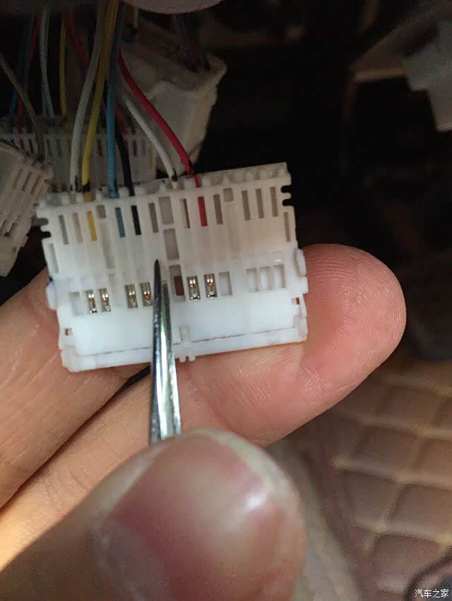

(原因找到了!问题已解决!不是OBD升窗器,不是自动大灯,也不是导航本身,而是导航协议软件不匹配,汽车受干扰不能“休眠”,长期“熬夜”造成亏电,详细看请3楼)最后谢谢大家关注!!!!!!!!

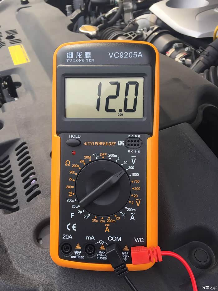

这是静态(停车熄火)电瓶电压,12v正常。

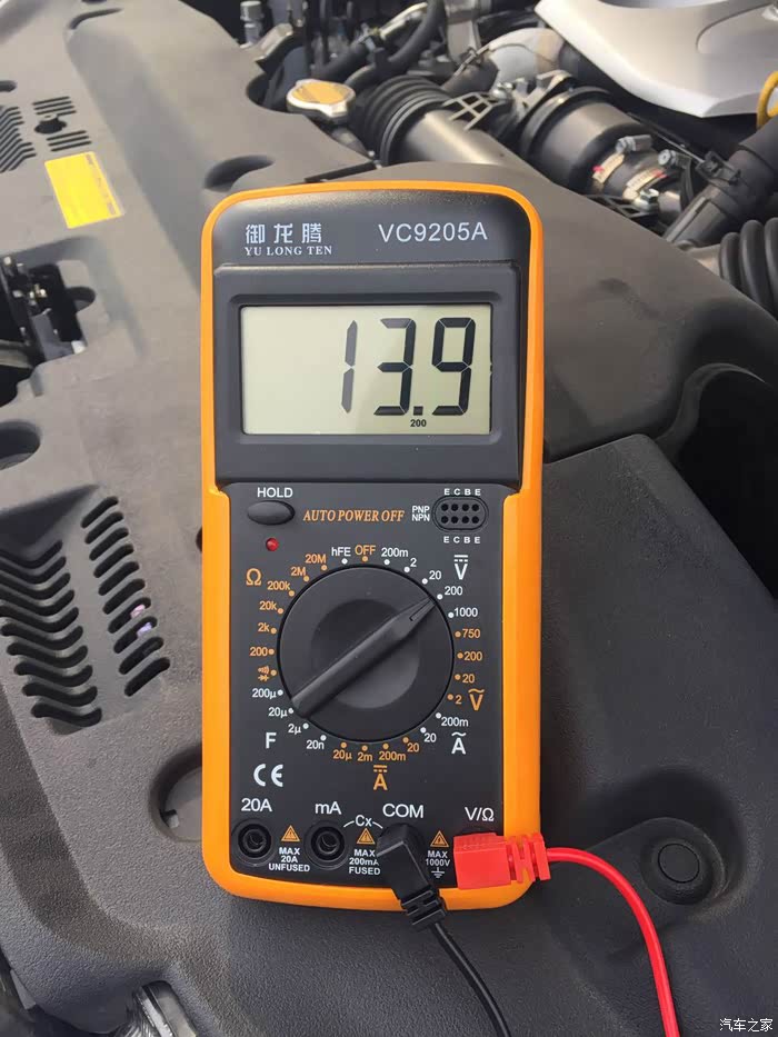

这是动态(点火怠速)电瓶电压,13.9v说明发电机正常。

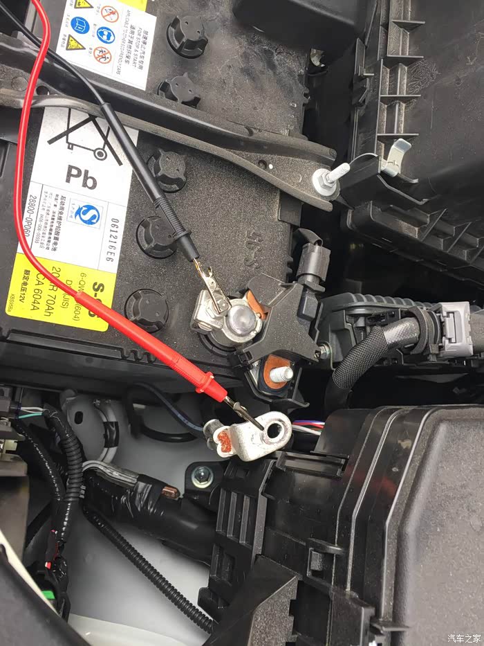

将电流表串联电瓶负极,测量“暗电流”。

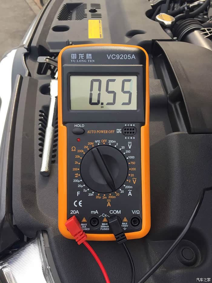

熄火锁车后测量“暗电流”为0.55A,即550MA,感觉有点大呀。正常应该不超过20MA吧,不知道汉兰达正常应该是多少?
排除后改的自动大灯,因为关闭大灯后,“暗电流”没有变化。
导航修改设置,锁车后彻底关机,再次测量,“暗电流”依然没有变化。
