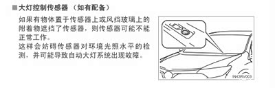

本人已经定了16款荣放2.0智尚版,4S店销售告诉我3月15号左右车能到,行车记录仪也已经买了,但是看论坛里有车友说行车记录仪安装要找好位置,不然会把自适应大灯给遮挡住,想问下,自适应大灯探头是在内后车镜后面还是在中控前挡下面?装行车记录仪到底会不会影响自适应大灯呢

大灯感应器在中控台。中控台面有东西可能不经意的就挡住了。

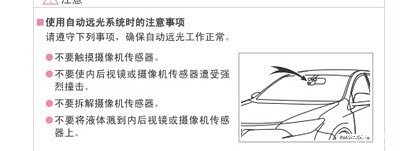

自动远光感应器在后视镜的固定头(前挡玻璃)。一般挡不到。

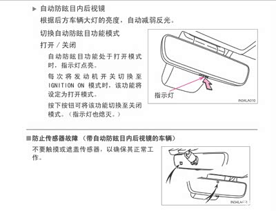

后视镜前后均有一个后视镜自动防眩感应器。安装行车记录仪注意避开即可。现在想不明白为什么前面也有。

在内后视镜前面

内后视镜前一小方块

中央后视镜前方有一个摄像头就是

后视镜前,注意一下,很容易避得开的。
