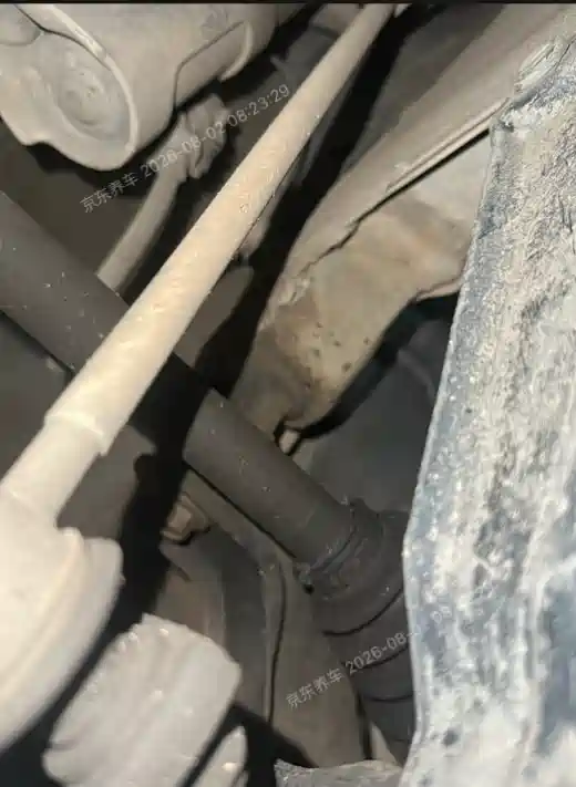

各位大神好。最近去保养换机油,京东养车的说半轴球笼和控制臂胶套。我虽然开车有些年,但是这块还是小白啊。所以上来论坛请教一下各位大神。
球笼防尘套断裂漏洞。右侧
下控制臂胶套开裂损坏。左前和右前胶套。
胶套开裂损坏。
想请问一下大家。
1.这些是不是都要更换了?
2.更换的话价格是多少?
3.是不是必须去4S店弄?
4.车目前开了9万公里,是不是变速箱油也要更换一下?
请各位大神,帮忙解答一下。谢谢。

半轴球笼套开裂严重,渗油非常明显,建议及时更换。控制臂胶套老化比较明显,有裂纹,但不影响使用,可以开个一万公里之后再评估是否要更换。如果去4s店更换的话,不会单独更换这些零部件,直接给你更换总成,两个总成更换下来,包工包料在三千元左右。如果去修理厂单独更换的话,球笼套包工包料收费500左右,控制臂胶套包工包料收费在500左右。变速箱油的话,要看楼主的车辆版本,如果是混动版本的话,变速箱油理论上终身免维护。如果是纯油版本的话,可以考虑更换变速箱油了。

    上次途虎保养也是说球笼橡胶开裂,换的话说是要连同支臂一起换,也8万多公里了,没管继续开,不知道是不是可以喷点养护剂什么的

    球笼防尘套破了一定要尽早换,不然沙子磨坏半轴就得花大价钱;胶套只是开裂没异响,可以再开一阵。外面修理厂能单独换配件,一套下来一千多就搞定,4S店只会换总成要贵三倍。9万公里刚好可以重力更换一次CVT变速箱油,养护更稳妥。

    从图片看半轴胶套漏油明显,建议尽早更换。胶套有老化裂纹但如果没有出现异响不必更换。变速箱油按经验在累计行驶8万公里左右重力方式更换。

    丰田配件里有个半轴防尘套修补包,看你那里的4S店厚不厚道了。。。。我两个都换啦,1100-1200。也有本地4S店报价2000+。京东的我也问了下,包工包料400块,4驱的要单独加差速器油钱。因为京东专门给我说用CVT变速箱油,我就不敢去做实验啦,混动是用ATF油。

    控制臂胶套京东也建议我换控制臂,好像1700左右。4S店检测都没提这个吗,我等有异响了再看怎么处理。

    4S刚给的报价:  半轴内侧防尘套338,下摆臂955,半轴内侧防尘套大概700一边,更换下摆臂工时250一个。重力换变速箱油700元。上面的要乘2的话。这价格好贵啊。。。

    换防尘套就可以了,其它的下摆臂只是老化裂纹不影响驾驶和安全,无异响不用管它,变速箱油不用换,说明书也说了正常驾驶不用换。
