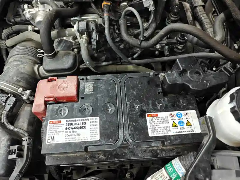

我是2022款荣放,风尚版。到今天开了三年半。前两天去保养,4s店说我的电池有点亏电,但是还能用。
4s店报价带启停的电池,960元。我觉得有点贵。看了蓄电池,是天津杰士的。我突发奇想,在淘宝上有天津杰士的旗舰店,我把我车子的图片发给店家。店家直接把适用电池的链接发给我了,并且说可以安排师傅上门安装。那我直接在淘宝上下单让师傅上门装不就可以了。
就是有疑问
1.这样操作是否可行?
2.淘宝天津杰士旗舰店的电池质量怎么样,用过的大佬说下效果。
3.自己更换电池,装上后车子会不会报故障码?

直接京东途虎买一个支持启停的电池就可以了。

我是22款荣放燃油车型,原车启动电瓶是瓦尔塔的,目前没有亏电的情况。电瓶一般在到寿无法启动时再换就可以,建议在正规门店更换与原车型号相同的电瓶。

这样操作可行,现在网上更换蓄电池都是这样操作,包上门安装和回收。杰士旗舰店是官方认证的,产品质量和售后服务都有保障,放心买就可以。上门安装的师傅一般都会采取不断电更换,只要不断电更换的情况下,车辆都不会报故障码。

22年的荣放,4年估计不到。这款电平是可以加蒸馏水的,你翻开说明书写得清清楚楚要求你一定时间内加蒸馏水。去屈臣氏购买蒸馏水,一定是纯蒸馏水那种,大概3元钱一瓶,估计2瓶就够了,拼多多买个空针注射器,慢慢加蒸馏水,不要溢出来。原装电瓶再跑个3年绝对没问题。如果真的要换电瓶,经济条件许可绝对上瓦尔塔,性价比高的是风帆电瓶,其他就不用看了。

买同规格的电池就行了,关键参数是电压和cca,cca和原车一样大或者比原车的大更好,寿命更长.容量一样或者更大也可以.

完全可行,性价比远超4S店上门安装稳妥省事,原厂配套品质靠谱,适配丰田原车,耐用度和原车一致,口碑稳定,22款荣放风尚换启停电瓶不断电安装无故障码,断电更换只需重置时间、车窗一键升降,无疑难故障。

我都是自己更换电瓶,没得啥事,完了调整下日历跟时间就可以了

杰士旗舰店的没问题的,都是下单后当地的经销店上门带电更换,也有质保。比较接近原厂品质。

只要是品牌电池容量越大越好,电压一致什么牌子都行
