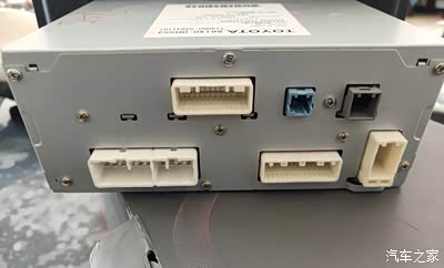

我现在的想法就是把车机器换一下,网上说换23款会比较麻烦,要转接线,而且我原来的360会有影响,我想问如果我换成22都市款的车机可以吗,那个是有线carplay

22款都市款车机(有线CarPlay)可直接换,插头对插,无需转接线 ,原厂360基本不受影响。对比换23款更省事,后者才需转接线、可能影响360 。找靠谱店安装,调试好倒车影像即可。

22款都市版车机不一定支持360全景功能。我是22款风尚Plus车型,之前了解到可以在车机加装模块实现手机映射功能,你可以在某宝上找一找。

买个carplay盒子插在USB接口上就可以了,车机都不用换。

都市版车机的优势是有个carplay,但是代价是没了360和倒车影像. 主机背板上没有视频信号接口。
如果24款车机更好一些,24款车机都带carplay,虽然有视频信号接口,但是主机上调不出来360,只能显示倒车影像。

    直接一步到位换梁山嘟嘟车机,支持原车所有功能
