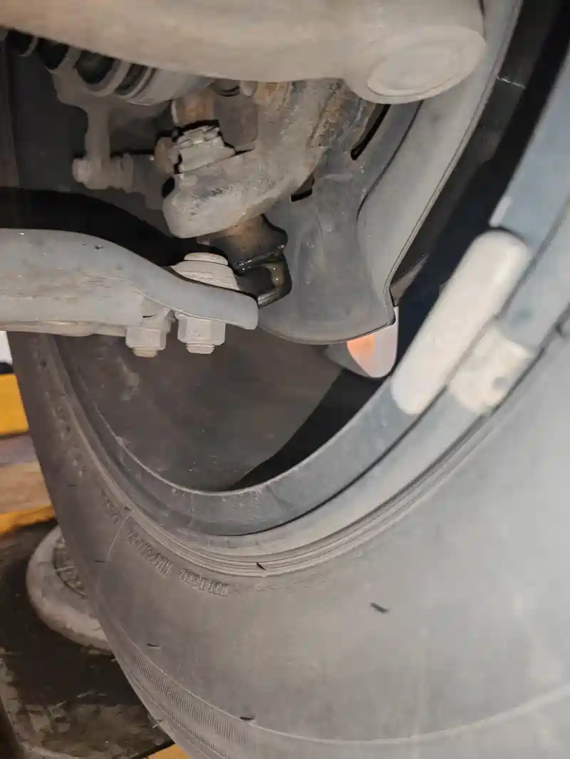

问 球头漏油了,下摆臂胶套要不要一起换? 删除 推荐精华 置顶 取消置顶 关闭回复 打开回复 推荐编辑 楼主禁言 移动帖子 重置头像 操作记录 茶CCcc 0浏览 · 2026-03-26 08:58· 发布于江苏 最近发现球头漏油想着更换一下,然后有点犹豫这个下摆臂胶套要不要换,有没有哥们指点一下,图片上能看的出不 举报 打开汽车之家 阅读体验更好 相关问题 更多 问荣放没有实体按键吗 0回答 问想买150踏板车 0回答 问油混还是插混? 0回答 问习惯性的开启内循环 0回答 问今年保险贵不贵? 0回答 问26款的提车贴呢? 0回答 全部回复 只看楼主 每到周五有力量 关禁闭 已屏蔽 我的理解是哪坏了换哪,没坏的东西换它干嘛?也不会出现磨合情况。 03-26 09:21 回复 沙发 屏蔽此人 举报 删除 取消删除 禁言 重置头像 共有条对话 > 香椿树2640 关禁闭 已屏蔽 RAV4荣放 先确认漏油位置和原因根据情况维修。胶套如果目视没有出现明显老化开裂且行驶过程中没有异响就不必更换。 03-26 09:37 来自河北 回复 板凳 屏蔽此人 举报 删除 取消删除 禁言 重置头像 共有条对话 > weixiad 关禁闭 已屏蔽 RAV4荣放 球头虽然跟摆臂胶套没什么关系但是球头都这样了,说明开得还是比较猛的,摆臂胶套估计也好不到哪里去关键是摆臂胶套在4S店可能无法单独换,要换就得换整个摆臂,这个代价就大了 03-26 10:32 来自上海 回复 地板 屏蔽此人 举报 删除 取消删除 禁言 重置头像 共有条对话 > 还想在主楼增加内容?点击续写主楼内容 登录 参与更多互动 发表回复 打开App,查看更多评论 首 页 上一页 下一页 末 页 跳 转 取 消 还想在主楼增加内容?点击续写主楼内容 登录 参与更多互动 系统故障 发表回复 图片最多上传9张 微信好友 微信朋友圈 新浪微博 QQ好友 QQ空间 取消 相关推荐 加载中
