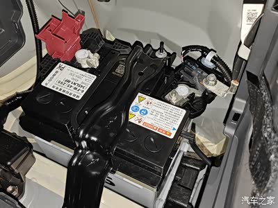

23款荣放RAV4双擎启动电池非常容易亏电。
1月底一次,今天2月底又一次。
都是正常使用,停车4小时后打不着火了。
26年1月底换了一个新电池,3月初又又又又亏电。
会不会是车的问题?
听说有软件升级,是哪个版本?大神帮忙看看

2024款荣放车型出现过电瓶亏电通过升级ECU解决的情况。你车是23款的(在保质期内)可以咨询一下4S店。

23款荣放RAV4双擎频繁亏电不是电瓶问题,是车辆软件缺陷导致休眠漏电、充电逻辑异常,换电池没用,直接去4S店免费升级中央网关/ECU程序并检测静态漏电,同时排查行车记录仪等后装常电设备就能解决。

如果是这样你至少开了5/6万公里了吧?我23年双擎四驱开了没到3万公里屁事没有,但是我19年买的卡罗拉双擎当时是主力车确实出现亏电这貌似就是双擎的通病,但是我是放了一个月才没电了搭电又好了,你这个情况应该看看是不是有其他设备跑电了,正常也不会放几天就没电了

记录仪?OBD升窗设备?

平时大多数时候一两周才动一次车,没出现过这情况。
24款软件故障出过类似问题,23款没听说过,检查下是否加装了设备或者其他故障有漏电

先去4S升级程序+测漏电,这是根治,养成READY才用电、多跑长途、不接常电设备的习惯,仍亏电:要求4S更换小电瓶

加装什么电器了

一个月一亏电,检查一下电路啥的,看看有什么地方跑电。

    混动的12V电瓶容量小, 如果 平时用得不多,就是容易亏电  , 昨天调雨刷喷口, 没几下子, 收音机没声了 , 然后仪表盘乱了, 电瓶没电子

    我的就是23款混动,用到现在上月保养检查电瓶,还有90%,显示优秀,一周左右动车一次,从没有亏电情况,自己加装的只有记录仪,熄火就断电
