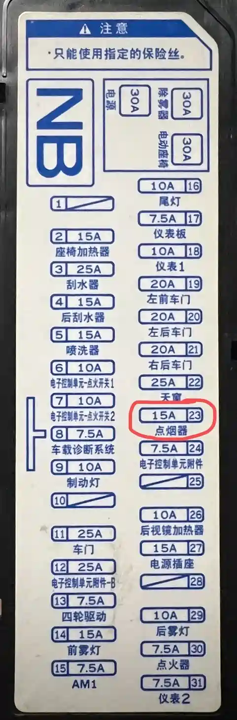

很久没开,轮胎胎压差点,用车充补补气,打完第一个轮胎关了充气换第二个就不通电了,换了中控下面那个就通电,就扶手那里一个插口没电,检查了保险丝只看到一个拆出来看了没有断,而且中控下面那个插口有电,现在有可能是哪里问题有老司机知道的吗?

根据你的描述感觉应该是扶手箱位置的点烟器保险丝问题,找个专业门店用万能表测量一下电压和保险丝通断。

充气泵启动电流太大烧保险,下次再用的话,充气泵先通电转起来再连接充气口

看下27号保险有没问题

每个12V电源底座后面自带的有保险丝,你把扶手箱那个底座拿下来能看到的,我之前的后备箱那个12V电源没电,其他都有电,查好久,把底座拿下来,看到自带的保险丝烧啦,自带的保险丝不好替换,具体长啥样,你淘宝搜一下丰田原厂12V电源底座就知道啦。
