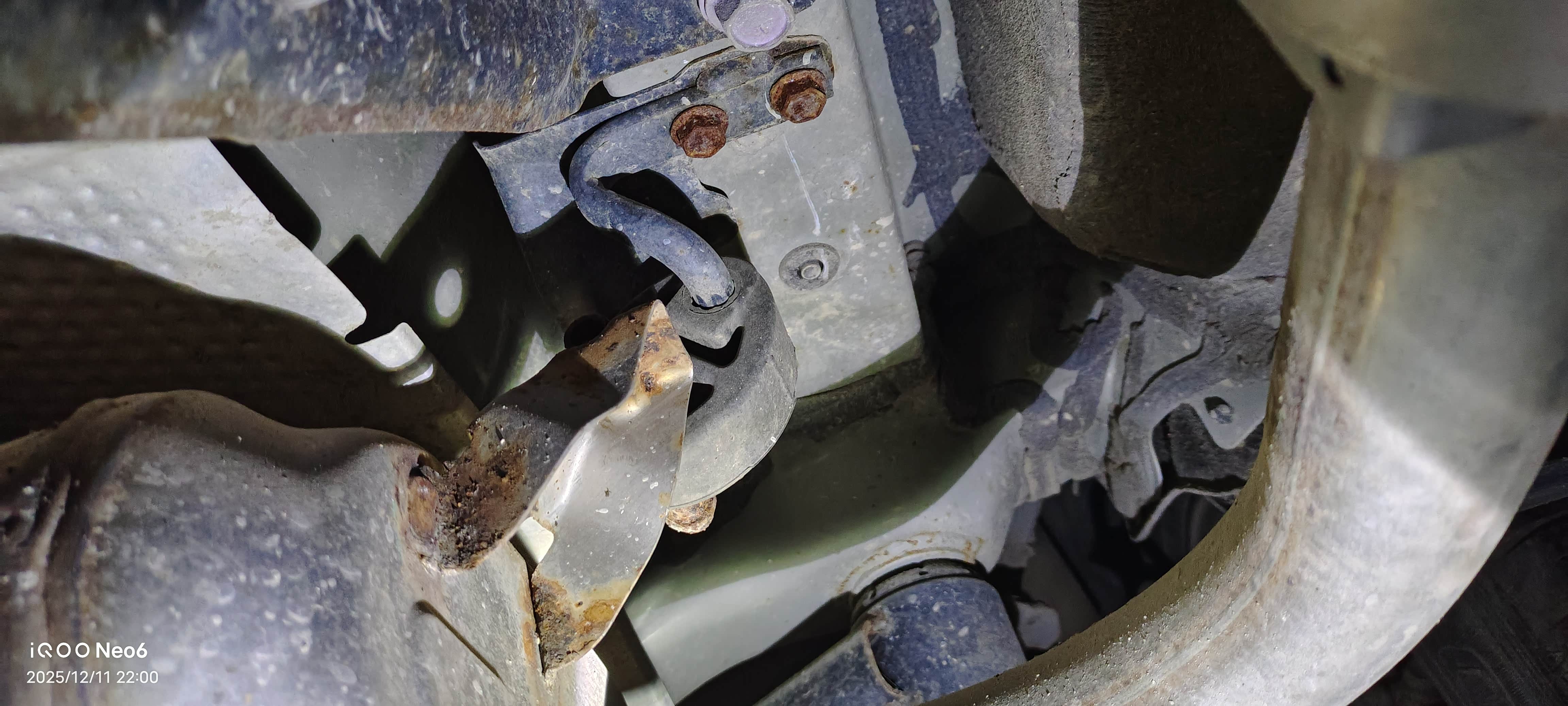

第一张照片是我的荣放都市版,螺丝,排气管严重生锈,第二张是别人的荣放风尚PLUS版本螺锈迹都没有,这是怎么回事。都是22款3年的车。

深圳车友WG126兄,这是使用环境和防锈工艺差异导致的——都市版与风尚PLUS版的排气管、螺丝防锈涂层厚度略有不同,且你的车辆若常行驶在沿海、潮湿或撒盐的道路,盐分和水汽会加速金属锈蚀;另一辆车的使用环境更干燥,锈蚀自然更少。可先用除锈剂清理锈迹,再喷耐高温防锈漆,螺丝处涂防锈脂,能延缓锈蚀速度。希望这些对兄弟有帮助。

第一张图片的生锈是非常严重的,如果再继续下去就有可能性锈穿。可以除锈再喷一点WD40缓解一下。

这种生锈对比结果可能与车辆使用环境或金属件受热程度有关系,目视锈迹比较严重可以用钢丝刷刷一下看看,根据生锈程度再作处理。

荣放全系底盘的树脂涂层都不算多,若对方提车后给底盘喷了装甲,就能减少腐蚀,要是你没做这些保养,底盘部件长期被污物覆盖,生锈速度会比做了保养的快很多。

用车环境不同

接着开吧,没大事
