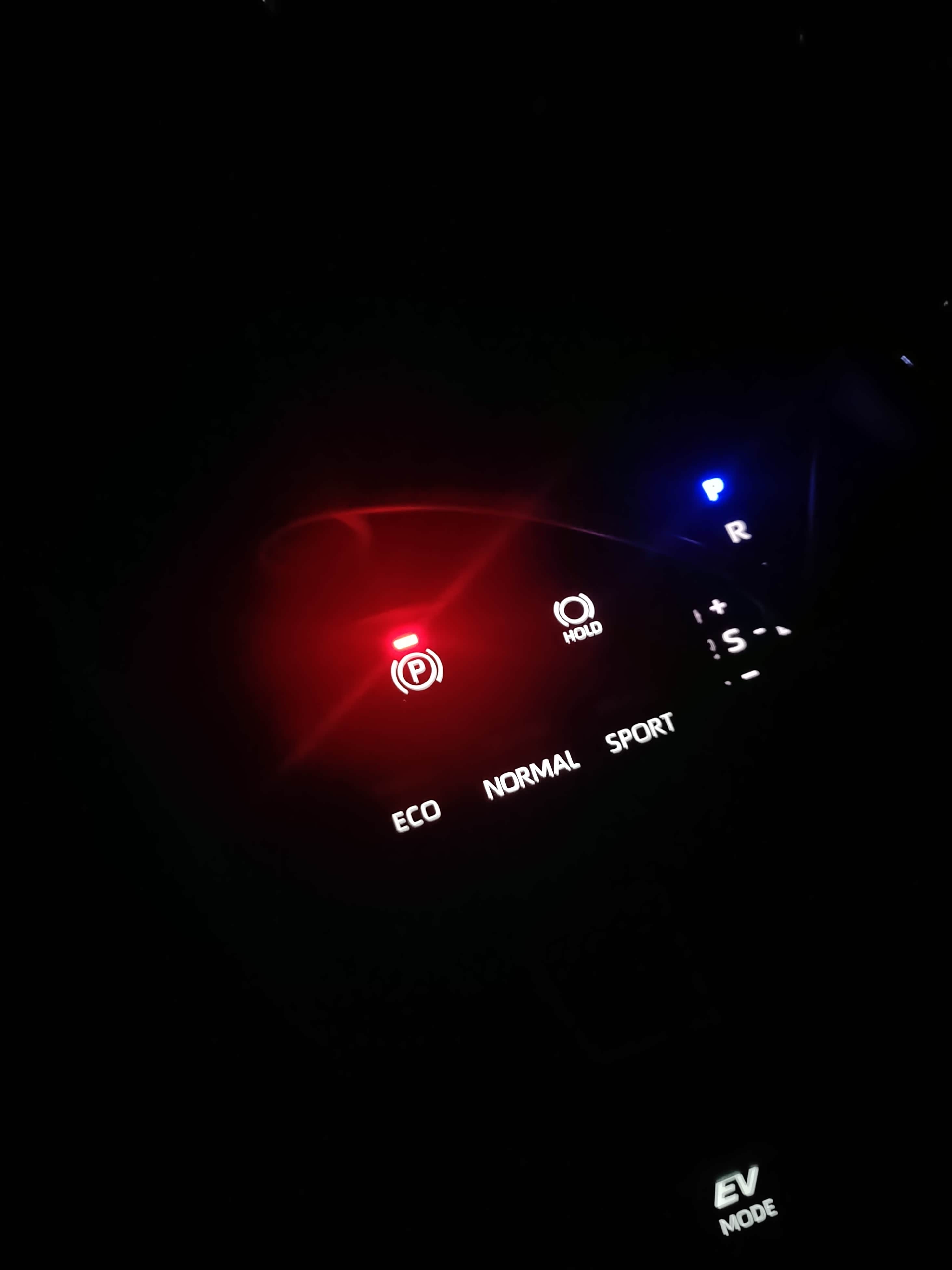

买回来就用过一次,感觉多此一举,就不再用了,车友们你们用吗?

电子手刹可以设置成自动的,熄火后再上电还是自动,这样停车自动拉手刹,不用再去操作。
制动保持每次上电后默认关闭,按一下激活功能,挂D挡踩刹车车完全停止后制动打开,这时候即使松开制动踏板制动仍然保持,再次踩下加速踏板自动解除制动直接起步。使用这个功能在等信号灯时候不用一直踩着刹车,在市区开车喜欢打开制动保持。制动保持只用于前进,后退无效。

我理解你说的是HOLD自动驻车功能,此功能是在行程临时停车时启动使得右脚可以不长踩刹车。我一般也不用,主要是因为D档时需要轻踩油门才能前行,个人习惯吧。

市区早晚高峰  红绿灯多的一批  可以放松右脚的肌肉疲劳  这个叫 自动驻车.....😄

自动驻车非常好用,不过开机是默认关闭,我专门花了100多买了自动开启模块,插上安全带就自动打开,取下安全带自动解除。电子手刹目前还没有手动用过,都是自动的。我在想是不是拖车时会用到

荣放启动自动驻车后,若停车超3分钟,系统会自动切换为电子驻车,这属于正常功能,不用手动操作 。日常大多时候不用手动控制电子手刹,挂D挡起步时它会自动解除,很省心。
