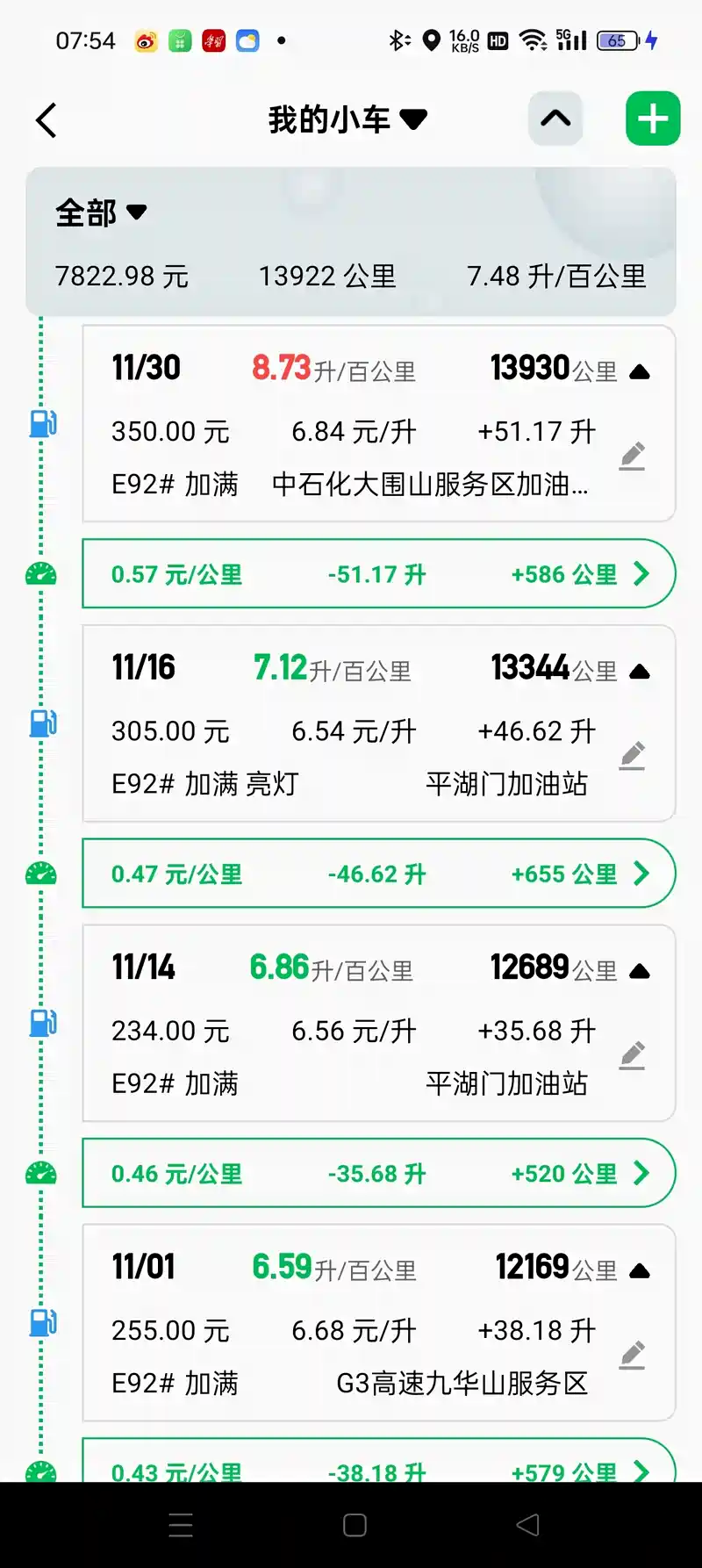

丰田APP油耗与小熊油耗差别好大,不知道是哪个更准确。

丰田荣放手机App上的油耗值和评分是模拟评价系统,相对实际平均油耗有偏差,还是要以专用油耗记录软件或自测结果为准。

这些显示的油耗都是参考值有一定误差,最准确的计算方法是:加满一箱油,迈速表归零,跑200-300公里或跑到油表灯亮,再到同一个加油站同一把加油枪,再把油加满,然后用加油金额除以公里数,得出来的就是实际的每公里油耗。

当然实测最准啊

你不能这样算哩:你大概率是空油箱进入11月份,满油箱离开11月份的。
你11月行驶总程1761公里(13930-12169),其实只用了前面3箱油。
如此算来,你的实测油耗其实是7左右--当然这个计算也是非常粗略的。

我觉得丰田的APP还是挺准的,。,我每天上下班50公里左右,,有高架,有市区,综合油耗6升。。我自己也计算过,每次油箱加满。。算起来是差不多的。

丰田APP的油耗还是比较准的,测过的。
