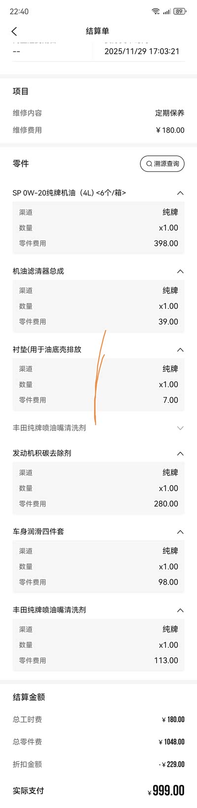

RAV4荣放
上图,今天刚刚保养50000公里小保养,感觉入坑了,下次只要保养手册推荐的
