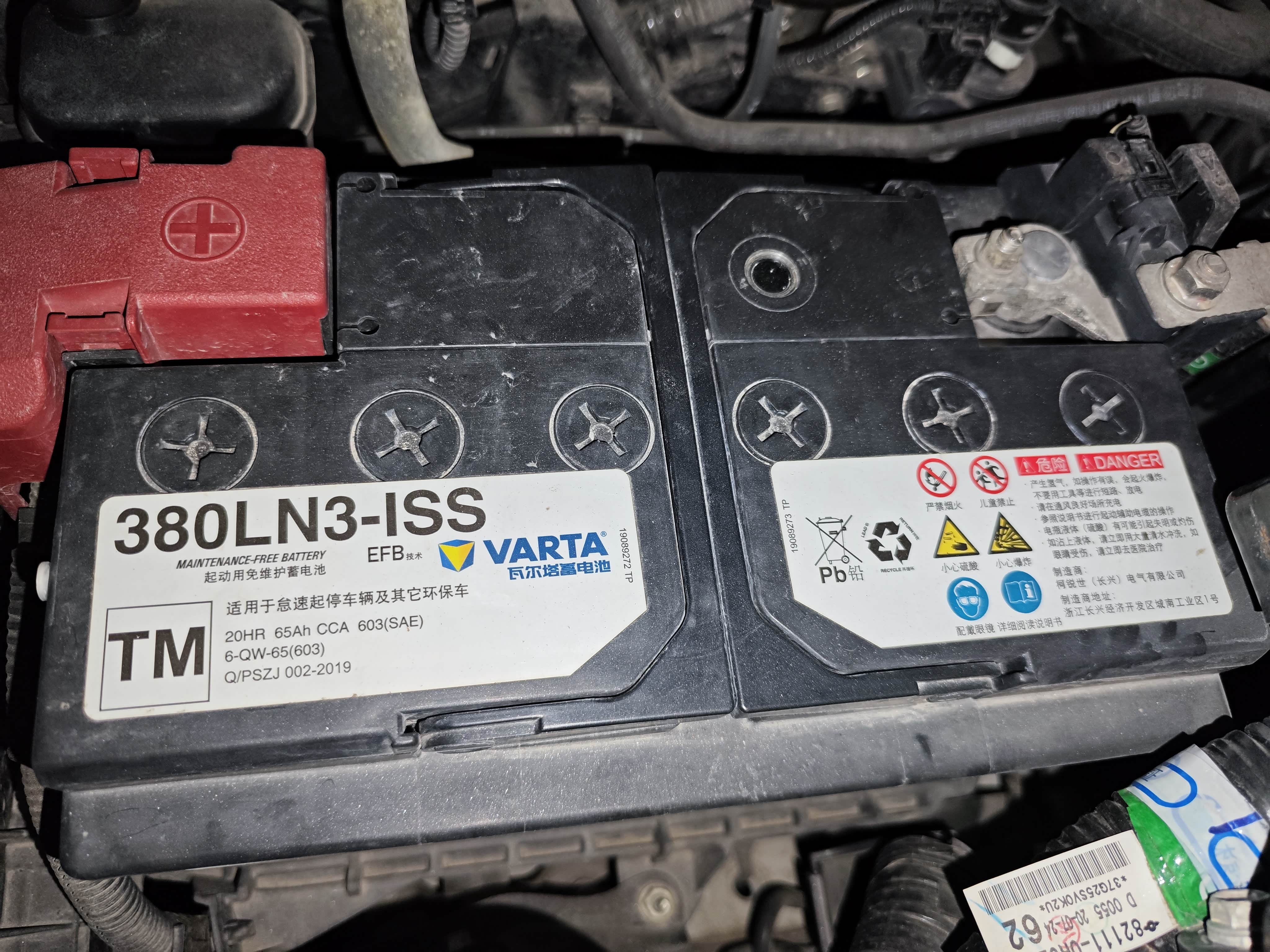

电池快没电了,有什么好推荐?

从你图片来看原车是带启停功能的瓦尔塔电瓶,2019年生产的,如果确认电瓶已到寿命,建议更换原车品牌和型号的,可以到品牌专卖店或某虎、某东购买更换,质量有保证且价格相对便宜。

荣放RAV4配备自动启停功能,推荐选用瓦尔塔EFB H6、骆驼EFB 6-QW-65或统一GS杰士EFB 6-QW-65等型号电瓶,这类电瓶专为自动启停设计,耐久且兼容性强。更换时建议通过官方旗舰店或品牌专营店购买,确保质量与售后,同时旧电瓶可抵扣部分费用。

聽歌嘆人生兄,你原车是瓦尔塔380LN3-ISS的EFB启停电池,直接换同型号就行,要是想升级可以选同容量的瓦尔塔AGM电池,它的启停耐用性更好;换的时候记得断开旧电池负极再装新的,装完启动车辆怠速10分钟让系统适配,普通汽配城就能买到,性价比比原厂高。希望这些对兄弟有帮助。

带启停的瓦尔塔或者骆驼都可以,主要带启停就行

大品牌,正品的电池都行,容量和启动电流尽量大点,有点冗余
