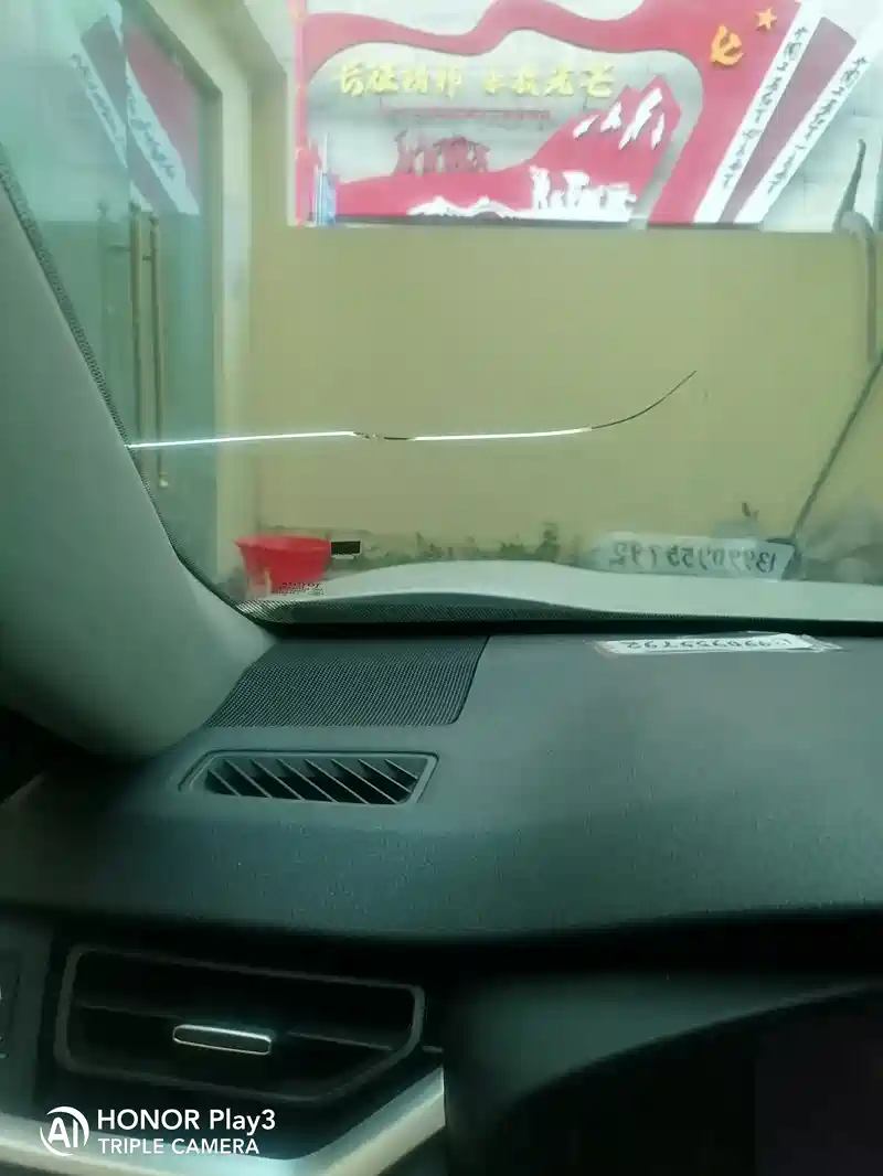

这前风挡玻璃能修复吗?多少钱?
扎西泰格
0浏览 · 2025-11-14 20:24· 发布于四川
昨天翻越夹金山的时候被山崖落石砸的,有二十公分,2022款四驱P.几十次过夹金山这是第二次被落石砸了,第一次是17年。

修复不了

可以临时修复,费用估计200左右,用那种紫外光固化的UV树脂填充裂痕

报保险换了啊!点状的还能勉强修下,你这个肯定不行了啊!没必要跟自己的安全过不去啊!

汽车玻璃损伤的这种情况不能无痕修复,由于裂纹比较长即使修复上有再开裂的风险。

二十公分的裂纹修复难度大,大概率得换玻璃。换原厂玻璃的话价格不低,要是有玻璃险就走保险,没的话问问维修店,副厂的能便宜些。

保险就是干这个的

最好是换块玻璃,比修复贵不了多少。

这种情况还是更换玻璃吧。有没有保险都得换。

还是换吧,看着好怕在裂开,

安全第一,还是换了吧,即使修复了也会有心结
