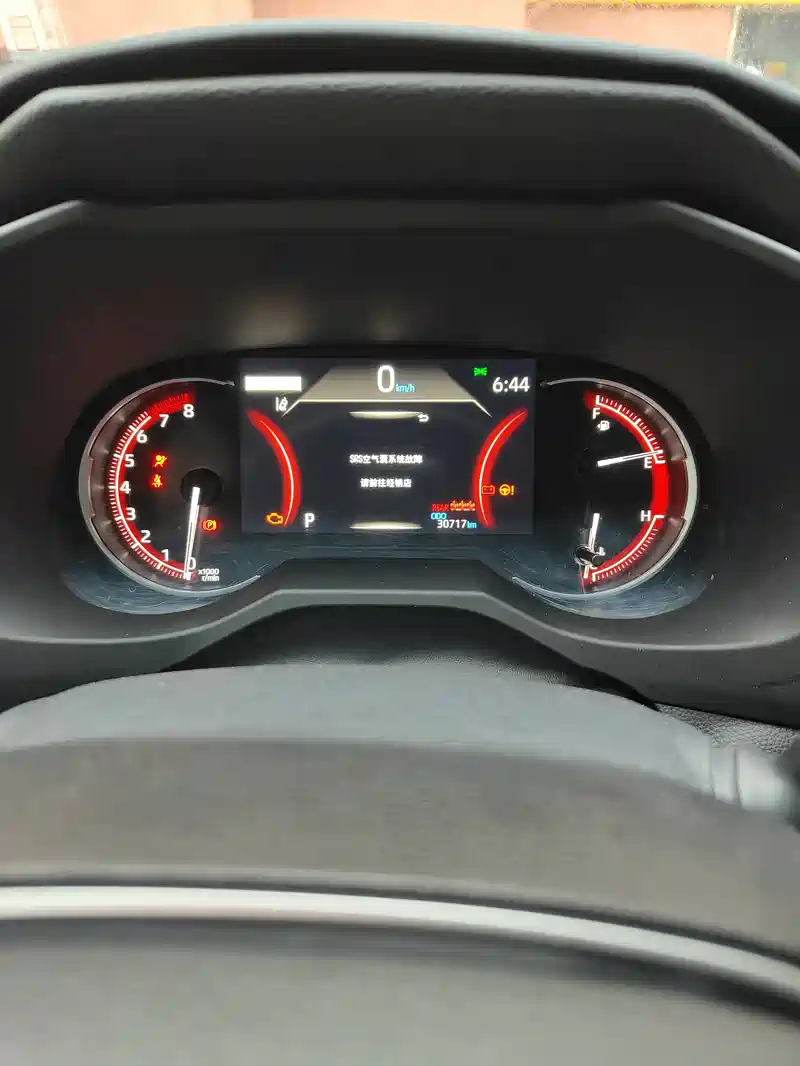

这咋了
幸福恰恰
0浏览 · 2025-10-26 10:33· 发布于山东
放了5天,今儿早打不着火了
3年半的车龄

车辆停放5天后无法启动并提示气囊故障,根本原因是蓄电池严重亏电(3年半车龄的电池已接近寿命末期)。电压不足导致启动机无法工作,同时触发气囊系统报错(属安全保护机制,气囊本身未必损坏)。请立即联系保险公司或救援搭电启动,着车后持续运行30分钟以上为电池充电,气囊故障灯通常会在电压恢复正常后自动熄灭。之后务必前往专业店铺检测电池健康度,以决定是否需要更换。

有可能是电池电量不足,要么就是气囊接头松了

基本是电瓶不行了,我车今年9月出现这情况,21年4月份的车,四年多,换了新电瓶就好了

车辆不能启动且仪表显示报警信息,建议将车搭电启动后到4S点读取故障码并且检测电瓶性能,这样来判断问题原因进行处理。

估计是电瓶不行了吧

电瓶亏电了,SRS气囊故障灯亮是因为电压太低系统误报。先找车搭电启动,开出去跑半小时给电瓶充充电。三年半的电瓶也该检查下寿命了,要是充完电还打不着就得考虑换新电瓶。

就是天气冷了 电池亏电 换个电瓶就好了
