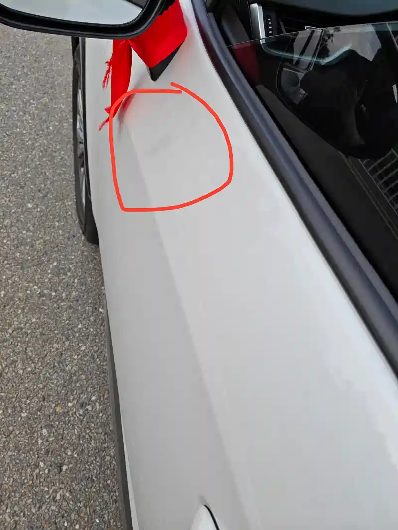

新车3个月后去检查后,后面发现这个地方有暗影 擦不掉 没有划痕,感觉像是打火机烤了下,看着很变扭,请问这种怎么去掉,要怎么修

这种黑印如果用湿毛巾擦拭不掉可以用毛巾粘些牙膏擦拭看看是否可以去除,也可以到汽车美容店抛光试一试。

买个划痕蜡,擦一下就好了,贵点的就3m的,便宜的龟牌也可以。一般洗车店也有类似的,洗车前说一下就免费处理好了。

这种暗影可能是清漆层被高温轻微烫伤了。先试试用划痕蜡配合抛光机轻轻打磨,注意控制力度别磨穿清漆。如果抛光后还很明显,可能需要局部补漆处理。新车才三个月可以找4S店看看能不能走质保,这种瑕疵他们应该有处理经验。平时停车注意避开高温源。
