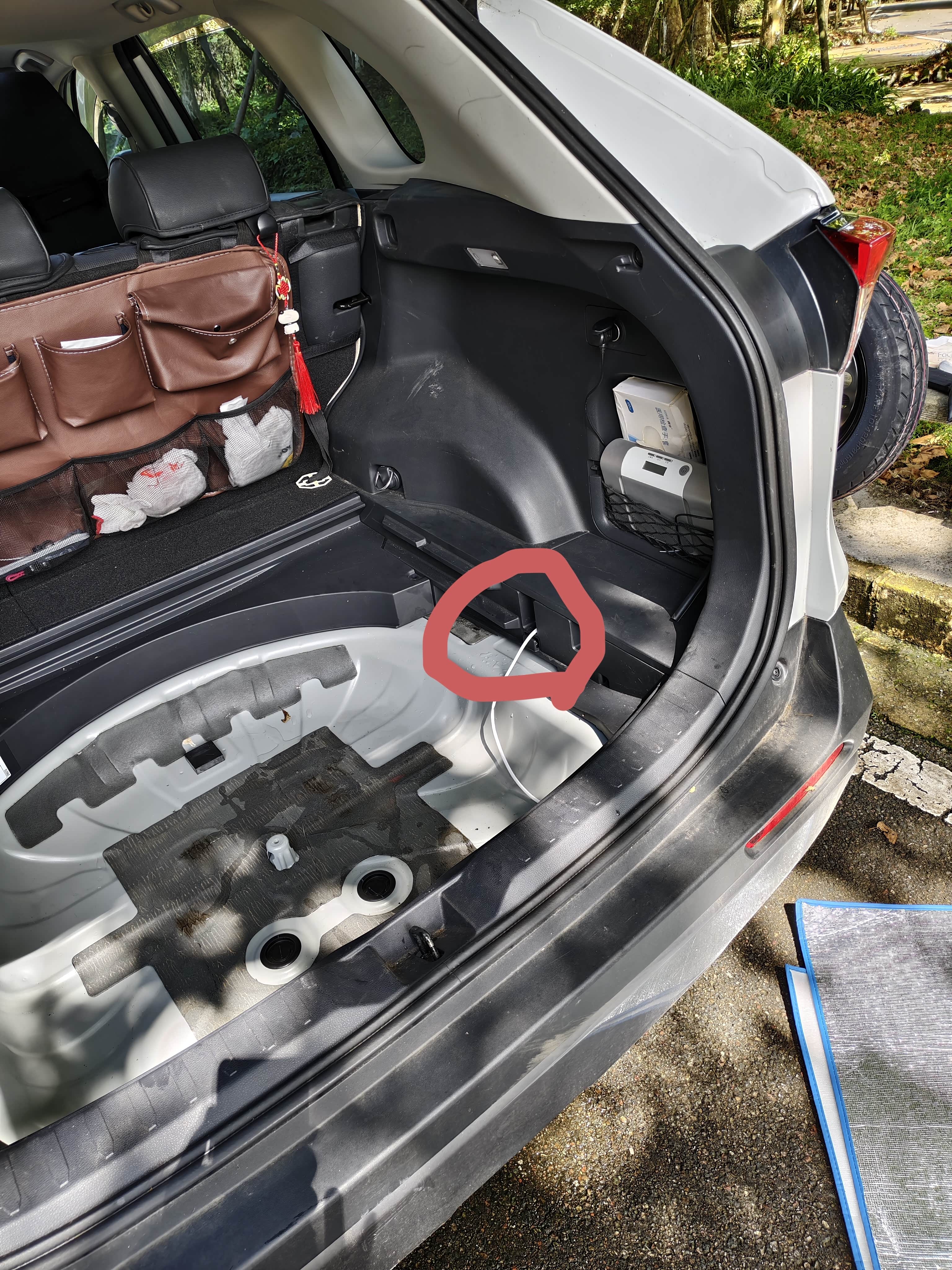

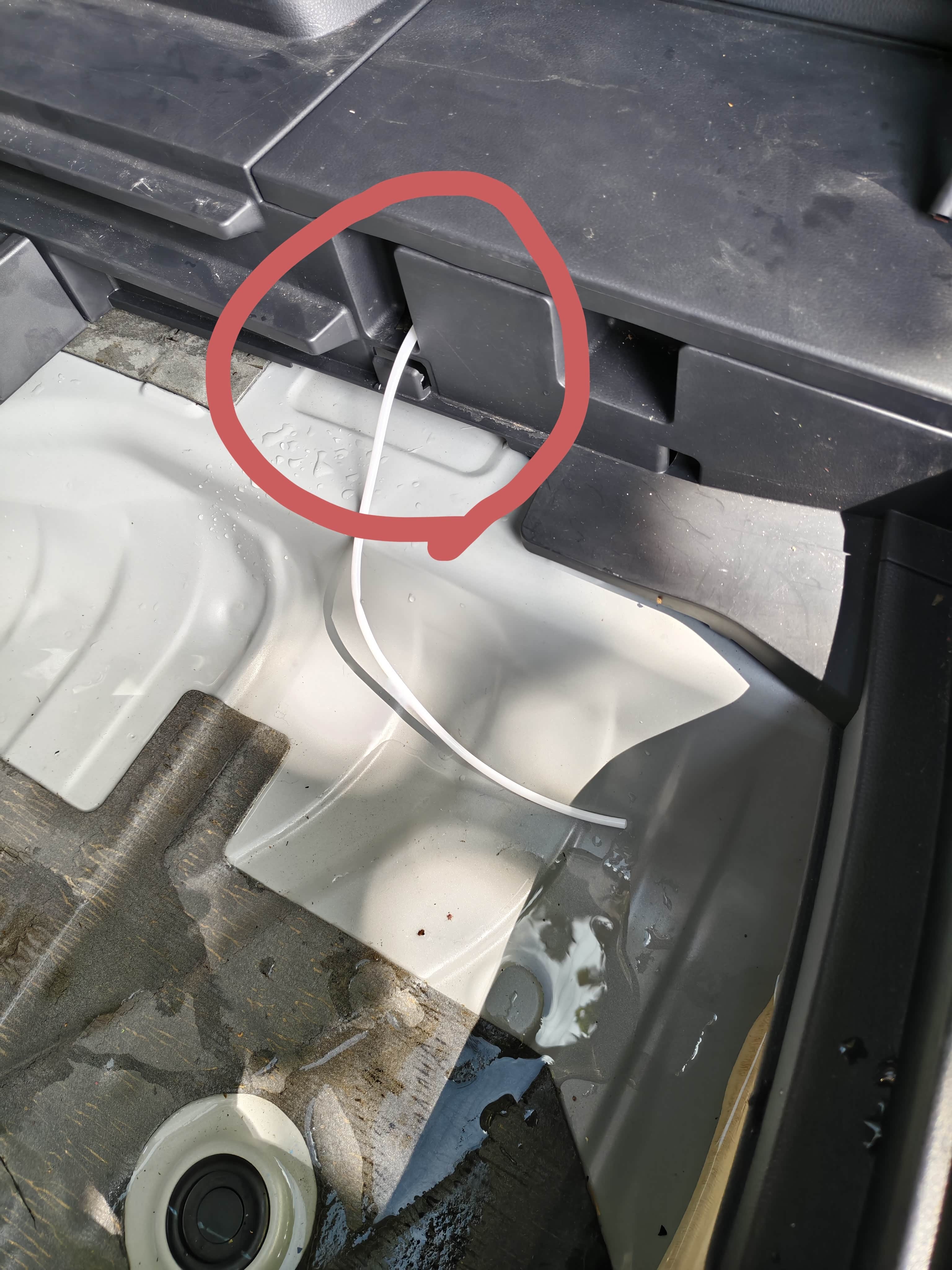

车有积水声,最开始是备胎处,排水后仍然有。经过观察是右边积水,最有可能是后保险杠(图中白色管子处)。用了根软管配合针筒加上虹吸排了几升水。估计是前几天下大雨后门盖板被泥沙堵了,水灌了进去。也可能是哪里老化了。问题是:后杠有排水孔吗?

吳所不能 关禁闭 已屏蔽
富康
下面有一个圆形橡皮塞,扣开可以把水排出去,你哪里面的水有可能是从轮眉卡扣位置进去的

吳所不能 关禁闭 已屏蔽
富康
积水的位置是双擎车型放小电瓶的位置

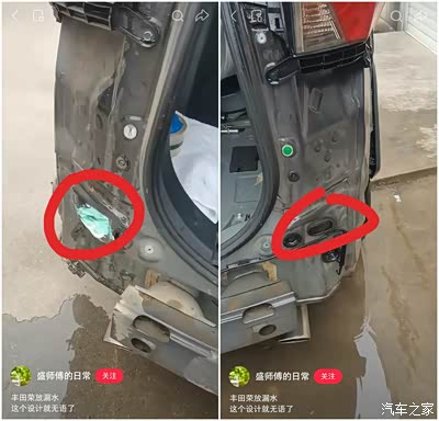

羊老师咩咩 关禁闭 已屏蔽
尾箱两边的橡胶塞老化漏水。
你在论坛里搜索 ”20荣放尾箱堵漏“,就找到如何维修的帖子了。要拆后杠的,有点麻烦。

香椿树2640 关禁闭 已屏蔽
RAV4荣放
荣放车型对应后杠两侧的尾箱钣金上有胶塞,水应该是从那里漏进去的。需要把尾箱内护板或后杠拆下来能看到并确认。

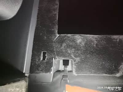

旭日5527 关禁闭 已屏蔽
电瓶处下方有没排水孔?
03-01 09:35 来自浙江 回复

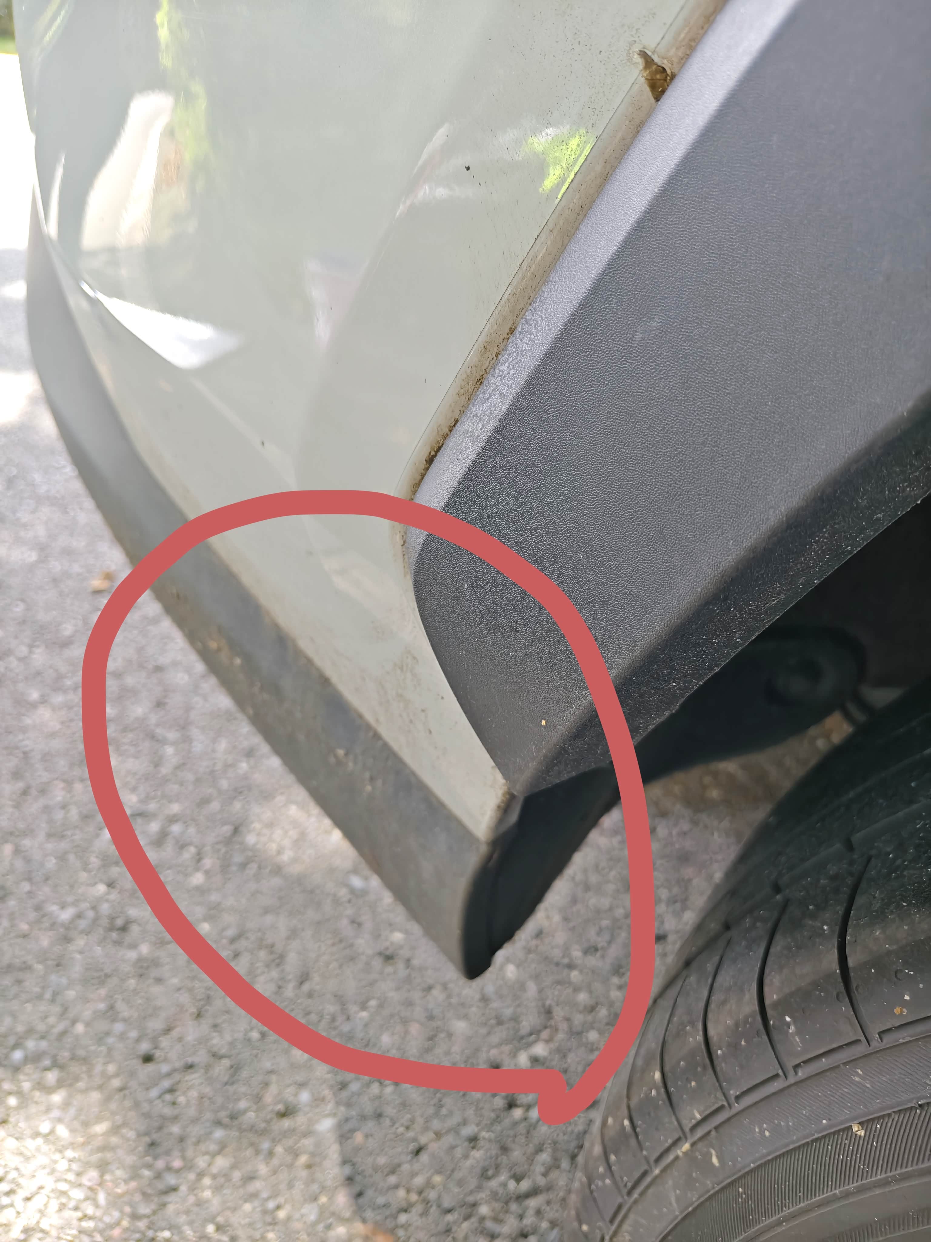

丰田崔工 关禁闭 已屏蔽
后保险杠一左一右右2个长的椭圆形胶堵老化  换个新的就好了
03-01 11:19 来自天津 回复
WZ吆吆吆 关禁闭 已屏蔽
RAV4荣放
后保险杠拆掉后,有胶塞,可能是这个位置漏的,后保险杠维修过吗?
