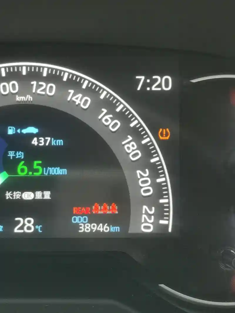

哪位大神懂这啥意思

图上右边红色那个标志,是胎压监测故障灯,检查胎压是不是不正常

这是车辆胎压报警标识,你可以调出仪表胎压监控来看看哪个车轮胎压出现问题了。

没气了胎压报警了,补点气就好了,我遇过,

扎钉拉

天冷了,胎压低了

这个黄色的故障灯是胎压系统报警灯。这种情况楼主要检查一下4个轮胎的胎压,一般出现了这种情况,说明有轮胎被扎了钉子,轮胎气压偏低。

胎压低了,去打点气吧,或者检查一下有没有漏气

不是有胎压显示吗?看看不就行了

胎压问题,看看是缺气报警了还是被扎了漏气了

指示胎压低了

胎压报警了。低于2.2会出现0
