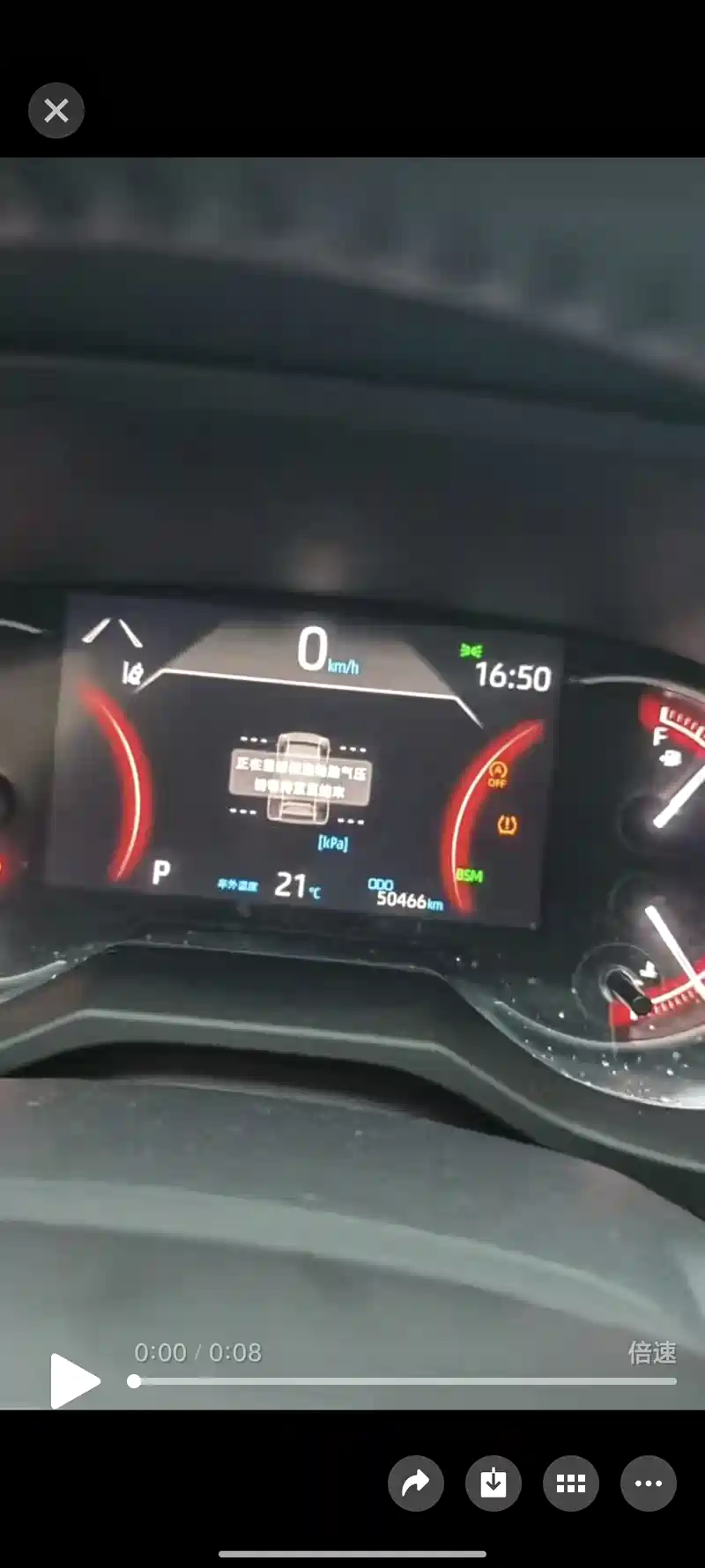

前几天心血来潮换了一个胎压电脑(原装只有报警,没有数字),新换上的是r5,还走了两根线,正接线,总是跳丰田epb和换挡的互锁功能已启动,马上又跳出来已关闭,应该是有问题,师傅马上反接了,没有什么异常,显示屏点击变更轮组,说跑个十公里就出来了,已经两天了,最长一次单程27km快速路,还没出来,这是什么情况呀?有没有什么办法解决,还是看运气?

荣放车型原车胎压显示一般启动后行驶3-5分钟就可以正常显示胎压,你描述的情况应该是加装胎压系统的问题,还是要反馈给加装门店来解决处理。

胎压传感器没有问题吧。

终于出来了

应该是行驶一段时间,十来分钟吧

第一次匹配要60以上表速跑10分钟左右
匹配成功,每次启动后跑几十米就显示了
