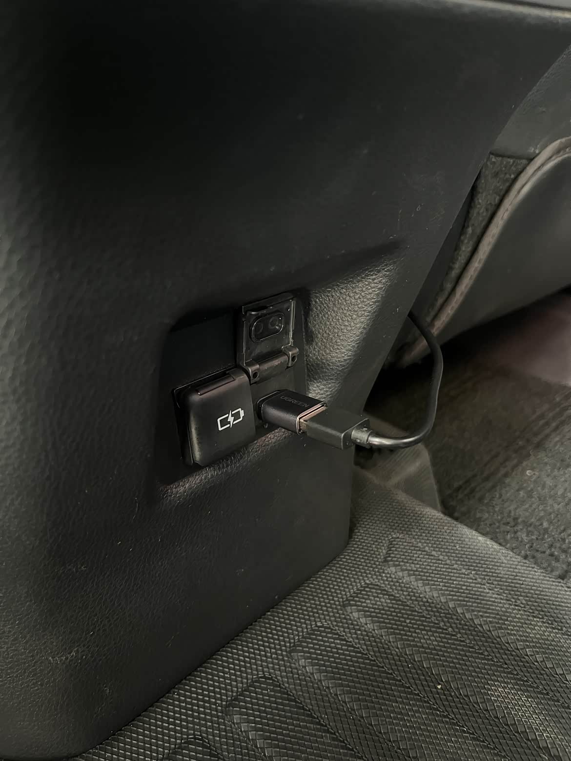

记录仪的电源线是u-s-b头的插点烟器
我想着把u-s-b头转换成type-c插后排
隐藏更多的线束,请问这样可行吗?

2023款双擎说明书显示,此C型U***接口,允许的最大电流为3A。

应该是2A输出,查看用户手册。记录仪供电电流少(实测最大20---100mA,不同品牌记录仪电流不同)

荣放后排充电口一般是5V2A的,用U***转Type-C转换头没问题,但最好选质量好点的转接头,不然可能充电慢或者发热。记录仪功率不大应该够用。

这样转换应该是没有问题,U***接口和Type-c输出应该是一样。另外,前方记录仪可以考虑在阅读灯取电更方便。

网上买一根车道保持摄像头的取电线,简洁美观

已转换好插入试了一下 能顺利通电[嘿哈]找个时间跑起来试试看能不能稳定录制(应该没问题的
