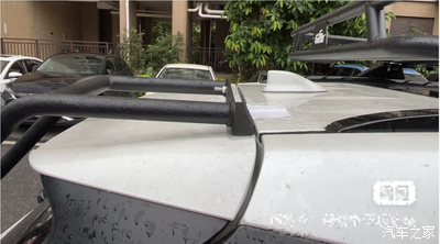

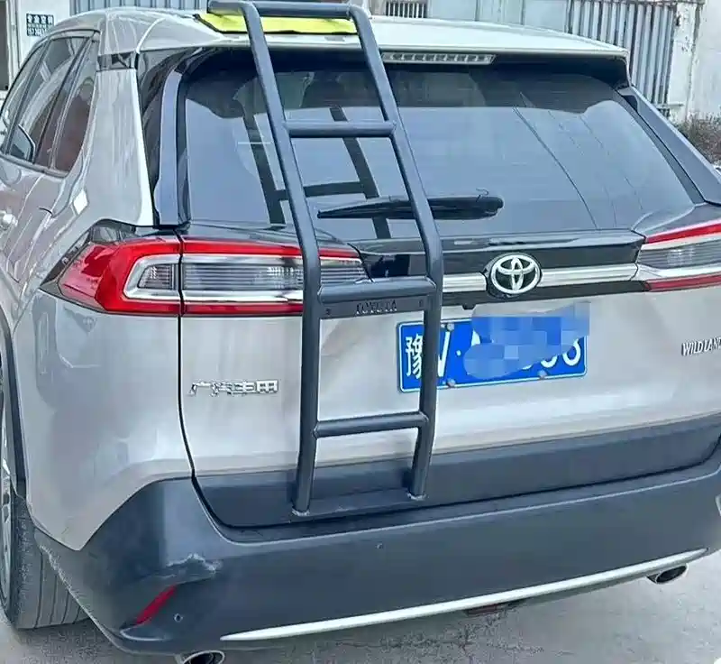

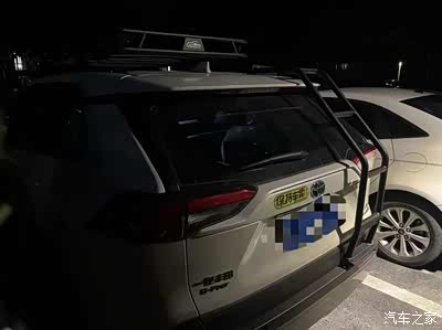

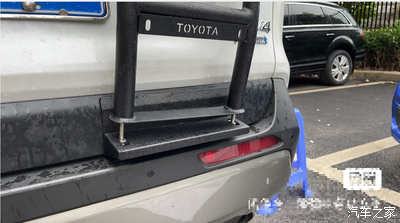

自己做了一个车顶行李架,一直没找到好的上下爬梯,有没有车友加装过这种后备箱爬梯的,承重怎么样,上下对后备箱有影响吗,装过的车友能分享一下使用效果吗?

曾经拥有过 后面因为怕1087没了6年免检所以出了  如果你不怕那还是可以装的 确实很帅
能爬人 但不建议爬人 顶部安装位置是属于尾门的塑料位置
并且爬梯顶部安装部位需要优化一下 不然会跟车顶有摩擦

这种爬梯安装的不多,如果想要承重能力好需要在车尾门和车车钣金上进行打孔固定。

算了吧,后门是铝合金的,我是不敢装,买了一个挂门锁的脚踏板,要不带一个结实一点的塑料凳或一个结实一点的小人字梯,可以当靠背椅的那种。今天在某宝找到一个便携的两步梯,使用高度50厘米,收纳长度度71厘米,收纳厚度7厘米,如果是自驾游出行,还可以当凳子或桌子用。

选铝合金款,标称承重 110kg 够用,建议加加强支架。安装要打孔打胶防漏水,非电动尾门会变沉,长期用可能松限位器(调下就好)。比侧梯方便,雨天选防滑踏板;别买免打孔粘的(易掉),优先带防晃支架的,预算够上 GOBI Racks(无损耐用)。
