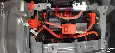

我改了4年啦,后排座垫拿掉,就看到电瓶啦,右边上面一块铁的盖板螺丝拧掉,那个盖板拿时候,主要是一个橙色的卡扣不好拆,其他几个螺丝很好拆,盖板拿掉就看到输出的插片,2个4.8的插片,正负极很明显,你做根线,接4.8的母头插片插上即可。电瓶电压240V-300V之间,逆变器要定制这个电压范围的,那个4.8的插片,最高3KW的输出,再高估计要发热不安全。改后外面露营用起来方便,车子启动,有油就有电,对电瓶没有任何影响。3KW的外放电比起来车子电动机的功率小多啦,电瓶输出就是受那个4.8的输出插片影响,这方面改装,奥德赛的改的多,他们是直接接线柱改出来的,逆变器都是输出6KW。

经过测量,发动机运转与停止时,高压电池两端的电压是240~250V之间,没有太大的波动。如果高压电池电压240~300V之间,电池充电时,也是在稳压中,空载时充电电压有可能高些。

    上图片。是穿剌式线夹。不用破原装电线,就可以接线。

    去年末,按6楼的提示,一次性成功。21混4P.。真的很好用。这是一个被一汽阉割掉的功能。

    楼主好!你改了外放电吗?我在咸鱼找到一款荣放的外放电无损改装件,号称3千瓦,改装确实简单,价格1K+,安装指导也详细,现在我纠结的是电池上面4.8毫米的插簧真的能导通十多安得电流吗?长期使用不会发热吗?
