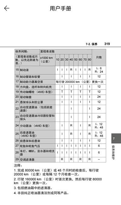

RAV4荣放
根据荣放车型使用说明书规定分动器和后差速器润滑油每四年或每行驶4万公里进行更换(如图),根据你描述的车辆使用情况建议按说明书进行更换。

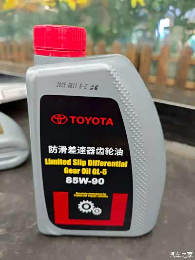

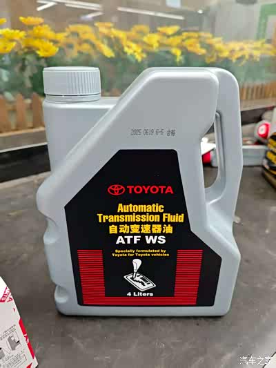

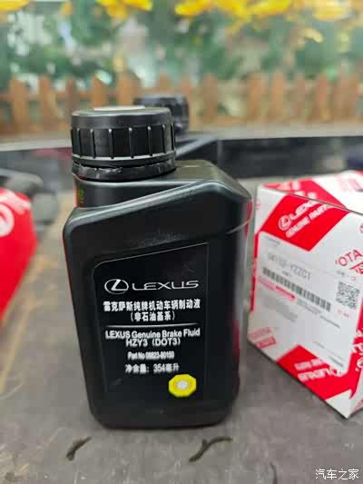

2018款2.5L精英 i 版RAV4,18年2月上牌,使用比较少,平常地库存放,目前里程数59000公里,近3年不打算更新了。
最近在4S店换了变速箱油液、刹车油、前后桥油。
